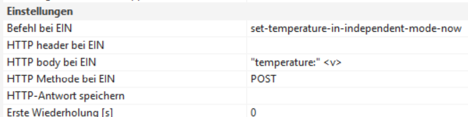

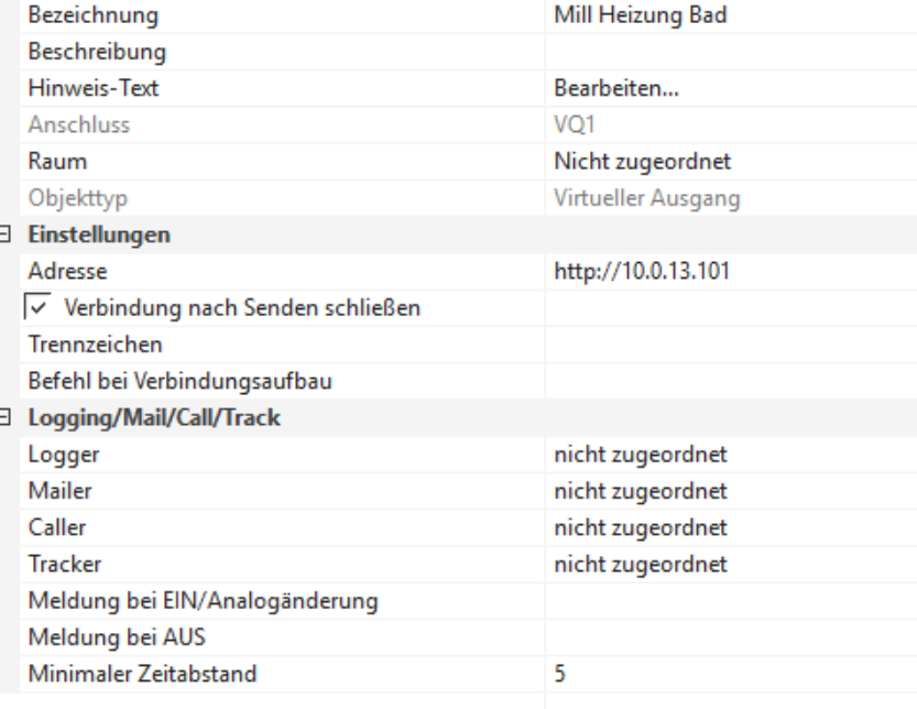

    ich habe leider Probleme mit dem erstellen eines individuellen HTTP Ausgangs in der Loxone. Bislang hatte ich immer Geräte wo es eine Vorlage für gab aber diesmal habe ich ein Gerät wo es eine offene API vom Hersteller gibt.
    Handelt sich um einen Mill smarten Heizkörper der per WLAN angeschlossen ist und entsprechend angesprochen werden kann.
    Mit dem Postman konnte ich die API einladen und darüber testweise auch den Heizkörper steuern bzw. Werte übergeben. Mit der Umsetzung in Loxone klappt es aber leider nicht. Habe da leider auch nicht so die Erfahrung.
    Die in HTTP konvertierte Abfrage aus dem Postman sieht so aus.
    POST /set-temperature-in-independent-mode-now HTTP/1.1
    Host: 10.0.13.101
    Content-Type: application/json
    Content-Length: 25
    "temperature": 19
    In der Loxone habe ich es so umgesetzt.

    Übergeben in dem Befehl soll die Temperatur.
    Hat jemand eine Idee ?

        Ich nehme mal an, weil es ein JSON Fehler war, sah die Lösung so aus.
        {"temperature": <v>}
