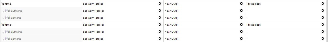

Ich habe einen Touch Pure Flex im Einsatz, bei dem wir nun mit einem Klick auf Musik einschalten, mit einem erneuten Klick ausschalten und wenn Musik läuft, mit den Pfeiltesten die Lautstärke ändern möchten.
Leider bekomme ich es nicht hin, da im aktuellen Setup (siehe Bild) nur ein + aus funktioniert. Wie habt ihr das bei euch umgesetzt?
Update: Ich habe mit ein paar Spielereien eine Abbildung über 2 Tasten hinbekommen, aber das ist Murks und nicht optimal.
Da wir den Flex Taster neu inkl. ein paar Anpassungen kaufen werden wir für die Musik drei Tasten vorsehen, damit man schön steuern kann: Ein/Aus, Quelle wechseln (inkl. Pfeile) + Volume (lauter/leiser auch über die Pfeile).

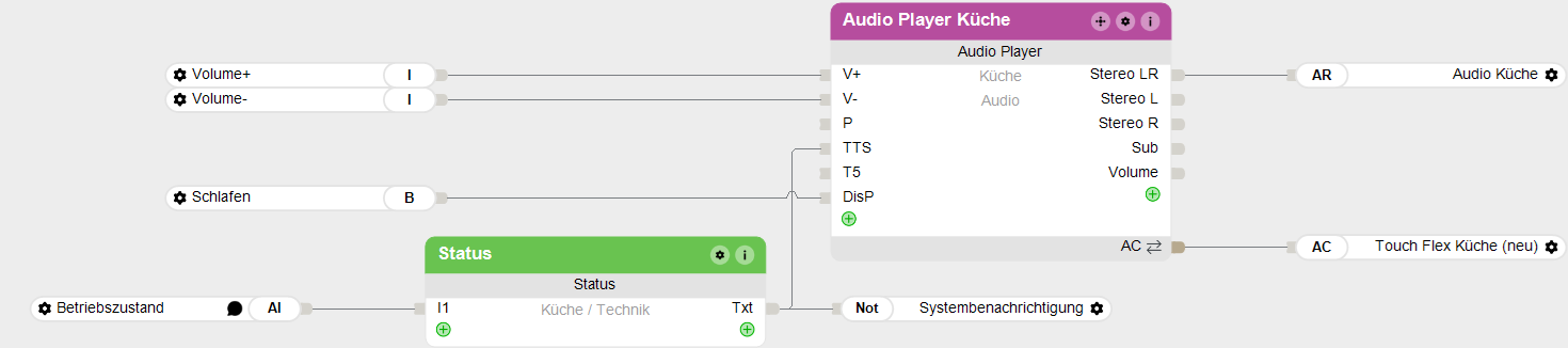

Wir haben nun den neuen Touch Pure Flex mit 4 Tasten für die Musik im Einsatz: Quelle (MENU(Ap;Fav)), Leiser (SET(Ap;V-;pulse)), Lauter (SET(Ap;V+;pulse)), Aus.
Leider bekomme ich es nicht hin, den Doppelklick beim Volume (Leiser + Lauter) zu deaktivieren.
Wir möchten damit nur die Lautstärke ändern und nicht ständig unabsichtlich den Sender wechseln oder die Musik ausschalten.
Ich habe keine Info dazu gefunden außer ev. das Tastverhalten von Ein/Aus auf Impuls umzustellen, aber das bringt keine Änderung.
Was übersehe ich, bzw. wie würdet ihr das Problem lösen?
