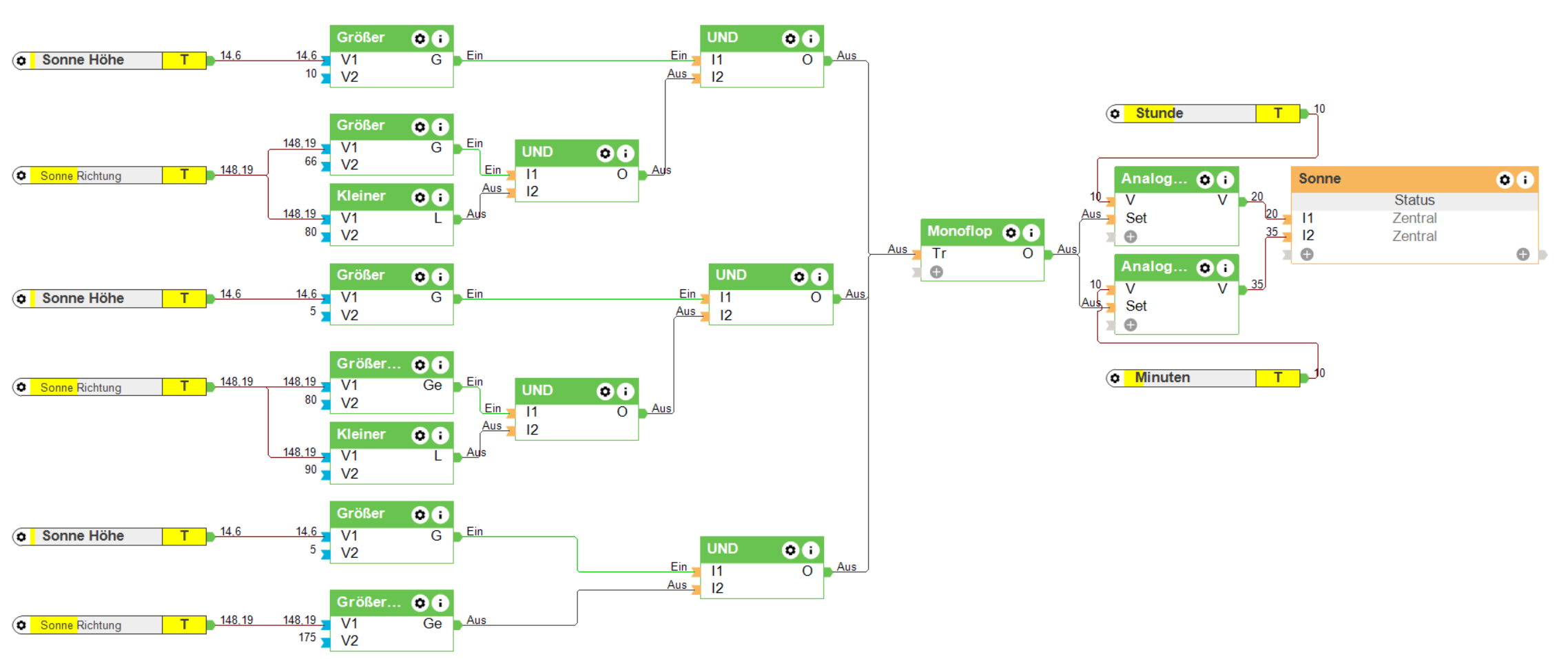

    Liebe Loxone-Freunde,
    ich beschäftige mich seit einigen Tagen mal wieder etwas intensiver mit meiner Loxone-Konfiguration und habe dabei wieder viel gelernt. Leider bekomme ich jedoch eine Schaltung partout nicht hin. Ich möchte gerne die Uhrzeit des aktuellen Tages anzeigen, wenn die Sonne zum ersten Mal (Sonnenaufgang) innerhalb einer bestimmten Spannweite in Bezug auf die Sonnenrichtung, dort eine bestimmte Höhe hat.
    Eine grobe Vorstellung, wie es gehen könnte: Man nimmt zunächst die systemseitig generierte Variable "Sonne Höhe" und "Sonne Richtung" und schaltet diese an die Eingänge I1 und I2 von einem "Status-Baustein". Hier hinterlege ich eine Logik, dass bei einer bestimmten Spannweite bei der Sonnenrichtung und zugleich eine bestimmte Sonnen-Mindesthöhe der Wert am Ausgang von 0 auf 1 geht. Den Ausgang verbinde ich dann mit einer Flankenerkennung und nun wird es schwammig... Ich vermute, dass man irgendwie einen Merker setzen kann, der die Systemzeit speichert, wenn die Flankenerkennung ausschlägt und diesen Merker dann über den Baustein "Virtuellen Status" ausgeben kann. Den Merker würde ich dann am nächsten Tag wieder als Prognose heranziehen, allerdings soll er bei Flankenerkennung neu geschrieben werden und dann für den nächsten Tag als Prognose zur Verfügung stehen. Leider komme ich nicht weiter. Alle Versuche schlugen bislang fehl.

    Hallo Altbau2Digital
    Schon mal den Analogspeicher probiert?
    Den kannst triggern und er behält den Wert bis zum nächsten Impuls.
      • 4755
      Ich würde zwei Analogwertspeicher nehmen und dort per Impuls (mit den von Dir gewünschten Bedingungen per UND verknüpft) in den einen die Stunde und in den anderen die Minuten speichern (findet man unter den Zeitfunktionen).
      Die beiden Analogwertspeicher in einen Statusbaustein führen und dort die Uhrzeit "zusammenbauen".

          • 4755
          So meinte ich das:
Ansichten: 201
Größe: 32,4 KB
          In diesem Beispiel wird die Uhrzeit gespeichert, sobald die Sonnenhöhe erstmals < 100 am Tag erreicht. Hier kannst Du beliebig viele Bedingungen mit UND verknüpfen, wenn Du das brauchst.

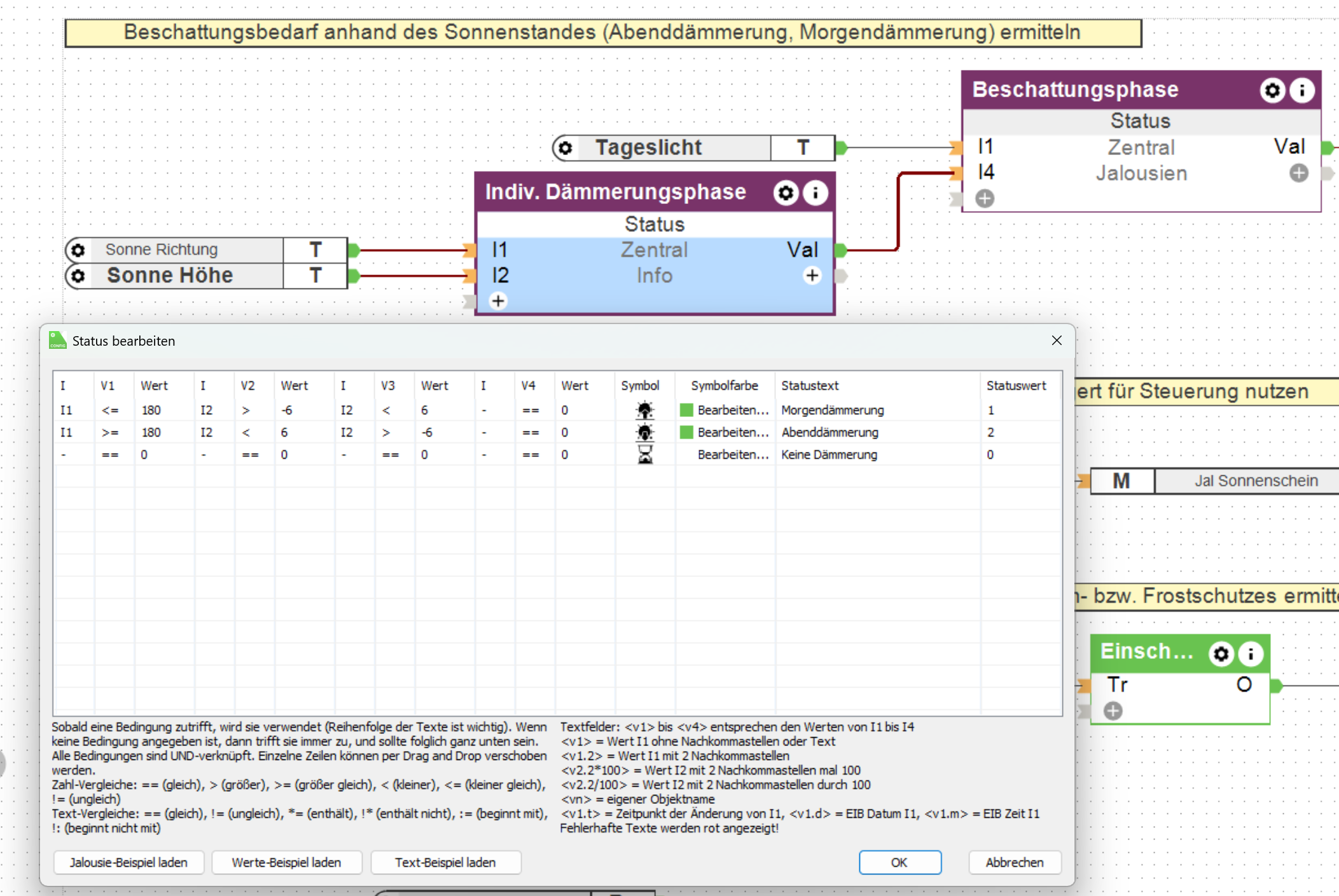

                      Schöne Schaltung bzgl. Sonnenstand, ich hätte dir noch ein Gedanke, wie die Schaltung etwas "knackiger" gestalten könntest:
Ansichten: 124
Größe: 608,5 KB
                      ​Achtung: Nicht auf deinen Use Case übertragen.
