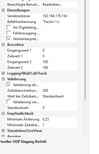

    ich habe 3 Tasmota NOUS A1T im Netzwerk.
    Leider bekomme ich keine Werte in Loxone per UDP.
    Anbei mal ein Beispiel der Config:

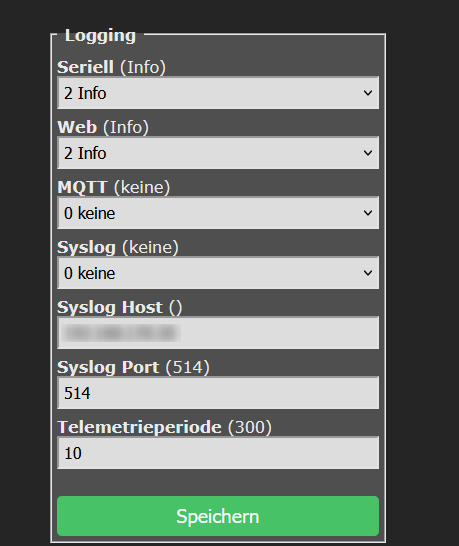

    Du musst in der von dir gezeigten Tasmota Oberfläche noch den Parameter Syslog aufdrehen (4. Dropdown Box), bei mir ist Level 2 eingestellt und ich bekomme alle Werte.
    • Davidmei
      • 06.02.2017
      • 569
      Danke, das wars.
      Habe aber folgendes Thema noch.
      Habe ne Validierung drin, dass wenn nichts mehr kommt der Wert auf 0 geht.
      Die Steckdose ist ausgeschalten (komplett aus dem WLAN) dennoch ändert sich der Wert nicht auf 0.

        Auf den ersten Blick würde ich die Checkbox bei "Validierung Verwenden" noch anhaken. Ebenso würde ich die Zeitüberschreitung von 200 auf eher 30 Sek runterdrehen.

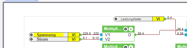

        Und nochwas: Willst du die Leistung selbst mit Spannung, Strom und Leistungsfaktor berechnen? Falls ja, würde ich gleich den Wert "Power" verwenden welcher von der Steckdose ebenso gesendet wird.

      Hallo, ich selbst habe keinen UDP Eingang im Einsatz, aber folgende Anmerkung bei der Beschreibung macht mich stutzig (siehe ScreenShot). Gibt es bei UDP einen Abfragezyklus? Ich vermute nicht, da es sich bei UDP um ein Broadcast-ähnliches Verfahren handeln dürfte. Sprich, es kann sein, dass ein Wert wie z.B. Spannung nur alle 1 Stunde gesendet wird.
      Klicke auf die Grafik für eine vergrößerte Ansicht  Name: image.png Ansichten: 0 Größe: 23,7 KB ID: 453044
      Allenfalls müsstest du dir mit einem "Ping" den Stromadapter überwachen.
