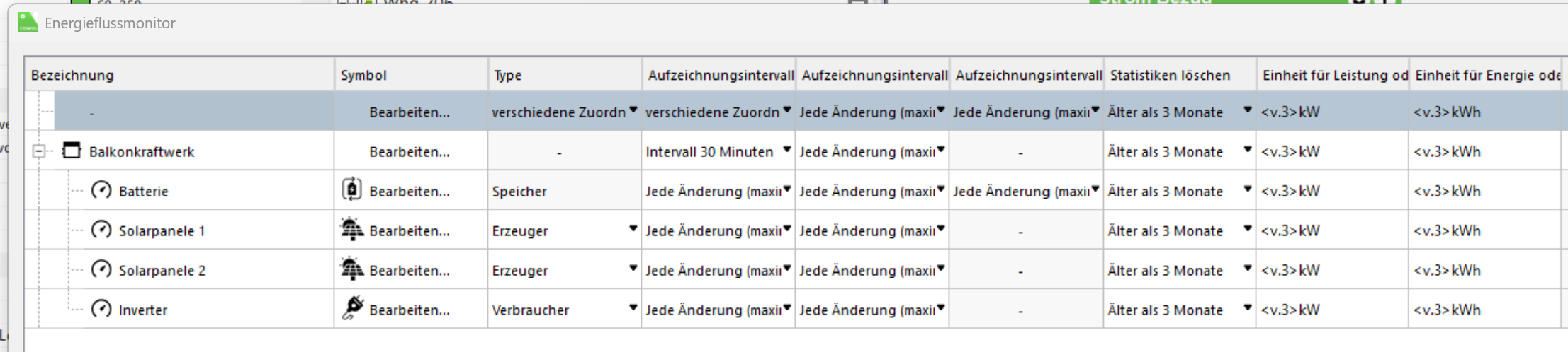

    Hast du uns noch einen ScreenShot der Konfiguration vom Baustein (siehe Beispiel ScreenShot)?
Ansichten: 202
Größe: 208,7 KB

        Ich habe bei mir die Grafen vom Energieflussmonitor für "Produktion", "Verbrauch" (die Balken), die jeweiligen Summen und Aufteilung in die Anteile an mehreren Tagen überprüft und da passt es zusammen, d.h. z.B. oben angezeigte Summe für Produktion ist X und die Anteile für Eigenverbrauch, Netz und Einspeisung entsprechen genau dieser Summe (in % und Absolut). Ich lade aber nicht den Speicher aus dem Netz. So wie es bei Dir angezeigt wird, passt es nicht zusammen. Bei Verbrauch ist die Summe der Anteile höher als der oben angezeigte Gesamtwert.
        Ich denke, dass Du ein Ticket bei Loxone dazu eröffnen solltest. Das einzige was mir auffällt ist das unterschiedliche Intervall in der ersten Spalte mit Intervallen. Ein Zusammenhang kann ich zwar nicht herstellen, aber einen sinnvollen Grund für unterschiedliche Intervalle auch nicht. Für den Support wäre es vielleicht hifreich, ob so eine Unstimmigkeit nur an den Tagen auftritt, an denen Du in den Speicher vom Netz einspeist oder das ein generelles Problem bei Dir ist. Hast Du beim Speicherbaustein u.a. Mrd, Mrc, Slvl angeschlossen?

                • mister-dj
                  • 13.08.2023
                  • 43
                  Pentium789 kannst du mal einen ScreenShot von deinen Energieflussmonitor-Settings hochladen. Ich persönlich habe die gleiche Vermutung wie Jan W. , dass die ungleichen Aufzeichnungsintervalle aller Zähler ein Problem darstellen könnten. Ich habe zwar keine Fronius, aber ich habe die Aufzeichnungsintervalle über den Energieflussmonitor-Baustein (Topliste) gesetzt; womit sämtliche Zählerbausteine einheitlich gesetzt wurden.

                    Nein, ich glaube nicht (mehr) dass die Aufzeichnungsintervalle sind. In #5 hatte ich die unterschiedlichen Intervalle als einzigen Unterschied gefunden. Mittlerweile habe ich mich intensiv mit den Statistikdateien von Loxone beschäftigt und kann daher die unterschiedlichen Intervalle für die *Leistung* (die erste Spalte mit Intervallen) mit ziemlicher Sicherheit ausschließen. Die Daten enthalten nur momentane Werte für die Anzeige eines Wertes zum Zeitpunkt X. Für mehr sind die Daten nicht zu gebrauchen. Alle Berechnungen können nur über die Zählerwerte erfolgen.

                  Also bei mir sind die Aufzeichnungsintervalle alle auf das gleiche gestellt, denke aber auch nicht das es etwas damit zu tun hat.
Ansichten: 40
Größe: 48,1 KB
