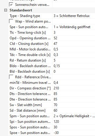

              Ich habe mittlerweile viel gelernt und auch so gut wie alle (relevanten) Werte, die ich gefunden habe korrigiert.
              Punkt 1: Warum waren die Opd und Cld Werte teilweise komplett falsch? Dachte bei "Nano 2 Relay Tree" Anschluss werden die ausgelesen/angepasst/gespeichert?
              Seit ich die angepasst habe, stimmt endlich die %-Anzeige.
              Nun aber Punkt 2. Die Raffstore schließen sich im Beschattungsmodus und ignorieren meinen Rd Wert. Eine Idee woran das liegt? Egal ob per Automatikbeschattung oder per App, wenn man Beschatten drückt.
              Zuletzt geändert von Loxo24; 23.01.2025, 15:01.
              • Loxo24
                • 04.08.2024
                • 51
                Es gibt eine Erklärung für das Problem.
                Bei Typ 3 (Schlotterer Retrolux) wird der Rd Wert ignoriert - ob Absicht oder Bug klärt Loxone derzeit ab.
                Wenn ich Typ 1 hinterlege, ist der Ablauf in Ordnung.
                Da das aber nicht Sinn der Sache ist, habe ich um eine Erklärung gebeten und ob das dann mit Typ 3 ohne Arbeitsstellung klappt oder wir einen Typ 1 mit manipulierten Sw und Sd Werten benötigen wird sich zeigen.

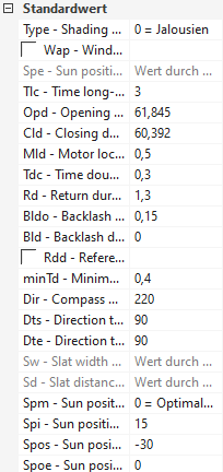

                  Das Problem der Retrolux Lamelle OHNE Arbeitsstellung ist schon lange bekannt. Man muss hier Typ 1 mit manipulierten Sw und Sd Werten nehmen. Ich habe das erst vor kurzem selber bei uns gemacht, da wir im ganzen Haus Retrolux haben.
                  Im Winter fahren die Lamellen so, dass sie einfach waagrecht stehen bleiben, ohne nachzufahren. Im Sommer wird dann ganz normal beschattet mit nachfahren. Steuern tue ich das ganze über die Durchschnittsaußentemperatur. Die Beschattung im Winter funktioniert ohne Probleme, die Lamellen fahren nicht nach.

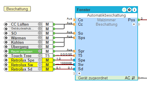

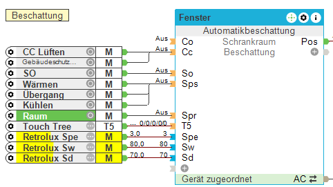

                      Sorry ich meinte Type 0 = Jalousien musst du nehmen wenn du OHNE Arbeitsstellung hast.
                      Wenn man es genau nimmt unterscheide ich zwischen Haus aufwärmen und Haus kühlen.
                      Ich habe mir für die Beschattung 3 Betriebszeiten gemacht. Je nach Betriebszeit lasse ich unterschiedliche Innentemperaturen in den Räumen zu.
                      Die Sonneneinstrahlung ist mir eigentlich relativ egal, weil auch an einem sonnigen Wintertag wärmt es mir das Haus auf und ich muss manchmal beschatten.

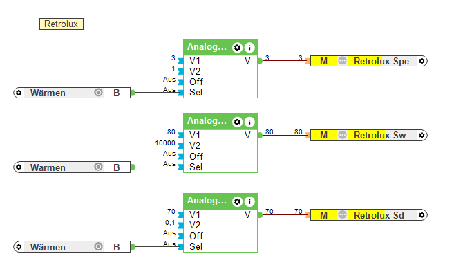

                      Das mit den Retrolux Lamellen habe ich über einen Analogwahlschalter gelöst. Die Werte Spe, Sw und Sd werden dabei je nach Betriebszeit geändert.
                      Klicke auf die Grafik für eine vergrößerte Ansicht  Name: 2.png Ansichten: 0 Größe: 28,3 KB ID: 453541
                      Und die Merker habe ich dann bei den Beschattungsbausteinen angehängt.
                      Klicke auf die Grafik für eine vergrößerte Ansicht  Name: 3.png Ansichten: 0 Größe: 32,4 KB ID: 453542

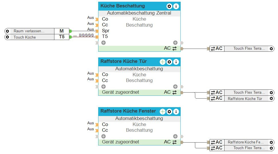

                        Eine Frage habe ich nun noch. Die Logik habe ich beim "Automatikbeschattung Zentral" Baustein hinterlegt, aber würde gerne ein paar Räume ausnehmen.
                        Die Zuordnung zu dem Objekt soll aber erhalten bleiben, da ich gerne das "Alles auf/zu" in der App weiterhin nutzen würde.
                        Kann ich nur die Automatikbeschattung je Beschattung deaktivieren? Eingang "Off" wird wohl alles stilllegen und nicht nur die AS, oder?
                        Oder habt ihr eure Logik je Baustein hinterlegt und nicht zentral?

                          Selbe Problem hatte ich auch.
                          Ich habe es jetzt so gelöst, dass ich einen Zentralbaustein habe, damit kann ich alle Raffstores steuern außer 2 Räume. Ich habe jetzt aber solange herumprogrammiert, wir wohnen bald 2 Jahre im Haus, dass ich für die Beschattung das Handy nicht brauche. Es funktioniert einfach alles von automatisch.
                          Ich sehe das eher so, es muss gut programmiert sein und automatisch funktionieren, weil sonst hätte ich mir gleich eine Jalousien zum kurbeln nehmen können.
