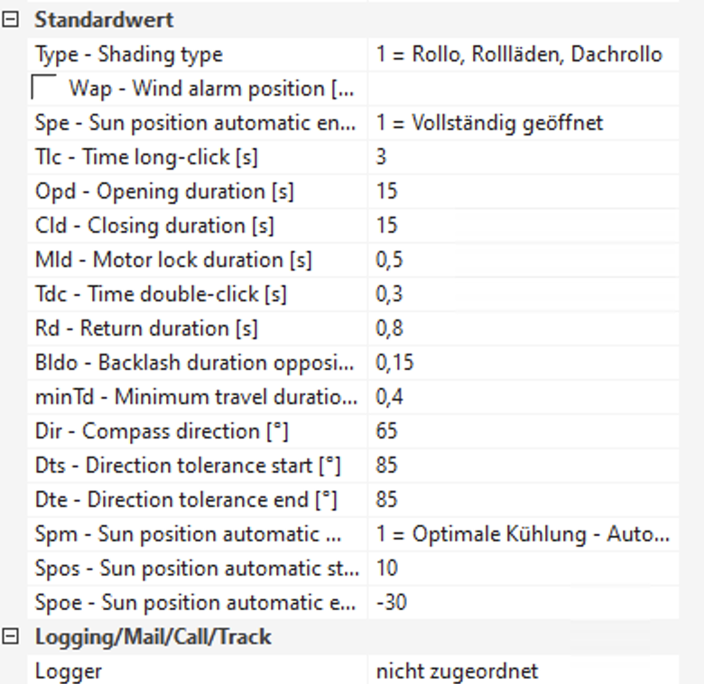

    einer unserer Rolläden ist per Shading Actuator Air eingebunden, angeschlossen an einem Geiger Solidline Softperfection X01. Bei diesem habe ich nun seit ein paar Tagen das Problem das bei der Abfahrt keine Endlagen mehr erkannt werden und der Motor endlos nach unten weiterfährt, dabei hat sich dann auch erstmal der Rolladen verhakt.
    Kurios für mich ist das ich der Config nun eine Abfahrtszeit von 15 Sekunden gesetzt habe. Diese wird wohl auch eingehalten aber nur wenn ich die Ab Taste in der Visu gedrückt halte. Dabei stoppt der Rolladen dann wie geplant.
    Wenn ich "Ganz ab" wähle wird die gesetzte Zeit ignoriert und der Rolladen würde wieder endlos fahren.
    Eine Idee woran das liegen kann?
