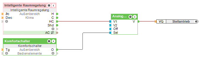

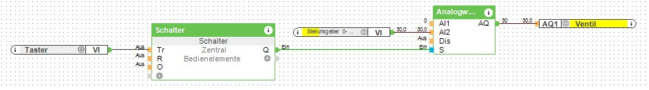

    Hallo an alle Loxone Freunde,
    ich würde gern mit einem Taster einen Stellantrieb von der Heizung einfach und direkt ansteuern.
    Bei Taster druck soll der Stellantrieb auf 30% aufmachen.
    Kann mir einer sagen wie ich das schnell und einfach umsetzten kann?
  • Pentium789
    • 04.11.2019
    • 113
    Hi Lox_Noobi
    es gibt mehrere Wege das umzusetzen, ich würde das über einen Analogwahlschalter und einen Komfortschalter lösen.
    am Analogwahlschalter dann einfach bei V1 die IRR anhängen und V2 den Wert fix angeben den du willst also 3 für 30% weil der Stellantrieb das 0-10 Signal in Prozent umwandelt.
    Klicke auf die Grafik für eine vergrößerte Ansicht  Name: image.png Ansichten: 0 Größe: 18,8 KB ID: 453836
    du kannst jetzt über einen Taster oder auch App den Komfortschalter aktivieren, dann wäre das aktiv für die eingestellte Zeit und würde dann wieder auf die Intelligente Raumregelung zurückschalten.
    wenn du das dauerhaft willst kannst du auch statt des Komfortschalters einen normalen Schalterbaustein verwenden.

      z.B wie in meinem Konzept:
Name: Analogschaltung per Taster.jpg
Ansichten: 135
Größe: 61,1 KB
