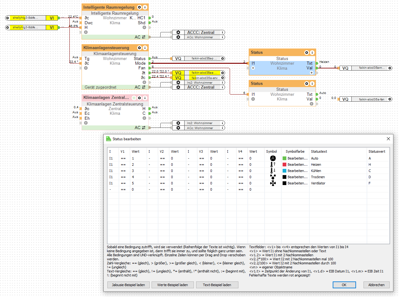

    wie kann ich eine Zahl in einen Buchstaben umwandeln?
    Use-case: AC Steuerung
    Der Baustein Klimaanlagensteuerung kennt den Modus 1-5, meine Klimaanlage aber den Modus A, C, H, D und F.
    THX

    Ich würde den Status Baustein nehmen

      Daran hatte ich auch zuerst gedacht.
      Funktioniert aber nicht wie gewünscht (siehe Screenshot).
      Ich hätte am Ausgang Val den Buchstaben "H" erwartet, lt. LIveview ist am Ausgang aber "0".

        ich würde den Buchstaben beim Statustext eintragen, dann gibt der Text Ausgang den Buchstaben aus.
        Du kannst auch den so lassen, dann zeigt es dir den Modus in der App an, und einen zweiten Statusbaustein der verdeckt ist, und die Buchstaben ausgiebt.

          Ja, genau so würde ich es auch machen, Val ist nur numerisch.
