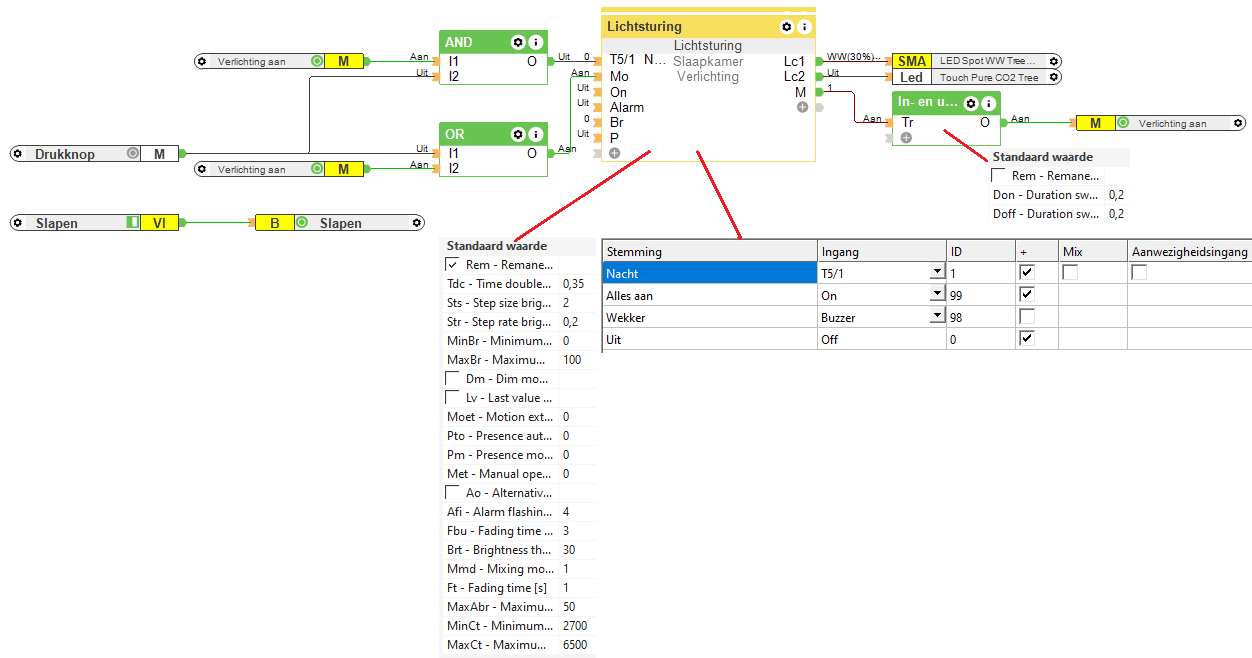

    Ich möchte die Lichtsteuerung nutzen, aber ohne Bewegungsmelder. Also nur Loxone tree touch T5 Taster. Aber trotzdem möchte ich, wie bei einem Bewegungsmelder, die Betriebsmodi (Abend, Nacht, ...) nutzen.
    Ich habe bereits einen Testaufbau gemacht, indem ich Logik verwendet, um den Taster + aktiven Modus zu steuern. Und je nach Betriebsmodi soll der Tasterimpuls an T5/1 oder T5/2 oder T5/3 gesendet werden.
    Wenn es Nacht ist, wird der Taster betätigt, ich möchte, dass die Nacht Stimmungen angeht, wenn man wieder drückt, geht man zur nächsten Stimmungen .
    Ist es Tag, wird der Taster gedrückt, möchte ich, dass die Tages Stimmungen anspringt, durch erneutes Drücken gelangt man zur nächsten Stimmungen.
    Allerdings gibt es immer noch einen Unterschied zu einem Bewegungsmelder. Bei einem Bewegungsmelder ändert sich auch die Lichtstimmung, sobald eine andere Betriebsmodi ebsart aktiv wird (Tag > Nacht).
    Das möchte ich auch mit einer Lichtsteuerung ohne Bewegungsmelder erreichen.
    Tipps und Ratschläge sind willkommen!

    Uploaded a dummy Loxone config test file, start im Test-/Simulationsmodus...
