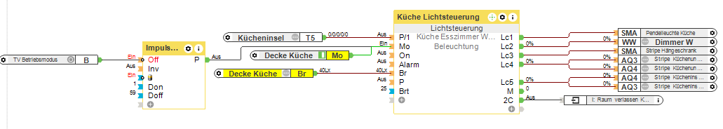

    Wir wollte einen TV Modus umsetzen. Sobald ein Betriebsmodus (TV Betriebsmodus) aktiv ist, sollte das Licht in den Räumen ausgehen und nur die gedimmten LED Stripes in den Griffmulden und im Sockelbereich angehen. Im "Kurze Frage, kurze Antwort" Thread kam auf, dass dies nicht gehen kann, da das manuell geschaltete Licht immer Vorrang vor der "Automatik" hat.
    Daher habe ich nun unsere Lichtsteuerung in unserer offenen Küche-Ess-Wohn-Lösung auf Bewegungsmelder-Steuerung umgestellt. Ich habe jetzt 3 Lichtsteuerungs Bausteiene. Soweit klappt dies ganz gut.
    Der TV triggert nun auch erfolgreich den TV-Betriebsmodus und somit auch die Beleuchtung der Kücheninseln LED Stripes.
    Allerdings habe ich 2 Fälle die ich nicht wirklich lösen kann und hoffe ihr könnt mir helfen:
    1. Wir schauen TV und liegen auf dem Sofa. Nach einer Zeit ohne Bewegung geht das durch den TV-Betriebsmodus getriggerte Licht aus und wir sitzen im kompletten Dunkeln. Kann man dies umgehen?
    2. Abends nach dem TV-Schauen machen wir den TV aus. Sobald der TV-Betriebsmodus ausgeht, stehen wir in kompletter Beleuchtung im Wohnzimmer und werden geblendet.

    Hallo GeoPod
    Zu 1.
    Ich habe einen Impulsgeber genommen, den aktiviere ich wenn der Ping des TV aktiv ist und damit erweitere ich den Präsenzbaustein,
    solange der TV ein ist.
    Oder auf die Lichtsteuerung hängen.
    Zu 2.
    Einen weiteren Betriebsmodus einrichten, der deinen Bedürfnissen entspricht, damit nicht die zB Viel Licht Stimmung dann angeht.

      Zu 1. habe ich jetzt folgendes umgesetzt:
Ansichten: 183
Größe: 38,4 KB

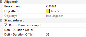

      Auf den Impulsgeber
Ansichten: 172
Größe: 6,4 KB
      habe ich den Betriebsmodus negiert angeheftet.
      Zu 2. nutze ich den Betriebsmodus "Guten Abend" mit gedimmten Leuchten.

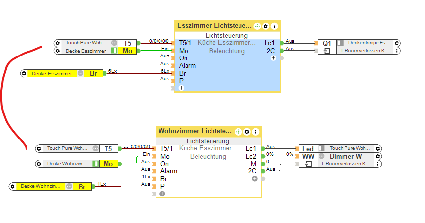

        Hast du vielleicht noch eine Idee für folgenden Fall.
        Ich habe den Lichtbaustein für Essbereich und den Lichtbaustein für Wohnzimmer.
        Allerdings gibt es nur einen Touch Pure.
        Beim ersten Klick möchte ich (wenn nicht schon durch Bewegung an) die Esszimmerlampe anschalten und beim zweiten klicken die Spots im Wohnzimmer zu der Esszimmerlampe hinzufügen.
        Beim dritten Klick soll nur das Licht im Wohnzimmer angehen.
          • 3646
          Hallo GeoPod
          zb:
          3 Stimmungen anlegen, die genau das jeweils erfüllen.
          1. EZ Lampe
          2. EZ + WZ
          3. EZ + WZ + EZ
          Dann mit dem + Eingang kannst die Stimmungen weiterschalten.

            Aber wie mache ich das wenn ich 2 Bausteine habe:
Ansichten: 162
Größe: 49,0 KB
              • 3646
              Zusammenfassen zu einem Baustein ist eine Option?
                Dank dir vielmals. Soweit klappt jetzt alles wie gewünscht
                Ich habe jetzt auch Wohnzimmer und Esszimmer zusammengefasst. Sehe dadurch jetzt keinen Nachteil.

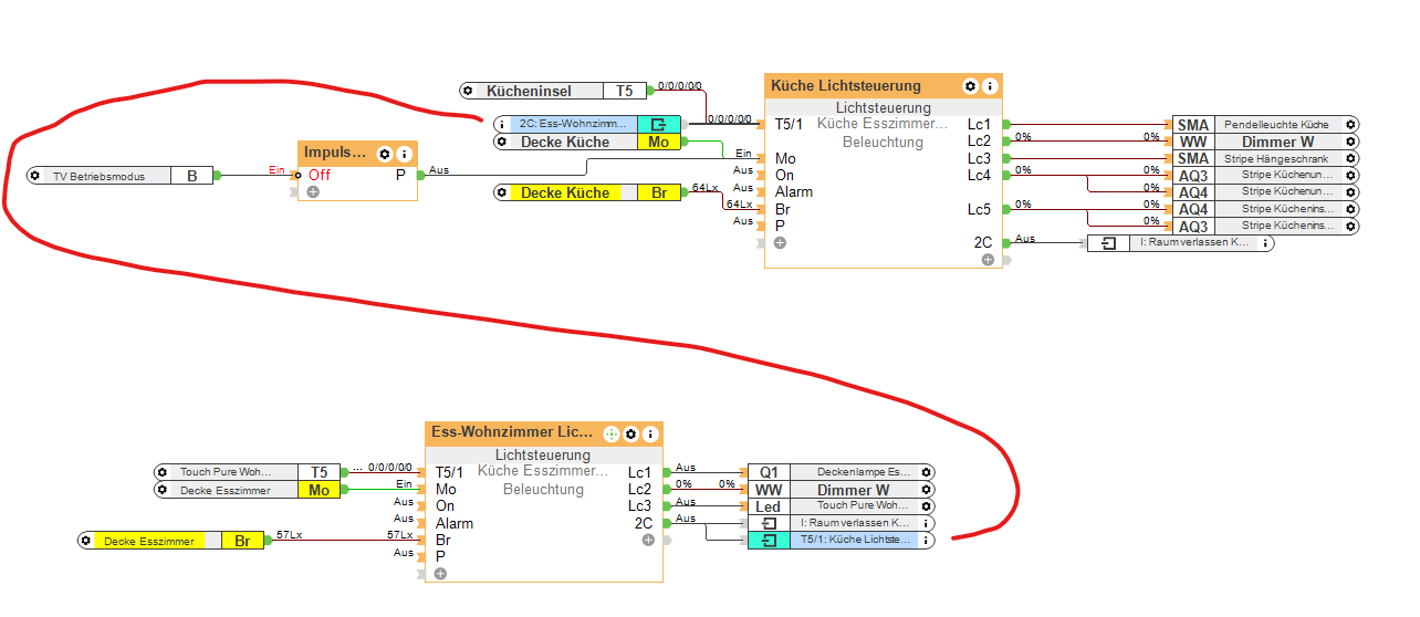

                Wenn ich jetzt auf dem Touch Pure an der Wand (verbunden mit dem Ess-Wohnzimmer Lichtbaustein) einen Doppelklick mache, gehen die Lichter assoziiert mit dem Baustein aus. Das ist ja auch so gewollt. Aber ist es auch möglich, dass ich mit diesem Doppelklick die Lichter (assoziiert mit dem Küchen Lichtbaustein) ausschalte?
                Ich hatte probiert den Doppelklick vom Touch Pure an den T5/1 Eingang (da wo der Surface Touch von der Kücheninsel angeschlossen ist) am Küchen Lichtbaustein anzuhängen. Das klapp auch, aber leider löst dieser (wenn das Licht schon aus ist) bei einem Doppelklick "Licht ein" aus.

                      • 3646
                      Wenn du beim unteren einen Doppelclick machst, dann löst du damit wieder einen Impuls beim Mo aus
                      und der aktiviert wieder die obere Lichtsteuerung.
                      Wenn du mit dem Doppelclick vom unteren den oberen ausschalten möchtest, musst den Verbinder auf den Off Eingang hängen.
