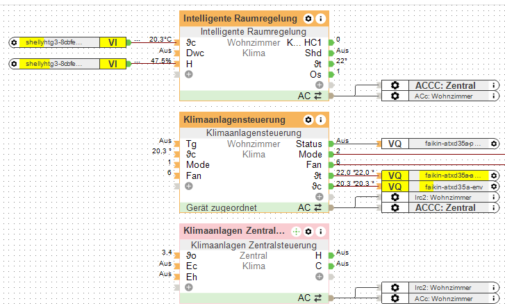

ich habe diese Steuerung erstellt bestehend aus
Intelligente Raumregelung
Klimaanlagensteuerung
Klimaanlagen Zentralsteuerung
Die Soll-Temperatur (= Komforttemperatur) ist auf 22°C eingestellt, die Ist-Temperatur beträgt 20,3°C.
Der Modus der IR ist basierend auf Schaltzeiten: Komforttemperatur
Warum ist Status = 0 beim Baustein Klimaanlagensteuerung?
