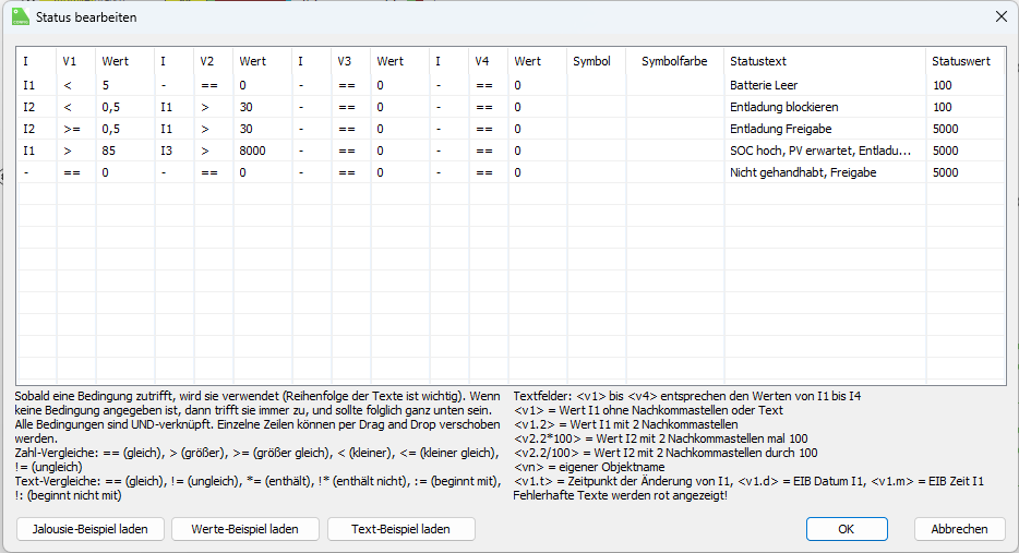

    4. Entscheidungslogik für Batterie-Entladung
    Die Logik wird in mehreren Status- und Vergleichsbausteinen umgesetzt.
    Eingänge:
    • `I1` SOC der Batterie
    • `I2` Relativer Strompreis
    • `I3` PV-Prognose für die nächsten 6 Stunden
    • `I4 Durchschnittlicher Verbrauch für die nächsten 6 Stunden
    Bedingungen & Entscheidungen:
    1. - Falls `SOC < 5 %` → Batterie leer → Modbus-Wert = 100 (keine Entladung möglich).
    2. - Falls `relative_price < 0.5` UND `SOC > 30 %` → Entladung blockieren (`Max. Discharging Power = 100`).
    3. - Falls `relative_price >= 0.5` UND `SOC > 30` UND `I4 > I3` → **Volle Entladung aktivieren (`Max. Discharging Power = 5000`).
    4. - Falls `SOC > 85` UND `I3 > I4` → Teilentladung aktivieren (`Max. Discharging Power = 3000`).
    5. - Falls `relative_price >= 0.5` UND `SOC > 30` UND `I4 < I3` → **Keine Entladung (günstiger Netzstrom vorhanden).
    6. - Falls `I4 > (SOC + I3)` UND `Max - Min > 0.2` → Zwangsladung aktivieren (`Max. Charging Power`).

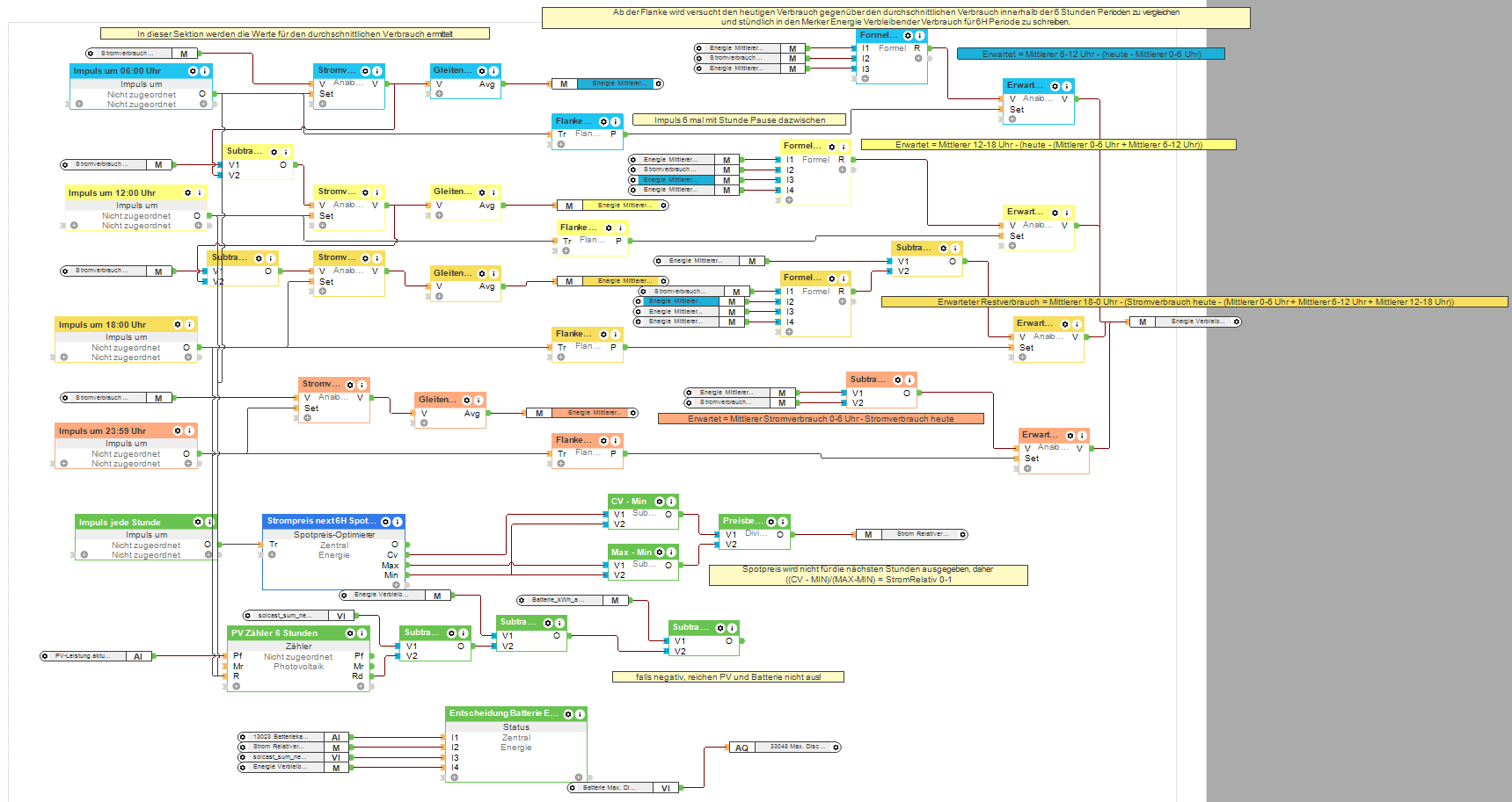

      Aktueller Stand:
      Klicke auf die Grafik für eine vergrößerte Ansicht  Name: image.png Ansichten: 0 Größe: 45,7 KB ID: 455267

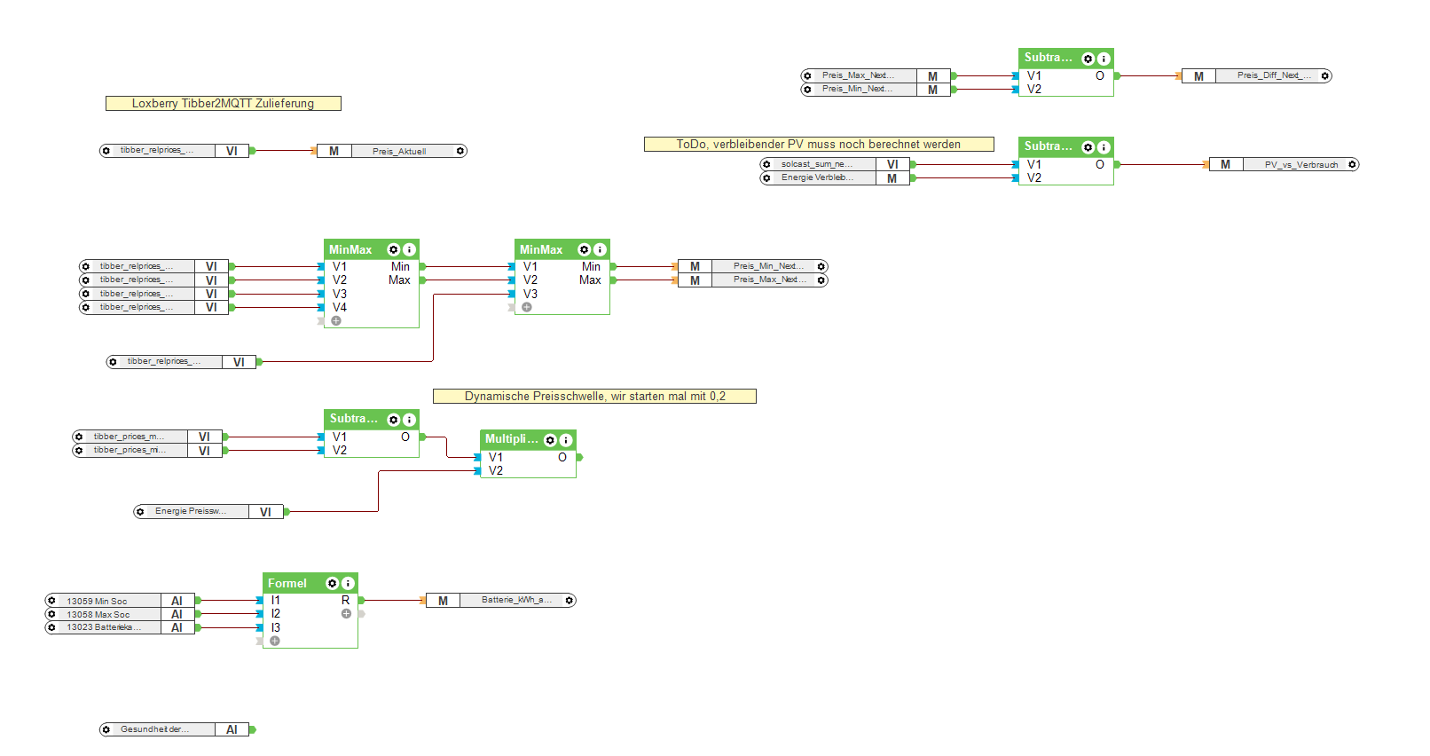

      • OptimalNothing
        OptimalNothing kommentierte
        Richtig, ich eben auch nicht. Ich möchte die Batterielieferung pausieren wenn z.B. in der Nacht der Strom günstig ist und verwenden wenn das Stromnetz gerade unter Anspannung steht.
        Ich bin gerade schon dabei es mit Tibber 2 MQTT zu realisieren
        Zuletzt geändert von OptimalNothing; 16.02.2025, 16:37. Grund: Ergänzung

      Klicke auf die Grafik für eine vergrößerte Ansicht  Name: image.png Ansichten: 0 Größe: 143,3 KB ID: 455303

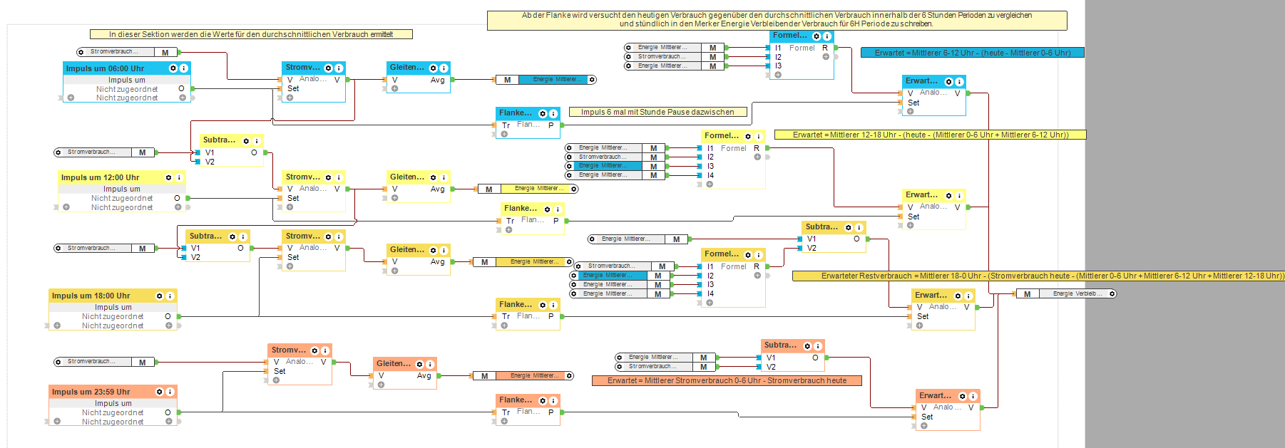

      Erstellung Logik für den Voraussichtlichen Energiebedarf der jeweiligen 6 Stunden Periode
      1. Zielsetzung
      • Berechnung des verbleibenden Stromverbrauchs innerhalb eines sechs-Stunden-Zeitblocks
      • Verwendung der Mittelwerte der letzten sieben Tage zur Prognose
      • Subtraktion des bereits verbrauchten Stroms, um eine präzisere Schätzung zu erhalten
      • Stündliche Aktualisierung innerhalb des laufenden Blocks
      2. Eingangsbausteine
      • Modbus-Datenpunkt für Stromverbrauch heute
        • Erfasst den aktuellen kumulierten Tagesverbrauch direkt aus dem Wechselrichter

      3. Impulssteuerung
      • PulseAt-Bausteine für sechs-Stunden-Impulse
        • Impuls um 06:00 Uhr
        • Impuls um 12:00 Uhr
        • Impuls um 18:00 Uhr
        • Impuls um 23:59 Uhr (da 0:00 Uhr Reset der Tageswerte)
      • Flankengetriggertes Wischrelais​
        • Aktiviert durch sechs-Stunden-Impulse
        • Wiederholt Berechnung alle 60 Minuten innerhalb des laufenden Blocks
Ansichten: 240
Größe: 9,8 KB

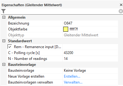

      4. Mittelwertberechnung (Credits hierfür gehen an schurli, lohnt sich doch die Konfig zu exportieren)
      • Gleitender Mittelwert-Baustein (Avg)
        • Berechnet Durchschnittsverbrauch der letzten sieben Tage für jeden sechs-Stunden-Block
        • Ergebnisse werden in Merker-Bausteinen gespeichert
Ansichten: 243
Größe: 13,0 KB
      5. Mathematische Berechnungen
      • Subtrahierer/Formelbausteine für die Berechnung des erwarteten Restverbrauchs
        • 00-06 Uhr:
          • Erwarteter Restverbrauch = Energie Mittlerer Stromverbrauch 0-6 Uhr - Stromverbrauch heute
        • 06-12 Uhr:
          • Erwarteter Restverbrauch = Energie Mittlerer Stromverbrauch 6-12 Uhr - (Stromverbrauch heute - Energie Mittlerer Stromverbrauch 0-6 Uhr)
        • 12-18 Uhr:
          • Erwarteter Restverbrauch = Energie Mittlerer Stromverbrauch 12-18 Uhr - (Stromverbrauch heute - (Energie Mittlerer Stromverbrauch 0-6 Uhr + Energie Mittlerer Stromverbrauch 6-12 Uhr))
        • 18-00 Uhr:
          • Erwarteter Restverbrauch = Energie Mittlerer Stromverbrauch 18-0 Uhr - (Stromverbrauch heute - (Energie Mittlerer Stromverbrauch 0-6 Uhr + Energie Mittlerer Stromverbrauch 6-12 Uhr + Energie Mittlerer Stromverbrauch 12-18 Uhr))
      6. Speicherung und Ausgabe
      • Merker für die Mittlere Stromverbrauche 7 Tage in die Vergangenheit
        • Erwarteter Restverbrauch 0-6 Uhr
        • Erwarteter Restverbrauch 6-12 Uhr
        • Erwarteter Restverbrauch 12-18 Uhr
        • Erwarteter Restverbrauch 18-0 Uhr
      • Merker für den Energie Verbleibender Verbrauch fuer 6H Periode, stündlich neu berechnet bis Ende der 6 Stunden Periode
      7. Ablauf der Berechnungslogik
      • Stromverbrauch heute wird aus dem Modbus-Datenpunkt des Wechselrichters gelesen
      • Mittelwerte der letzten sieben Tage für den aktuellen sechs-Stunden-Zeitraum werden aus den Merkern abgerufen
      • Impulsgeber startet Berechnung für neuen Zeitblock
      • Flankengetriggertes Wischrelais löst stündliche Aktualisierung aus
      • Subtrahierer/Formeln berechnen bereits verbrauchte Energie innerhalb des Blocks
      • Berechnete Werte werden in einem Merkern gespeichert, der später für die Batterie Entladung verwendet wird
      Zuletzt geändert von OptimalNothing; 15.02.2025, 01:18. Grund: Formatierung und Bilder

        • SPS-Guru
          SPS-Guru kommentierte
          Wenn die Schaltung immer noch so ist wie in Post #5 dann ist da meiner Meinung nach
          noch ein Fehler in der Erfassung des Stromverbrauch 12-18 Uhr und des Stromverbrauch 18-00 Uhr.
          Ich denke bei :
          Stromverbrauch 12-18 Uhr muss noch der Stromverbrauch 00-06 Uhr abgezogen werden und nicht nur jener von 06-12 Uhr
          Stromverbrauch 18-00 Uhr muss der Stromverbrauch 00-06 Uhr, Stromverbrauch 06-12 Uhr und Stromverbrauch 12-18 Uhr abgezogen werden.
          Aber wie gesagt ich weiss ja nicht ob die Schaltung immer noch so wie bei #5 besteht.

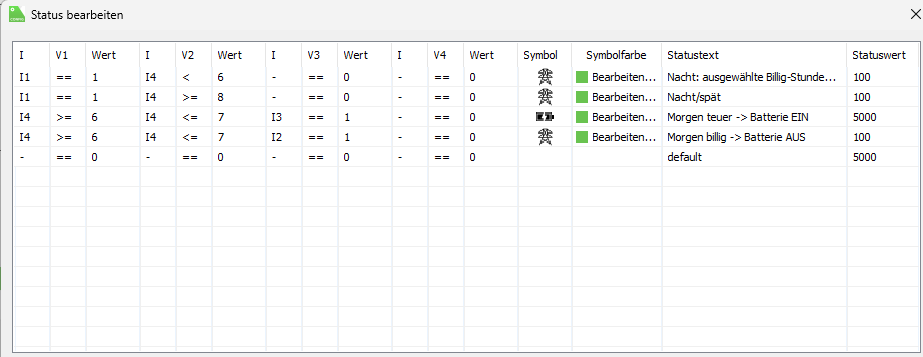

      • OptimalNothing
        • 15.04.2024
        • 17
        anbei der Export mit allen Übersichten. wie oben geschrieben bin ich nicht hier aus Zeitgründen weiter gekommen.
        Wenn jemand eine zündende Idee hat, wie man dynamisch die günstigen Stunden berechnet dann gerneKlicke auf die Grafik für eine vergrößerte Ansicht
