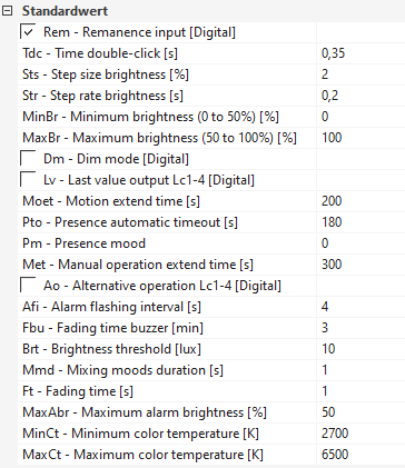

      Danke für die rasche Antwort, ist auf 300 eingestellt, also 5min, das Licht schaltet sich aber nicht aus.

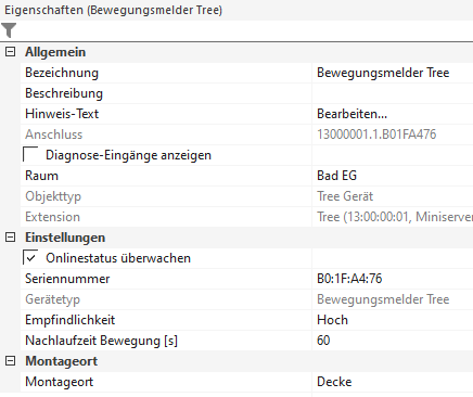

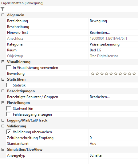

              Einstellungen des Bewegungssensors im Anhang, kein Präsenzbaustein in Verwendung...

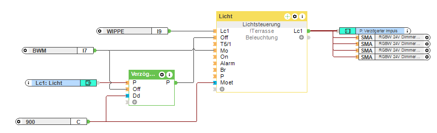

                        evtl. lässt sich aus meiner Lösung etwas für dich ableiten...

                          Ein verzögerter Impuls statt Einschaltverzögerung geht natürlich auch. Bei einem Lichtausgang (Lc1) kann man den statt M=Mood nehmen. Schwingl hatte zwar keinen BwM an der Steuerung angeschlossen, aber die Logik ist ähnlich. Ein erneuter Tastendruck ohne weiteren Trigger durch den BwM (evtl. bei Deinem Setup nicht relevant) würde das Licht aber nicht länger angeschaltet lassen, oder? (fehlende Verbindung von der Wippe zum Off des verzögerten Impulses)
