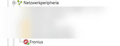

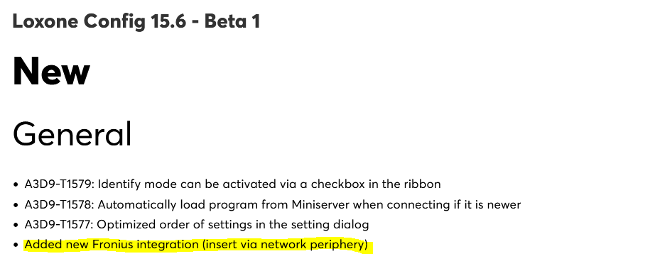

    Es scheint so das Loxone und Fronius zusammenarbeiten.
    In den letzten Alphas ist ein neues Addon (aktuell v0.5) aufgetaucht.
    Für alle die Fronius WR etc. haben dürfte das in Zukunft nativ in Loxone funktionieren.
    Mal sehen was für Geräte und Funktionen unterstützt werden.

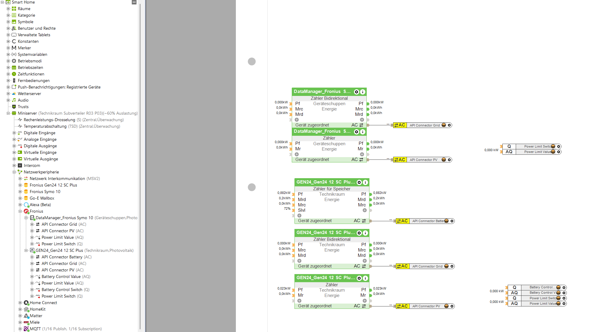

          Weiß man schon in welchem Intervall die Daten abgerufen werden im Vergleich zu Modbus/API?
        • 4336
        Grob im Sekundentakt

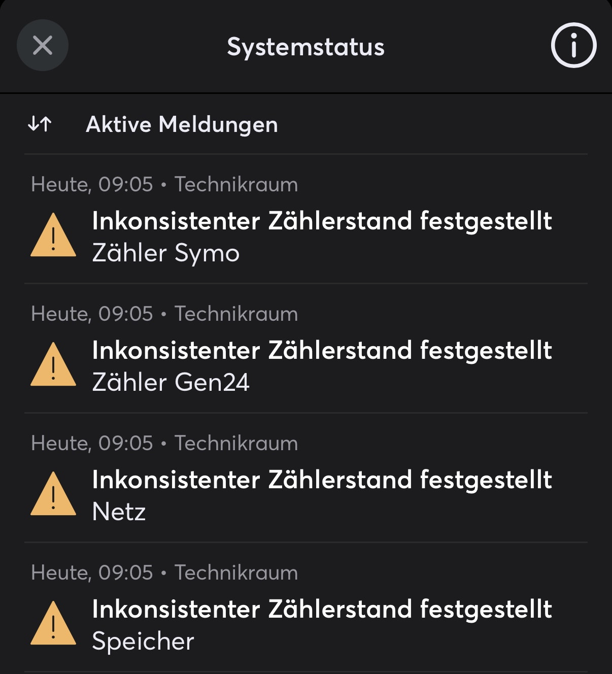

          Ich habe die Beta mal installiert um die Fronius Erweiterung zu testen. Das klappt soweit auch ganz gut aber ich bekomme immer diese Fehlermeldung obwohl die Zählerstände übertragen und angezeigt werden. Woran kann das liegen? Oder ist das noch der Beta geschuldet?

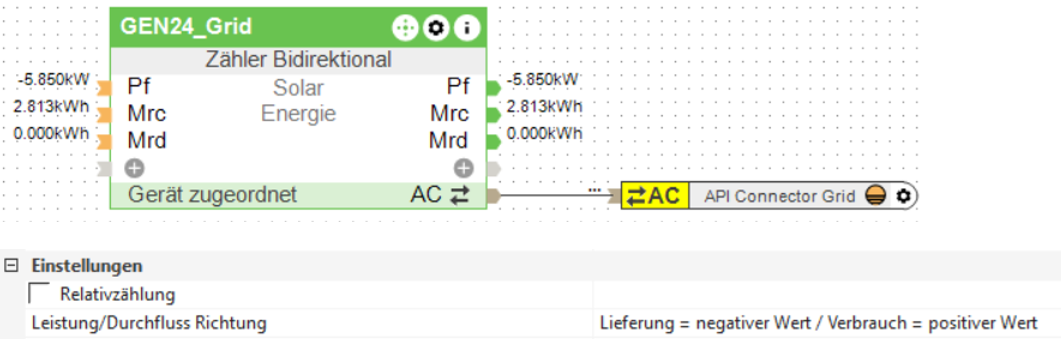

            Ich habe die "Loxone Config 15.6 - Beta 1" auch zum Testen installiert.
            Bei mir ist es so:
            - Grid-Zähler zählt in die falsche Richtung
            Bei negativen Werten wird Mrc(Verbrauch) an Stelle von Mrd(Lieferung) hochgezählt, obwohl "Lieferung = negativer Wert / Verbrauch = positiver Wert" eingestellt ist.
            Klicke auf die Grafik für eine vergrößerte Ansicht  Name: FroniusGrid.png Ansichten: 0 Größe: 161,7 KB ID: 457903
            - Wenn Fronius eingebunden ist, startet der Miniserver ca. Stündlich immer wieder neu.
            Vermutlich wegen zu vieler API Aufrufe. Sofern ich das Changelog von Loxone richtig interpretiere, sollte dies aber gefixt sein.
            Ich habe den Zähler aus diesem Grund wieder entfernt Changelog leider auch gelöscht und kann daher leider keine weiteren Details liefern.
            Nachtrag:
            Ich habe gestern Abend die Beta 15.6.3.20 installiert.
            Seitdem habe ich keine Reboots mehr und die Richtung des Grid-Zählers stimmt jetzt auch.

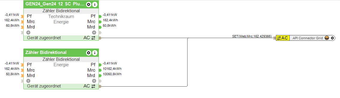

              Weißt du, ob man den API Connector an die bisherigen Zähler hängen kann, sodass die Statistiken beibehalten werden, oder kennst du einen einfachen Weg dahin?

              StoRmtec ja hat geklappt aber:
              sobald der API Connector eingebunden ist überträgt er einen Zählerstand
              API Connector mit dem alten Zähler verbinden
              Alter Zählerstand minus Zählerstand vom neuen Baustein = Offset im alten Zählerbaustein
              Leider ist es ja so, dass die Offsetwerte zum Zeitpunkt der Änderung zum Tag addiert werden.
              Somit stimmt danach weder der aktuelle Tageswert, die aktuelle Woche, der aktuelle Monat, noch das aktuelle Jahr.
              Die Zähler funktionieren schon, die Statistiken sind so für mich aber leider unbefriedigend.
              Stimmt ist mir auch gerade aufgefallen
              Hab mich schon gefreut dass er zwar die Balken richtig gemacht hat aber die Zahlen sind falsch!
