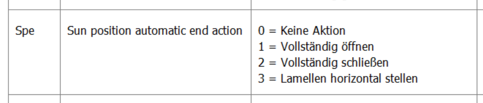

    ich habe folgendes Problem. Wir wohnen seit letztem Jahr in einem Haus mit Loxone. Letztes Jahr hat die Automatikbeschattung wunderbar funktioniert. Als ich die Tage die Automatikbeschattung wieder aktivieren wollte, habe ich folgendes Problem:
    Lt. App ist die Automatik zwischen 07:24 Uhr und 17:30 Uhr möglich. Aktiviere ich die Automatik innerhalb dieses Zeitraums, fährt der Rollo auch in die Beschattungsposition. Allerdings fährt er nach 17:30 Uhr nicht mehr zurück und bleibt in der Beschattungsposition stehen. Aktiviere ich die Automatikbeschattung außerhalb des Zeitraums (07:24 Uhr und 17:30 Uhr), passiert überhaupt nicht mehr. Der Rollo bleibt vollständig offen. Das Problem ist bei allen anderen Rollos im Haus das gleiche.

                    Alle Beschattungen fahren am Ende der berechneten Beschattungsperiode nicht wieder hoch, obwohl der entsprechende Parameter in den jeweiligen Bausteinen "Automatikbeschattung Integriert" bei den einzelnen Elemente richtig eingestellt ist (Spe = 1).
