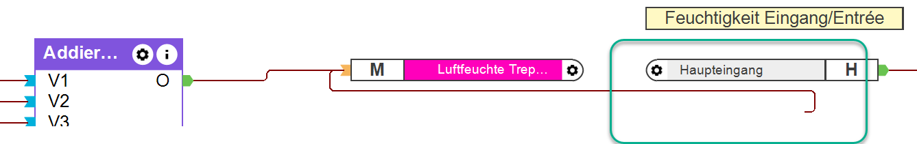

    Bei mir auch und hab ganz komische Artefakte ;-)
Ansichten: 489
Größe: 20,4 KB
    Da haben die LoxoSeals (oder wie die heissen) glaub nicht ganz so gut getestet ;-)
      BG-I34916/BG-I35036: Reference line positioning messed up on other pages
      So wie es aussieht wurde in der heutigen Alpha schon an dem Problem gearbeitet.
