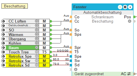

    ich habe ein sehr spezielles Problem bei meiner Beschattung. Ich ändere gewisse Werte des Beschattungsbausteines über den Analogwahlschalter. Und zwar funktioniert das Ganze so bei mir:
    Bei Sonnenaufgang wird festgestellt welcher Betriebsmodus herrscht: Wärmen, Übergang, Kühlen...je nach Betriebsmodus lasse ich andere Innentemperaturen zu. Der Betriebsmodus ist dann gültig von Sonnenaufgang bis Sonnenuntergang.
    Aktuell habe ich Betriebsmodus Wärmen. Dann lege ich gewisse Werte für den Beschattungsbaustein fest. Dies geschieht auch bei Sonnenaufgang.

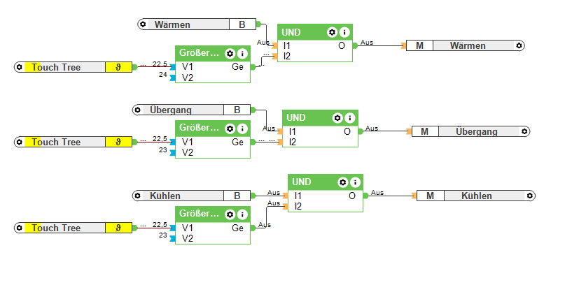

    Diese Werte übergebe ich dann mittels Merker in den Beschattungsbaustein.

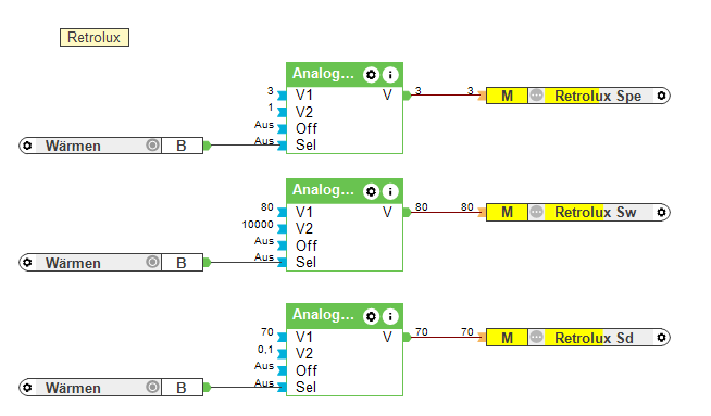

    Bei Sonnenuntergang sind dann wieder die normalen Werte gültig.

    Das Problem das ich habe ist, dass die Werte zwar an den Beschattungsbaustein weitergegeben werden, aber es funktioniert nicht. Es funktioniert nur, wenn ich, nachdem die Werte übergeben worden sind, die Config einmal speichere. Dann funktioniert es für einen Tag, am nächsten Tag nicht mehr.
    Kann mir da jemand helfen?

    was ist das Ziel Lamellenbreite und Abstand zu verändern ?
    was ist denn dein Ziel ?
    da ich jetzt mal annehme dass immer einer der Betriebszustände am Eingang SPS aktiv ist bekommt der Eingang auch keinen Signalwechsel mit
    Somit wird der Baustein nichts tun, aber beim Laden der Konfig schon

      Sorry das habe ich komplett vergessen. Wir haben überall Retrolux Tageslichtlamellen ohne Arbeitsstellung. Und ich möchte im Winter/Übergangszeit nicht komplett beschatten.
      Durch die Änderung der Lamellenbreite und Abstand möchte ich bewirken, dass der Raffstore zwar runterfährt, aber dann in der Horizontalen stehen bleibt und nicht nachfährt. Wird auch so in der Wiki beschrieben => https://loxwiki.atlassian.net/wiki/s...rbeitsstellung
      Sps wird aktiviert, wenn die Innentemperatur (überall Touch Tree Schalter) überschritten wird. Je nach Betriebsmodus unterschiedlich.

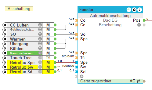

Name: Screenshot 2025-03-07 001407.png
Ansichten: 112
Größe: 33,6 KB
      Für mich wäre eigentlich logisch, dass die Änderungen durch die Analogwahlschalter bei Sonnenaufgang übergeben werden und je nach Sonnenstand wird dann erst beschattet. Also der Baustein weiß sofort bei Sonnenaufgang von den neuen Werten, der SPS Eingang wird ja erst später aktiv.

        Ok, klingt nach einem kreativen Ansatz
        Ich muss da leider passen, hab damit keine Erfahrung.
        DU könntest versuchen die Signale am SPS Eingang zeitlich zu verzögern, sodaß erst die Parameter umgestellt werden und dann erst der Eingang kommt.
        Könnte ein Timing Thema im Baustein sein - weshalb es beim Konfig laden funktioniert
        Ich selbst habe Vertikal Lamellen Vorhänge - da läuft über die Automatik Funktionen vom Beschattungsbaustein wenig.
        Die Beschattung - also nicht komplett schliessen löse ich über den Eingang 'So'
        Das Nachführen der Lamellen mit eigener Berechnung (kann Loxone bei den Vorhängen nicht) über den Eingang 'Pos'

          Ich bin mir auch ziemlich sicher, dass es ein Timing Thema ist, aber ich komme einfach nicht drauf.
          Ich würde ja den Intelligente Raumregelung Baustein nehmen, aber da meine Heizung nicht in Loxone integriert ist, weiß ich nicht wie ich zwischen Heiz- und Kühlmodus unterscheiden soll für die Beschattung.
            • 7319
            Eigentlich müsste das über Spr gehen.
            Es sollte aber gleich Sps danach kommen, oder Sps sollte ein sein und dann Spr ausgeführt werden.
            Ich bin mir nicht sicher wie dein Logik dafür aussieht, aber ich vermute hier das Timing-Problem.

                    Ich habe des Rätsels Lösung gefunden. Die Werte werden um 00:00 Uhr an den Beschattungsbaustein übergeben.
                    Ich muss daher die Werte vor 00:00 an den Baustein übergeben und dann funktioniert es.
