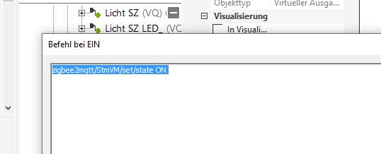

    Folgendes Problem:
    Ich habe ein Hutschienerelais das sich in der Weboberfläche ein/aus schalten lässt eingepflegt.
    nur wenn ich via Loxone schalte bekomme ich folgende Meldungim Plugin:
    [2025-03-10 13:13:12] error: z2m: No converter available for 'state_OFF' ("")
    [2025-03-10 13:13:13] error: z2m: No converter available for 'state_ON' ("")
    [2025-03-10 13:13:13] error: z2m: No converter available for 'state_OFF' ("")
    eingeplegtes Teil
    Integrate your Tongou TO-Q-SY1-JZT via Zigbee2MQTT with whatever smart home infrastructure you are using without the vendor's bridge or gateway.
    Befehlscode: zigbee2mqtt/Licht_Einfahrt_0x385cfbfffee76c74/set/state_ON bzw. OFF
    hat jemand das selbe problem!?
    Plugin ist UptoDate!
    Danke Swede

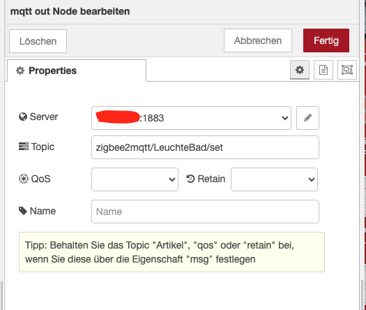

    steht in der Beschreibung und ich mache das auch genauso (in Nodered).
    To control this switch publish a message to topic zigbee2mqtt/FRIENDLY_NAME/set with payload {"state": "ON"}, {"state": "OFF"}

      swede kommentierte
      Ja hab ich alles gelesen und schon durch, das geht nicht weil ich immer diese fehlermeldung erhalte error: z2m: No converter available for egal wie ich den code schreibe! keine ahnung welchen converter es da brauch!?

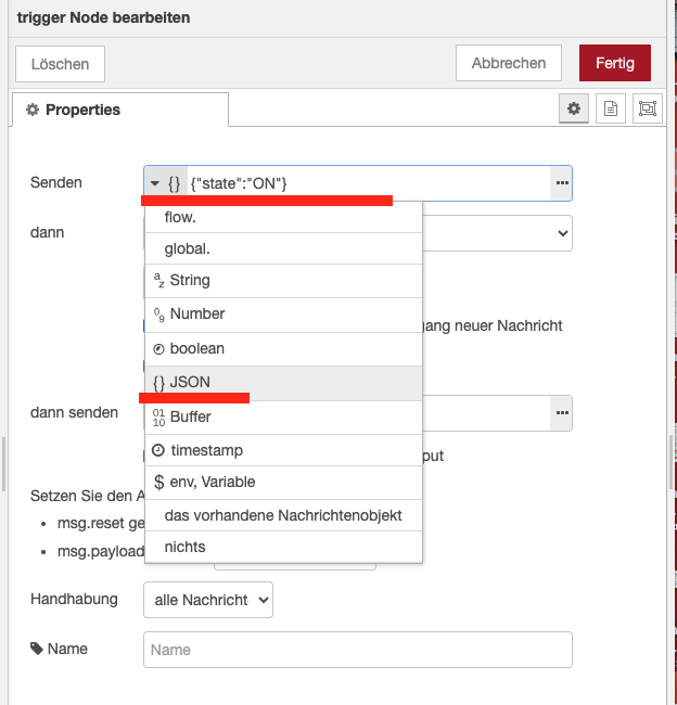

      der Converter sagt nur das er mit dem Befehl state_ON oder state_OFF nichts anfangen kann, weil der befehl muss anders lauten um richtig ausgeführt zu werden. Der Befehl lautet definitiv {"state": "ON"} muss aber im json format sein, ich mache das nicht aus Loxone daher kann ich nicht sagen wie der string in Loxone aussehen muss.
  • Lenardo
    • 624
    in Nodered sieht das dann so aus:
    a.) verbindung zum mqtt broker
    b.) senden des befehls als json
    du versuchst das in einem string zu senden, das geht nicht oder ich wüsste nicht wie

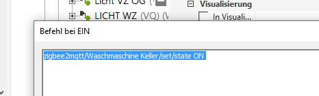

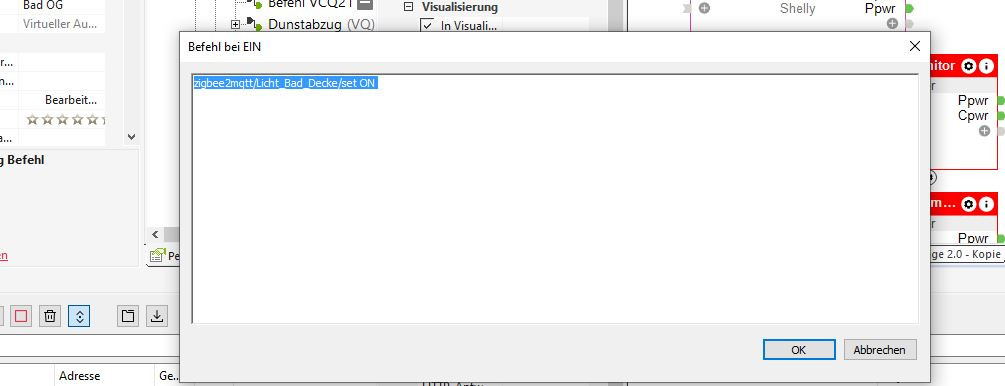

        swede
        Gelöst!
        Siehe Anhang!!!
