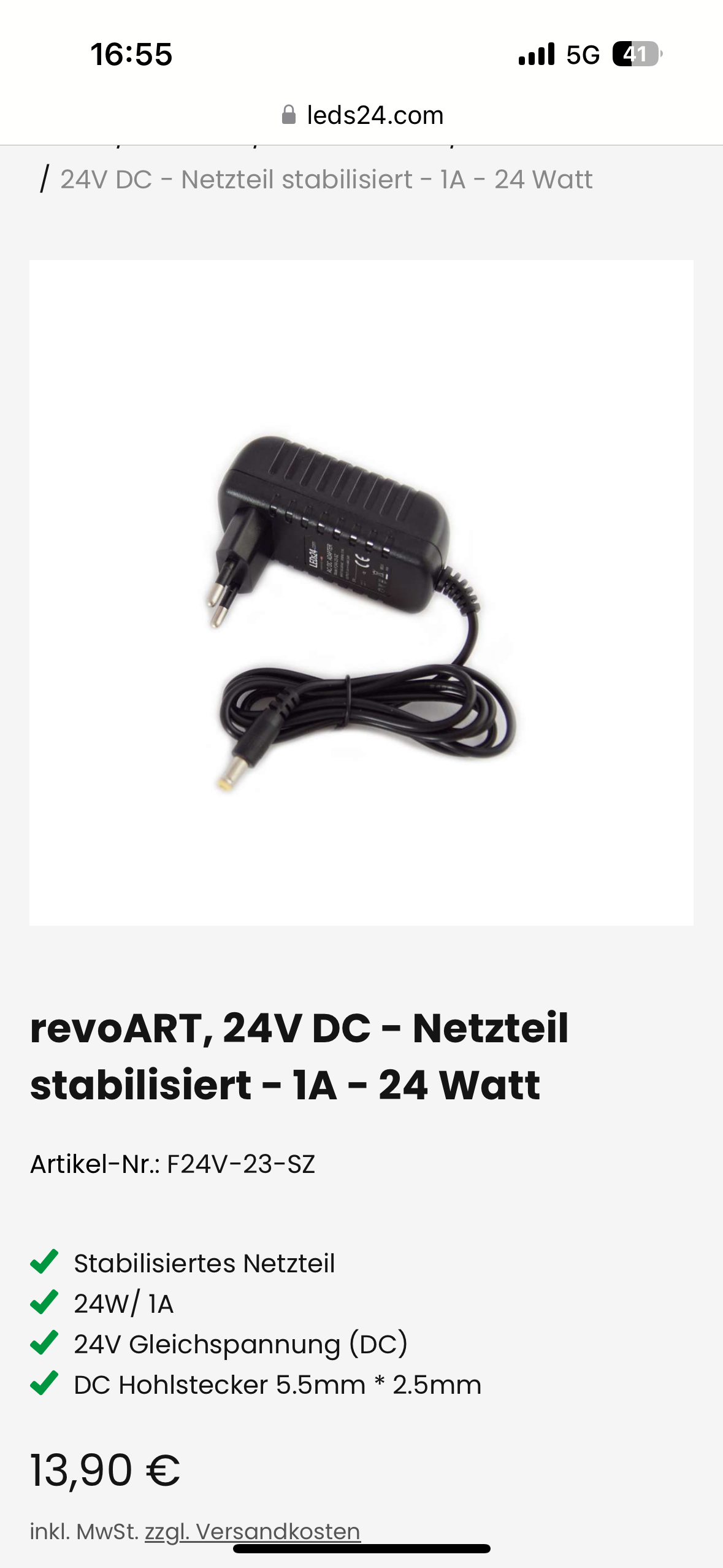

    …. Frage zur Loxone Alarmsiren. Könnte ich die mit einem normalen 24v Steckernetzteil betreiben?
