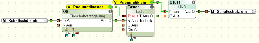

    vielleicht hat jemand einen Tipp, wie ich das umsetze:
    Ich möchte die Gegenstromanlage per App und Hydraulikschalter (Digi In) bedienen. Ausschalten entweder per App oder Hydraulikschalter oder nach max 10 Minuten automatisch.
    Ich habe den Treppenhausschalter versuchte, bekomme aber den Reset nicht hin für manuelles Ausschalten...

      Du kannst deinen Eingang vom Hydraulikschalter in einen "Mehrfachklick" reingeben, und dessen Ausgänge in einen Treppenlichtschalter. Ein Klick = Startet den Timer bzw. verlängert ihn, Doppelclick beendet den Timer. Den Treppenlichtschalter gibst du in die Visu.

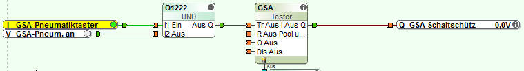

      doppelklick ist nicht möglich mit dem taster im pool - der übrigens ein pneumatiktaster ist; für den drucktransport wird luft verwendet, keine flüssigkeit.
      habe heute im liveview gesehen: der pneumatiktaster ist auch stunden nach der letzten Betätigung immer noch geschlossen, dennoch funktioniert das mit dieser Schaltung gut - aber eben ohne zeitlimit. Werde demnächst mal das verhalten des Tasters untersuchen.

      Mit "GSA-Pneum. an" kann ich die Bedienung der GSA freigeben - bei kleinen Kindern ist das sperren manchmal sinnvoll...

      Q von UND - Baustein an Tr von Treppenlichtschalter, TH auf 600 Sekunden, TW auf 0.

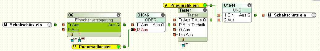

                Den Pneumatiktaster fände ich nicht gerade geeignet wenn er wirklich ein öffner ist.
                In den Beipielen ist der Pneumatiktaster ein NC Typ.
                Beipiel 1:
                Hier wird nur der Pneumatiktaster durch "Pneumatik ein" verriegelt. Über die App kann dennoch eingeschaltet werden.
Ansichten: 427
Größe: 14,8 KB
                Beispiel 1a:
                "Pneumatik ein" verriegelt auch App

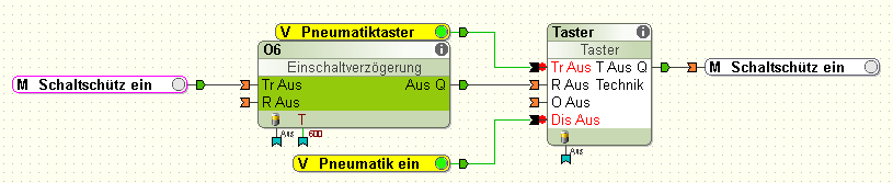

                Beipiel 2:
Ansichten: 400
Größe: 20,2 KB

                  So, jetzt mit einem NO-Taster und Verriegelung. Bei Langzeitklick (> 1 sek) wird der Treppenlichtschalter resettet.
