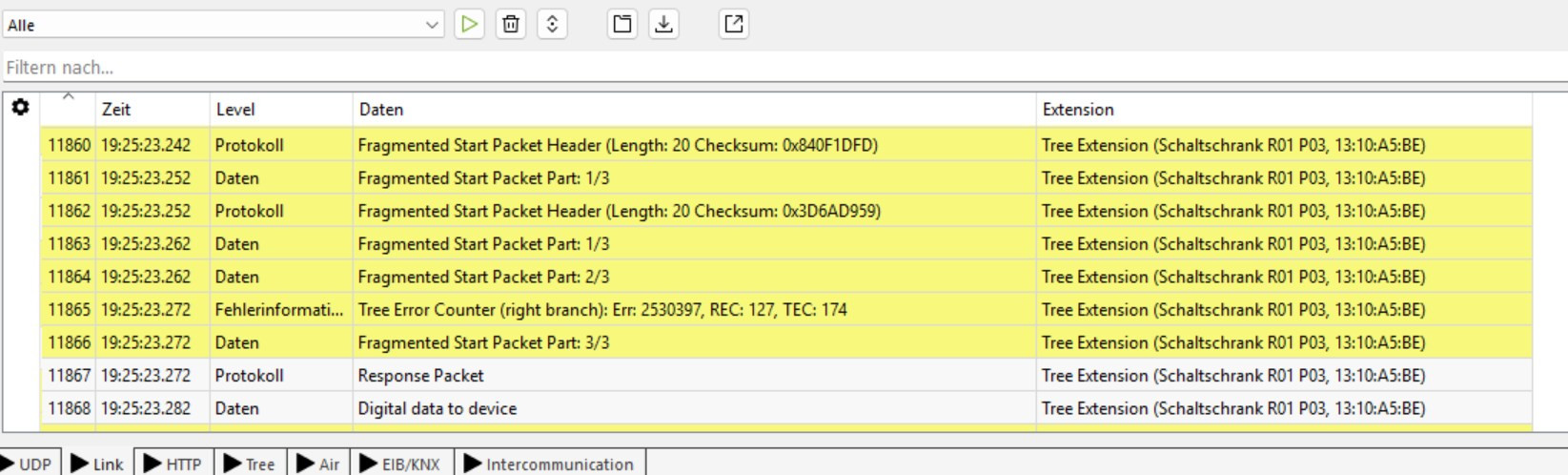

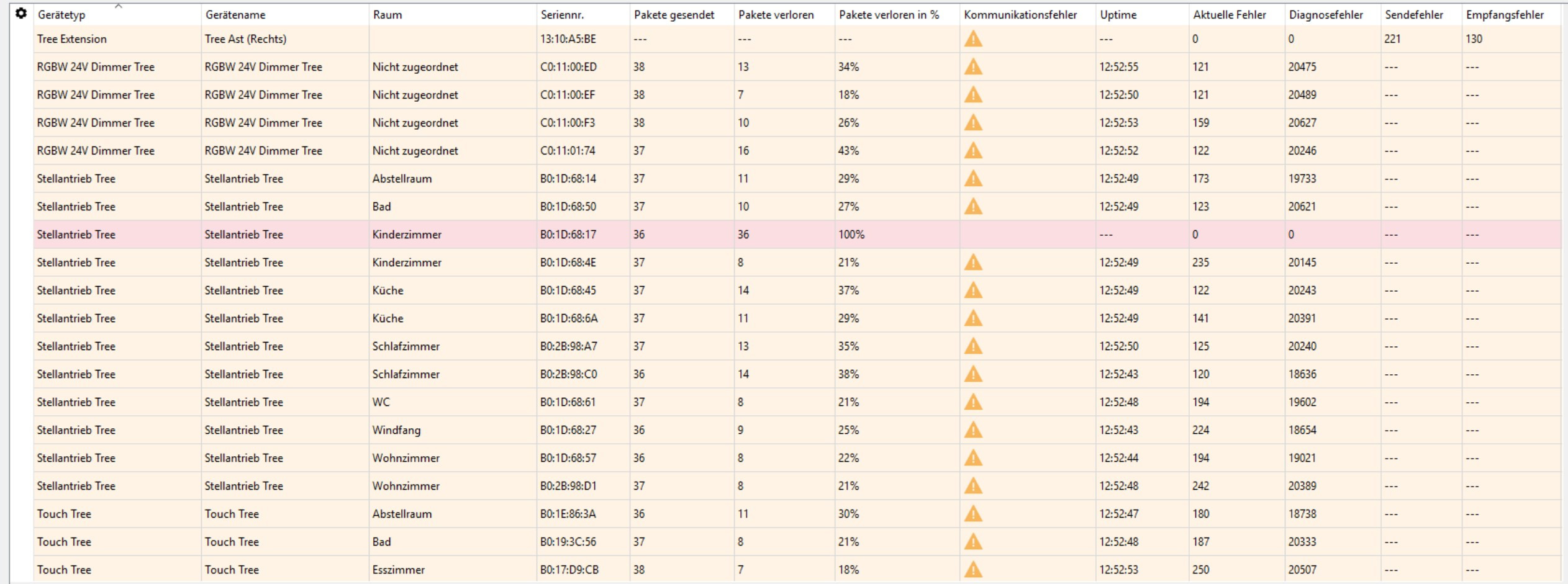

seit ein paar Tagen klicken die LoxoneTouch immer mal wieder ganz schnell hintereinander und die LED-Streifen blinken auf. Ich habe prozentualen Paketverlust. Ich habe alle Updates neu installiert. Hat jemand eine Idee, woran das liegen kann und was man tun kann? Anbei die Fehlerlogs.

Das hatte ich noch nie, aber andere Probleme. Geholfen hat ein stromlos machen des Geräts, d.h. ein hard Reboot. Vielleicht hilft es? Oder die Kontakte vom Tree Kabel kontrollieren?
Ich sehe gerade, dass alle deine Tree Geräte dieses Problem haben? Dann würde ich einen Hard Reboot vom MS machen und die Kontakte des Tree Kabels am MS kontrollieren.

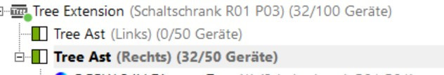

1. Verkabelung überprüfen! Da hier die Pakete aller Tree Teilnehmer verloren gehen, würde ich Stück für Stück von der Verteilung aus anfangen zu suchen.

- Ring auf der Tree Leitung?
- Tree Ast Links und Tree Ast Rechts verbunden? (Ring)
