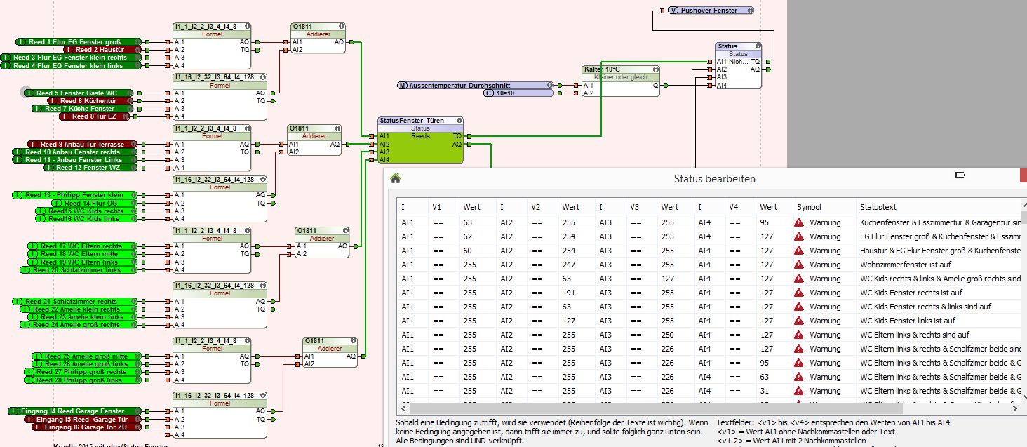

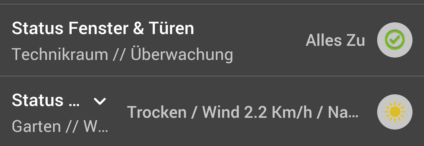

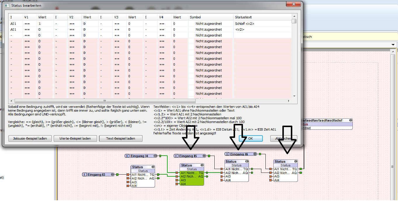

    Ich such noch immer nach einer eleganten Lösung die mir vor verlassen den Hauses anzeigt/ansagt (Tasker) welche meiner Fenster/Türen noch offen sind.
    Ich hatte mal mit einem einem Status Baustein angefangen jedoch bei 28^28 Fenstern werde ich nie fertig und zudem packt dieser nicht einmal ein Bruchteil der Kombinationen.
    Aktuell sehe ich somit nur in welcher Etage Fenster oder Türen offen stehen, jedoch nicht genau welches.
    Ja ich kann zwar die App öffnen und mit einigen weiteren Klicks die lange Reed-Liste durchscrollen, jedoch bin ich mit sicher das ein Smart Home dem Nutzer dieses Informationen schneller und Übersichtlicher darstellen sollte.
    Wie löst Ihr dieses Thema?

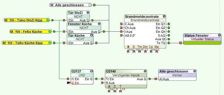

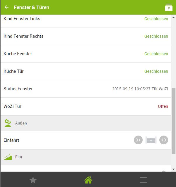

          Habe auch schon nach so einer Möglichkeit gesucht und euer Hinweis auf die neue Brandmeldezentrale hat mir keine Ruhe gelassen. Damit geht es!
          1. Brandmeldezentrale einfügen, Haken bei "Verwenden" rausnehmen
          2. Fensterkontakte mit dem Eingang I verbinden (Externe Brandmelder). Ich musste bei mir noch ein NICHT-Baustein dazwischenschalten, weil meine Fensterkontakte bei EIN geschlossen sind und bei AUS offen sind. Wichtig hierbei: Den NICHT-Baustein mit dem Fensternamen bezeichnen
          3. Am Ausgang TQ einen Virtuellen Status-Baustein mit dem Wert <v.t> anschließen

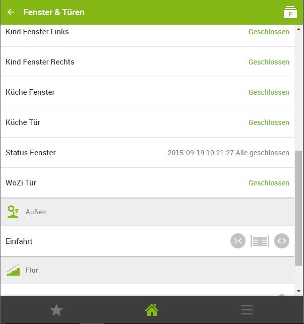

          Da am Ausgang TQ immer der letzte Melder angezeigt wird, muss man noch über einen verzögerten Impuls einen "Alle geschlossen"-Merker erzeugen, der anzeigt, wenn alle Fenster (wieder) geschlossen sind.
          Nachteile:
          • Es wird immer nur das zuletzt geöffnete Fenster angezeigt. Wenn mehrere Fenster offen sind sieht man das nicht. Man könnte noch überlegen, dass man den Status aller Fenster irgendwie nochmal neu einliest, wenn sich der Status eines der Fenster ändert.
          • Zudem wird im Status-Baustein auch immer die Uhrzeit mit angezeigt, daher ist der Text recht lang.
          Auf den angehängten Screenshots sieht man das Ergebnis unter "Status Fenster".

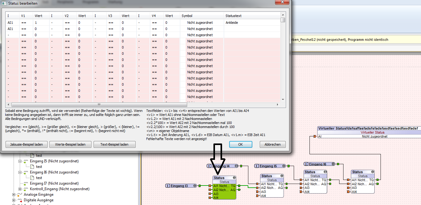

                  Ich habe das ganze über verkettete Statusbausteine gelöst, auch nicht der Stein der Weisen, funktioniert aber einigermaßen. Über <v> kann man ja den Texteingang des vorgeschalteteten Statusbausteins weiter verwenden.
                              Boahr Geil, warum sagt mir das keiner von Loxone ???
                              Somit ist es doch total Simpel.
                              Mein muss nur bei den nächsten Statusbausteine den ersten Statustext ändern.
