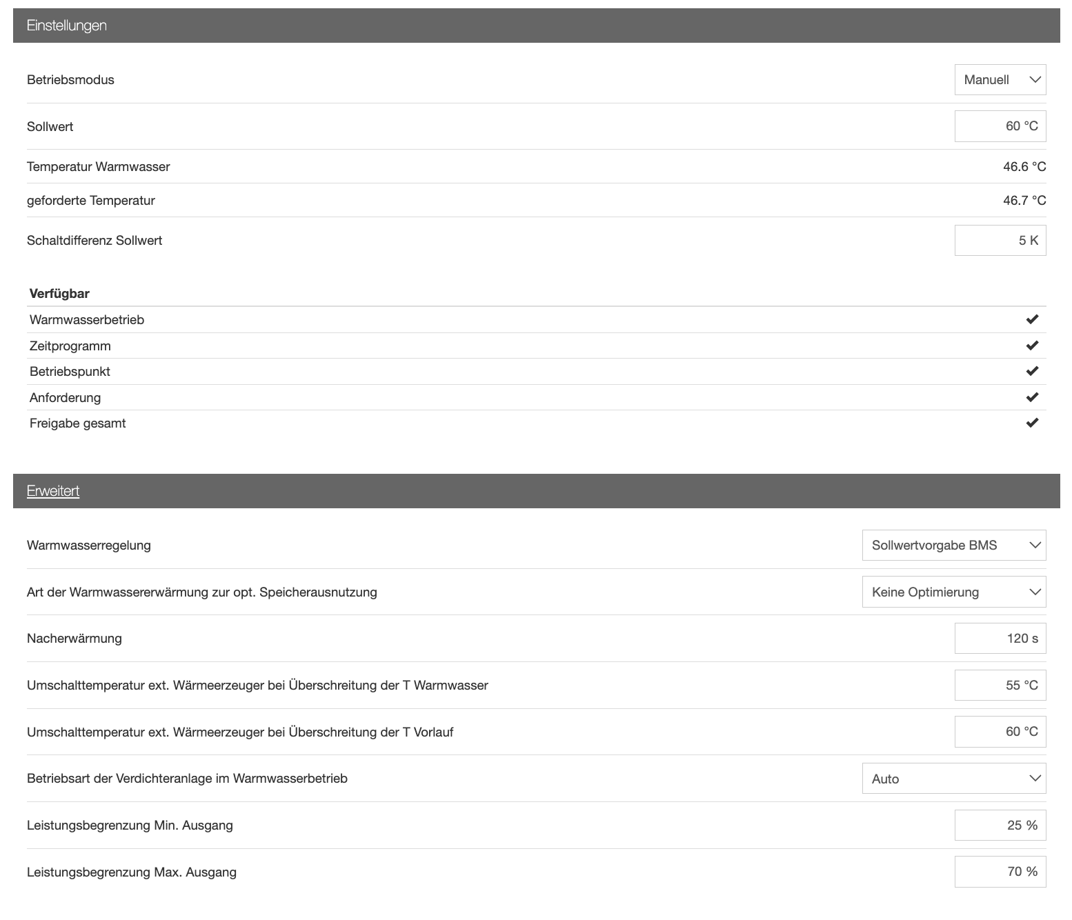

              darf ich dich dazu nochmal was fragen? Ich habe das nun auch hinbekommen, das der Register geschrieben wird, wenn die PV überproduziert. Und ich lasse ab 3kw, einfach den Register A38 auf 600 schreiben, damit 60ºC angefordert werden.
              Aber egal was ich mache, die "Geforderte Temperatur" sucht sich die Wärmepumpe irgendwie selbst aus, habe das ganze auch schon auf Manuell umgestellt und die Warmwasserregelung auf "Sollwertvorgabe BMS" - Aber es bringt nix. Hier mal ein Screenshot. (unten)
              Welche Werte hast du denn da so ?? Weil zum Teil springt mir die geforderte Temperatur auch auf unter 40ºC - Was einfach keinen sinn macht.
              ​​Klicke auf die Grafik für eine vergrößerte Ansicht
