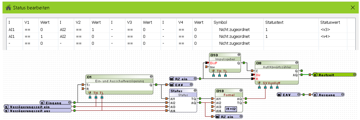

    Hallo Lox Gemeinde, ich benutze den Baustein EIN- und Auschaltverzögerung. Möchte gern die Zeit die jeweils bei TH und TL definiert ist Visualiesren. Also wenn an Tr eine 1 ist soll mir angezeigt werden, wenn Q auf 1 geht. Ebenfalls wenn Tr auf null geht soll mir angezeigt wenn Q auf null geht. Restliche Zeit bis Q sich ändert.
    Versteht man was ich machen möchte?

      Wenn Du sie dennoch Visualisieren möchtest, kann man dies mit etwas Aufwand selber zusammenbasteln.
      Hier mal ein Beispiel:

      [ATTACH]n48401[/ATTACH]
      lg Romildo

      Danke romildo, super es funktioniert, es beweist mal wieder wie toll es ist, wenn es das Forum gibt.
      Grüße und einen schönen Sonntag noch
        Bitte gerne,
        ich würde noch ein s für Sekunden an die Einheit in der Restzeitanzeige anhängen, habe ich vergessen..
        Wünsche auch einen schönen Sonntag.
