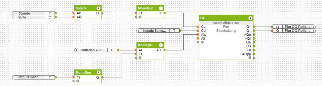

    Automatikjalousie, morgens 70%
    mein Rolladen soll morgens mit dem SonnenaufgangsImpuls auf 70% fahren.....um 9Uhr dann kompllett auf.
    Manchmal funktioniert die 70% Funktion...und manchmal nicht....d.h der Rolladen bleibt geschlossen bis um 9Uhr dann der "komplett AUF" Befehl kommt.
    Wo liegt mein Denkfehler?

    Schaut richtig aus. Dass der Monoflop-Impuls beim Sonnenaufgang evt. zu kurz ist? Hat's vor V8 funktioniert?

      Die Impulslänge war auch mein erster Gedanke. Hab diesen schon auf 1Sekunde erhöht. Leider ohne Erfolg.
      Das "komische" Verhalten hatte ich auch schon mit der 7'er....

        Schaue mal in der Simulation ob der Trigger immer kommt?
        Ich habe ein ähnliches Konstrukt und kämpfe auch immer mal damit, dass der Alp Impuls nicht sauber kommt über den Analog Baustein. Bin allerdings noch mit einer 7er Version unterwegs.

            Ich hab die Siebener übersprungen und hab jetzt in der 8 genau das Problem: Wenn ich im Schlafzimmer den "Alles Aus Ich Will Jetzt Schlafen" Knopf drücke soll ich Jalousie auf 80 % hochfahren, damit Luft ins Schlafzimmer kommt (offenes Fenster ist ein "MUSS" bei mir - und vor ganz Dunkel mag ich auch nicht)
            Direkt nach dem Upgrade hat er gar nicht reagiert, nach Seite "Auto-Positionieren" und neu übertragen ist er dann hochgefahren und danach wieder runter -offenbar hat meine Reset Logik nicht funktioniert, hab es gerade mit dem Sonnenaufgang verknüpft wie bei Dir. Ergebnis gibt es erst morgen früh.
            Meine Vermutung ist das der Reset des Analogspeichers dazu führt das der dann nicht "Nichts" sondern "0" ausgibt und damit die Jalousien wieder runter fährt.

              Du hast recht....ich habs gerade kurz simuliert. Wenn der Analogspeicher einen Reset erhält....wir die 0 an ALP gelegt und der Rolladen fährt hoch....
              Ich werde den Analogspeicher mit dem Hochfahren der Rolladen um 9Uhr zurücksetzen. Vermutlich lag auch hier mein Problem. Denn der Analogspeicher wurde in der Vergangenheit nie zurückgesetzt. Außer der Miniserver hatte einen reboot.

                Der Analogspeicher wurde extra so gebaut, damit bei Tr der gleiche Wert neu gesendet wird. Die Remanenz muss aktiv sein!
                Wenn das nicht (mehr) funktioniert, ist es ein Fehler.
                Es kann aber auch sein, dass es ein Bug in der Jalousie ist, dass der gleiche Wert, wenn auch neu gesendet, nicht mehr übernommen wird.

                  Hmm....laut Simulation liegt nach dem Triggern des Analogspeichers immer 70; am ALP an.
                  Wie verhält sich denn der Jalousibaustein intern, wenn ein Wert an ALP angelegt wurde? Wird dieser nach einer Zeit x intern zurückgesetzt?
                Es liegt am ALP der Jalusie.
                Setze ich den ALP auf sagen wir 50.. fährt die Jalusie auf halb auf/zu
                Betätige ich nun UP/Dw und fahre die Jalusie auf eine andere Position, kann ich anschliesend nicht mehr die Jalusie per ALP auf 50 fahren.. nur Werte <> 50 gehen.
                Ich weis allerdings nicht ob das ein Bug oder Feature ist.! ich behelfe mir das ich den AQp Ausgang zeitverzögert auf den ALP Eingang triggere um immer die aktuelle Zahl am ALP zu haben

                  Nein, das stimmt nicht. Alp der Jalousie funktioniert. Egal wie oft ich den Analogspeicher mit dem festen Wert triggere, die Jalo fährt immer zu dieser Position.

                    Rik, ist das ein Screenshot der Originalprogrammierung, oder hast du das für den Screenshot bearbeitet oder kopiert?
                    • Rik
                      Rik kommentierte
                      Original......

                      Das geht auch mit dem AIp Eingang und einem Analogspeicher. Der Analogspeicher gibt jedesmal, wenn der Trigger-Eingang einen Impuls bekommt, den anliegenden Analogwert auf seinen Ausgang. Den verbindest du mit dem AIp-Eingang der Automatikjalousie. Ungefähr so:

                        Ich kenne Problem seit zig Versionen. Ich möchte in der Ankleide das Rollo Abends nur auf 80% Prozent fahren. ALP und ein davor geschalteter Analogbaustein funktionieren nicht zuverlässig. Das Fehlerbild wird schon seit zig Versionen mit durchgeschleppt.
                        Wenn ich ALP mittels Schalter manuelle Triggere geht es immer. Aber andere Impulse werden manchmal und nicht verlässliche "verschluckt". In 8 von 10 Fällen funktioniert es.
                        Habe schon verschiedenste Sachen getestet.
                        - Verzögerter Impuls
                        - Impuls verlängert um x Sekuden
                        - Separater Impuls, der 60 Sekunden vor dem eigentlich "Abendimpuls" kommt. Trotzdem tritt der Fehler nicht reproduzierbar auf.
                        Was wollte ich damit erreichen? Zum einen sind alle meine Rollos und Jalousien auf KNX Aktoren geschaltet. Ich dachte erst, dass der plötzliche Ansturm an KNX Telegrammen evtl. verschluckt wird (mein Miniserver steuert auch die KNX Logik). Zum anderen, wollte ich einen separaten Impuls haben, den ich besser entstören kann.
                        - Nächtliches resetten des Analogspeicher
                        Ich bekomme an das Problem keinen Henkel und dachte immer, es liegt an meiner Installation bzw. Programmierung. Bin so froh, dass ich von dem Problem hier ebenfalls lese. Zwischenzeitlich hatte ich von ALP wieder auf CD umgestellt. Das lief zu 100% sauber.
                        Jetzt bin ich bestärkt ein Ticket aufzumachen. Das große Problem dabei ist, dass es leider nicht verlässlich reproduzierbar ist. Es hat auf jeden Fall etwas mit nicht manuell getriggerten Impulsen zu tun, die sich auf ALP und einen vorgeschalteten Analogspeicher auswirken.

                          So ganz nachvollziehen kann ich das nicht, bei mir funktioniert das sauber. Auch ohne Trigger per Schalter. Ich nutze den AIp Eingang u.a. für das (abweichende) Ansteuern von Beschattungspositionen und auch (wie im Wiki beschrieben) um z.B. nach dem Öffnen bzw. Schließen der Terassentüren die ursprüngliche Position der Rolllade wieder anzufahren.
                          Ich verwende Loxone Ausgänge (über Koppelrelais), also keine KNX-Aktoren. Ob das was damit zu tun hat, kann ich nicht beurteilen. Ich würde den ansteuernden Impuls mal testweise tracken/loggen, um zu sehen, ob er zuverlässig kommt...
