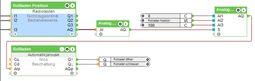

    Ich bin mir nicht sicher, ob das Problem in Loxone noch besteht. Ich habe das aber aus meiner Sicht sehr transparent und logisch gelöst. Auf die 3 Eingänge der Radiotaste schalte ich entsprechend die Logik mit einem Impuls (1=ganz auf 0%, 2=gewünschte Zwischenposition 1-99%, 3= ganz zu 100%). Der Analogbegrenzer nach der Radiotaste ist nur eingebaut, so dass der Wert zwischen 1-3 sicher gestellt ist. Die Werte am ALP werden somit kontinuierlich verändert (öffnen/schliessen über Helligkeit oder Zeitschaltuhr oder manuell). Funktioniert somit ohne Probleme bei mir.

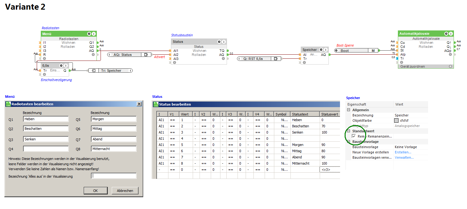

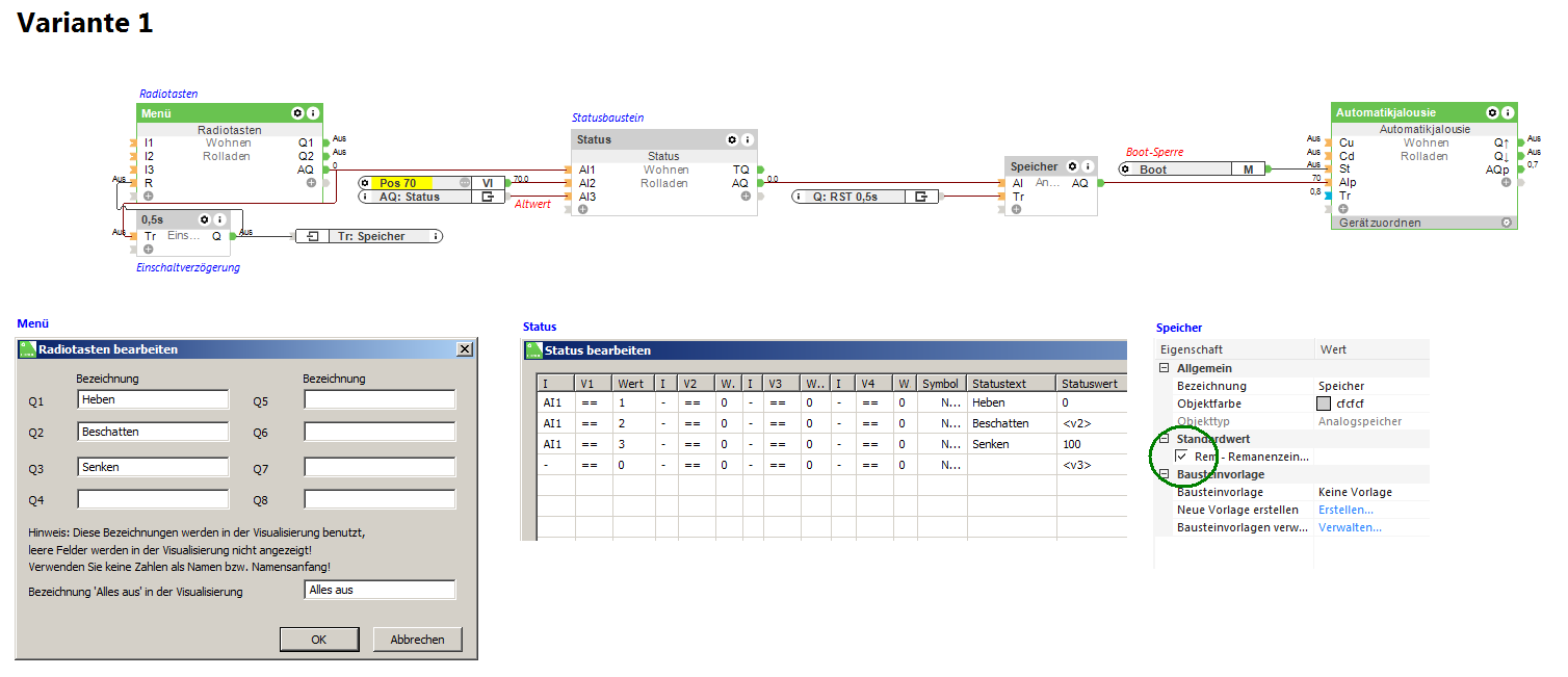

    • Dostal
      • 22.02.2016
      • 318
      #33
      Mein Vorschlag für solche Sondersteuerungen, ohne das Jalousien nach einem Neustart spazieren fahren:
Ansichten: 425
Größe: 74,8 KB
ID: 312689 Klicke auf die Grafik für eine vergrößerte Ansicht
Ansichten: 420
Größe: 80,3 KB
      • JürgenW
        JürgenW kommentierte
        Danke. Habe deine Anregungen der Variante 1 bei mir umgesetzt. Ist sehr flexibel und funktioniert zuverlässig,
