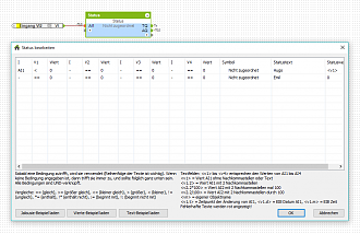

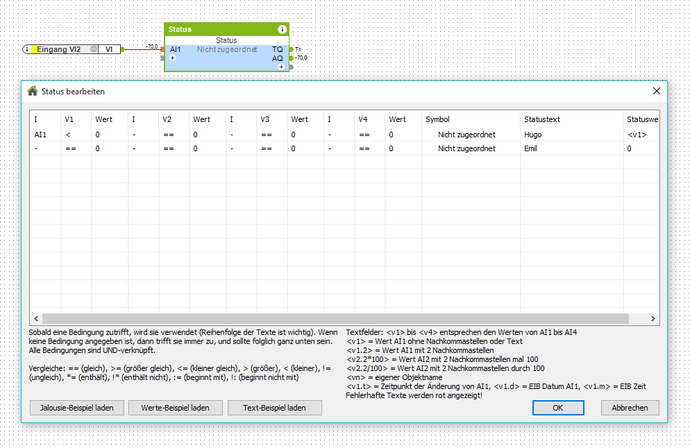

            Bei mir hat's der Statusbaustein noch nicht in die Top 10 geschafft. Das folgende Minibeispiel irritiert mich aber gewaltig (Computersimulation):
Ansichten: 1176
Größe: 31,1 KB
            Ich kann machen was ich will, als Statustext wird immer Tx ausgegeben? Blick ich irgendwo daneben?
            Gruß, Gerd
              • 11238
              Das ist seit V8 besch...eiden visualisiert:
              Du musst über TQ (im Baustein) Hoovern, dann zeigt ein kleines Popup den aktuellen Text.
              • Gerd Clever
                Gerd Clever kommentierte
                OK, danke! Ich hatte erwartet, dass der Statustext - analog dem Statuswert - am Ausgang TQ gezeigt wird. Dann ist Tx wohl so etwas wie optischer Platzhalter. Aus der bescheidenen Doku lässt sich das kaum herausahnen.
