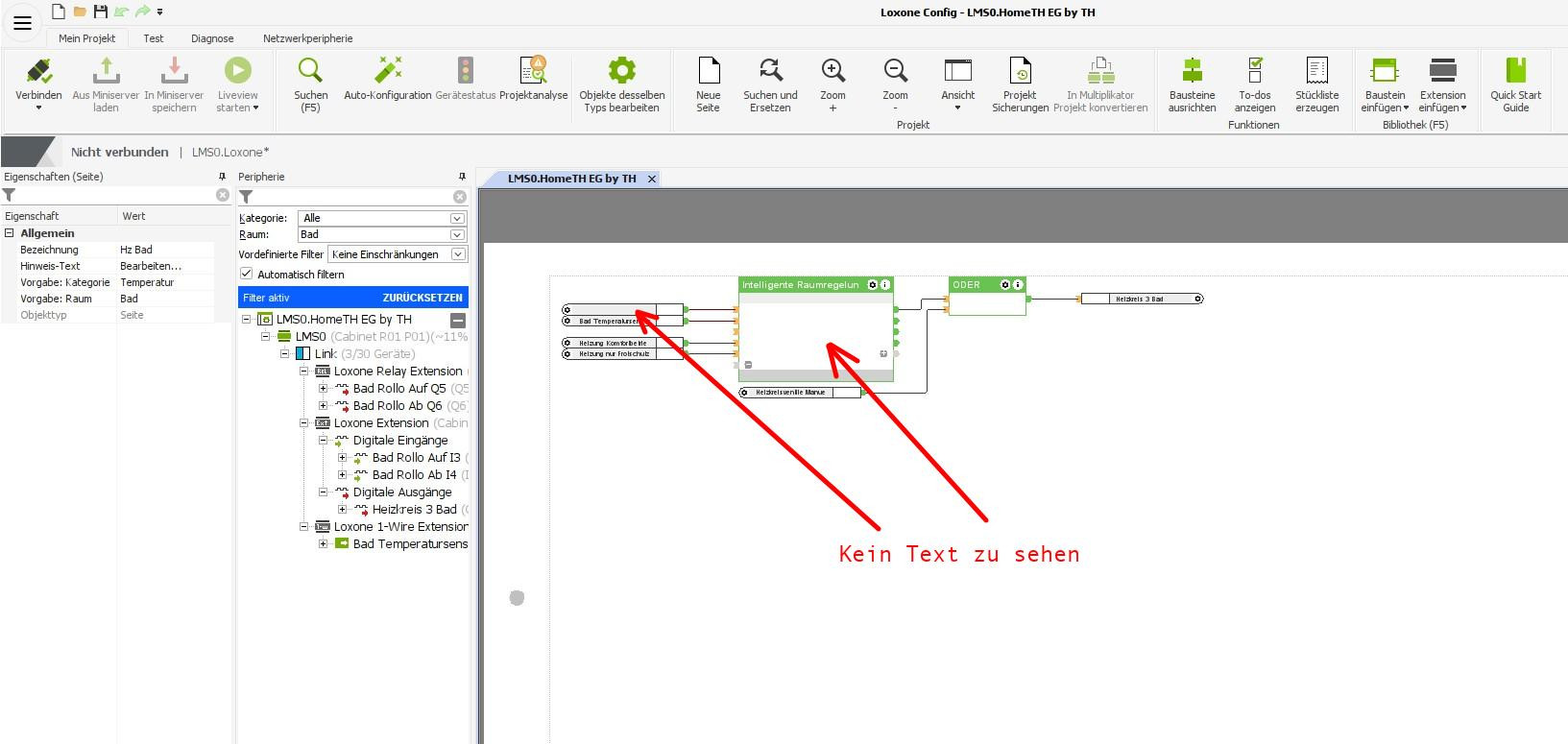

    ich habe bis zur Version 7 keine Probleme unter LinuxMit im Emulator "Wine" und "CrossOver" gehabt. Bei "Loxone Config 8" werden keine Texte auf den Seiten angezeigt (nur wenn ich mit der Maus drüber gehe). Ich habe im Emulator zusätzlich von der Microsoft-Seite "Platform SDK Redistributable: GDI+" installiert, weil das erweiterte Grafikinterface das Problem sein könnte.
    - Hat aber leider nicht geholfen :-(
    Hat jemand das Programm in einem Linux-Emulator laufen? Wäre für Tipps dankbar.

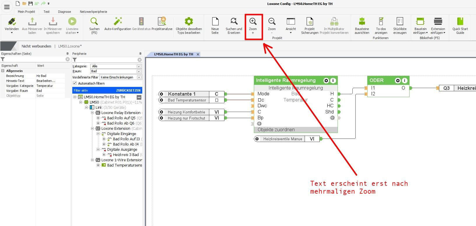

                      Die Software läuft bei mir mit den gleichen Problemen hinsichtlich der Beschriftung von Bausteinen, die nur in einem bestimmten Zoom-Bereich sichtbar ist (das Zeichen Theta für Temperatur wird nicht erkennbar angezeigt).

                    Also Loxconfig läuft via PlayOnLinux, aber wie schon hier mehrfach erwähnt fehlt bei den Bausteinen der Text. Erst nach hineinzoomen im Config-Blatt erscheint der Text.
                    Ich habe schon die DPI Settings geändert (grösser/kleiner), MS Core Fonts und FontSmooth installiert...kein Erfolg.
                    (openSuse Tumbleweed mit KDE)
                    Hat jemand eine Idee wie man die Text-Darstellung in den Bausteinen im Config-Blatt repariert?

                      Ja das Problem ist leider schon recht alt und lange bekannt. So wie du es jetzt siehst laeuft die Config eigentlich schon seid X versionen unter Linux/Mac + wine.
                      Ich hatte mal angefangen da noch mehr infos zu kriegen, bin aber nicht weit gekommen. Ich hab auch etliche Fonts installiert, alle fonts von windows importiert, viele font tweaks probiert, bisher hab ich das Problem noch nicht fixen koennen.

                      Side-Note: Unter macOS mit Parallels sind Texte zwar verpixelt aber werden immer dargestellt.
