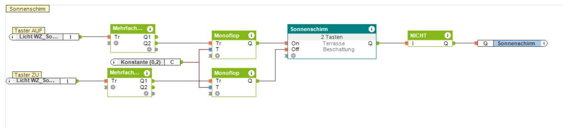

    Ich habe ein Problem und komme einfach nicht weiter. Ich habe jetzt unseren Sonnenschirm mit Motorsteuerung in die Config integriert.
    AUF-ZU funktioniert, aber die STOP-Funktion bekomme ich einfach nicht hin. Mit dem Schlüsselschalter funktioniert es aber der ist am Dachboden bei der Steuerung montiert.
    Derzeit verwende ich einen EnOcean-Taster zum Schalten. Die STOP-Funktion würde ich als Sicherheitsfunktion benötigen und manchmal für eine Zwischenstellung zum Reinigen.
    Vielleicht hat jemand eine Idee.

    Gemäss Deinem Bild öffnet der Sonnenschirm bei Q = Ein und schliesst bei Q = Aus.
    Mehr kann ein Digitalsignal auch nicht, als Ein und Aus.
    Dein Schlüsselschalter hat vermutlich 3 Stellungen, Auf, Stop und Zu.
    Du brauchst also 2 Loxoneausgänge und musst zudem wissen, wo Du sie an deiner Steuerung reinhängen musst.

      Hallo Andy,
      mit den 2 Ausgängen und dem Jalousiebaustein sollte es gehen.
      So wie ich es verstehe, fährt der Antrieb solange in eine Richtung, wie das Signal ansteht. Nimmt man beide Ausgänge weg, bleibt der Antrieb stehen.
      Ist der Sonnenschirm ganz ausgefahren bzw. eingefahren, wird die Fahrt durch Endschalter begrenzt.

        Was mich gerade noch wundert, ist dass der Schirm bei Q=0 zufährt. Hast du da jetzt schon ein Wechselrelais dahinter?
        Wenn nein, würde ich mir die Bescaltung des Schlüsselschalters nochmal ganz genau anschauen.
          Hm, kann es sein dass es sich beim dem Ausgang um einen KNX-Aktor in EIS7 Konfiguration handelt? Also 0=auf und 1=zu? Du hast ja auch den Monoflop für Langzeitzsignal da drin. Zumindest handelt es sich nicht um Lox-Relaisausgänge.
          Für die Stop Position müsstest du noch eine weiteres Kommunikationsobjekt (erweiterter KNX Aktor mit x/x/x:1) einrichten und entsprechend verknüpfen.
          Wahrscheinlich soll es möglich sein durch erneutes anwählen einer hoch/runter Taste zu Stoppen? Dafür würde sich wie schon empfohlen ein Blick in die Anbindung von KNX Jalousieaktoren lohnen.

              So wie ich das sehe, muss hier eine Softwareregelung ala KNX Rolladen her. Jalousiebaustein; auf und zu auf erweiterte KNX Aktoren; auf und zu ebenfalls negiert auf ein und und an den Ausgang des Und den KNX Aktor mit dem StoppGA
                sorry tut mir leid das es Missverständnisse gibt
                ich habe mit KNX nichts am Hut. Der Ausgang Q schaltet einen EnOcean-Schalter der wiederum ein Relais schaltet das auf der Platine zwischen AUF und ZU umschaltet. Das "Nicht" dient eigentlich nur dazu das der Schirm bei Stromausfall nach dem wieder einschalten nicht auffährt, sonst hätte ich das Relais umpolen müssen. Das war einfacher.
                Das hat mir damals der Elektriker so gemacht. Wie gesagt jetzt möchte ich noch die STOPP-Funktion realisieren. Ich werde es mit dem Jalousie-Baustein und eventuell Koppelrelais machen, wie es Romildo empfohlen hat.

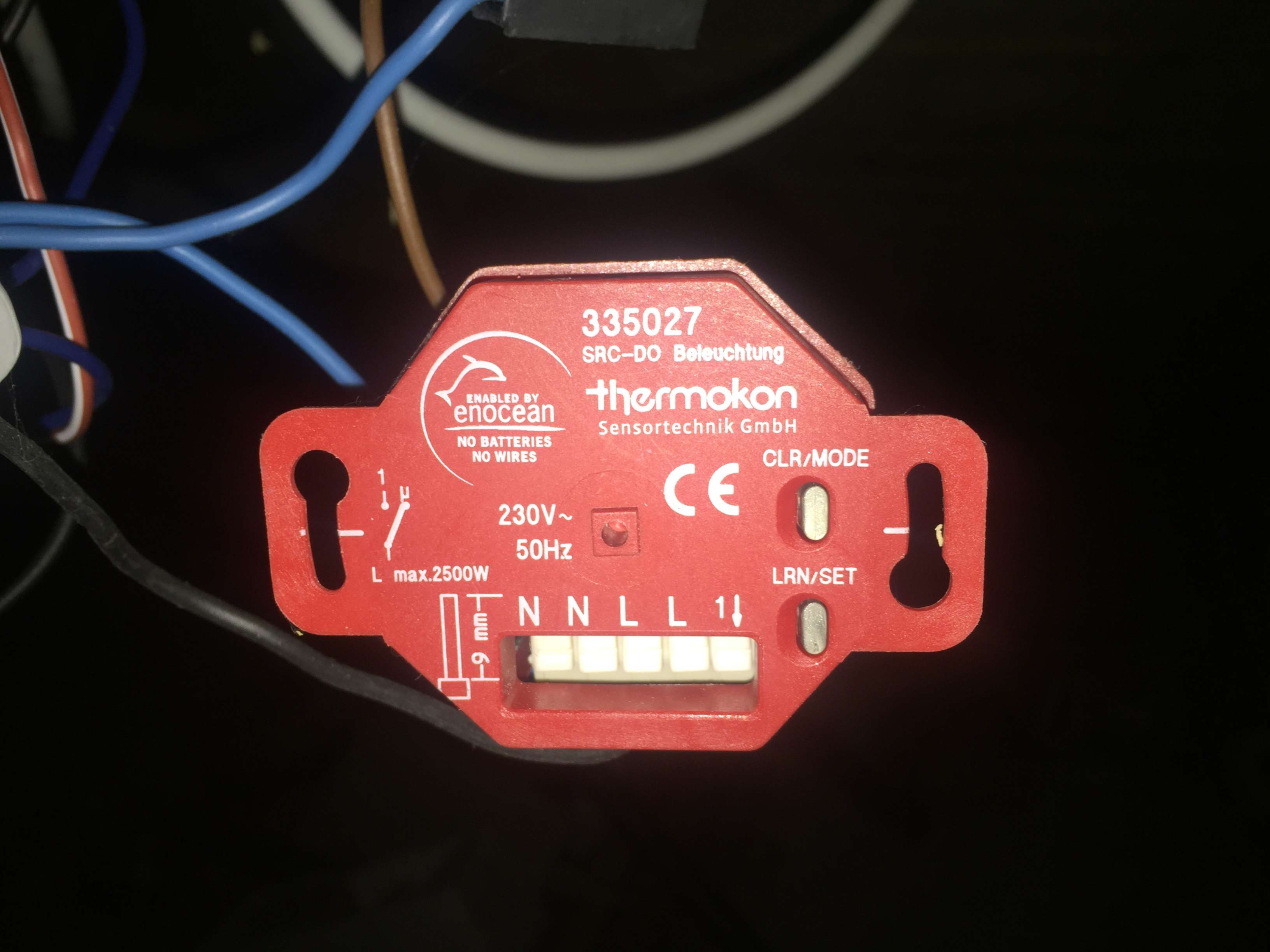

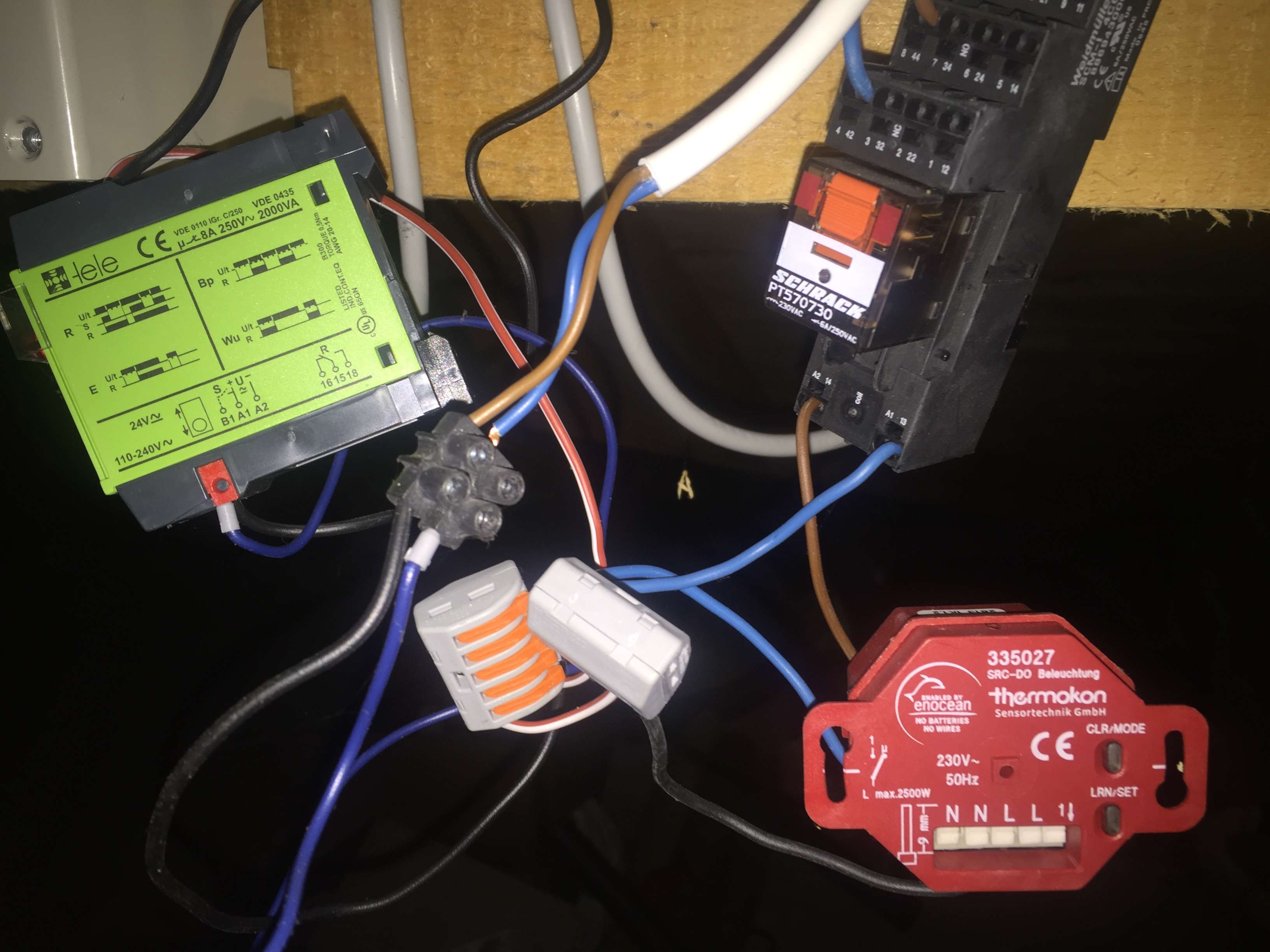

                    hier sind die Fotos des EnOcean-Schalters und alles was sonst noch in dem kleinen Verteiler ist
                    es ist auch noch ein Zeitrelais drinnen, keine Ahnung wofür
                    Für die neue Steuerung benötige wohl noch einen 2ten EnOcean-Schalter und ein weiteres Relais.

                      Hier wurde ein recht hochpreisiger enocean Schaltaktor verbaut, ein Wechslerrelais und ein Multifunktionsrelais. Die Funktion läuft vermutlich wie folgt: Der Schaltaktor wird von Loxone mit einer 0 angesteuert und der Kontakt fällt ab, daraufhin fällt das Wechslerrelais ab und der Schirm fährt auf. Zieht der Schaltkontakt mit der 1 für 'Ab' an, dann wird der Wechsel betätigt und der Schirm fährt zu. Wozu das Multifunktionsrelais dort eingebaut ist, kann man erstmal nur mutmaßen. Am wahrscheinlichsten dient es als Monoflop und bestimmt demnach nach jeder Schaltflanke die Fahrtdauer.
                      Vorrausgesetzt dein Schirm wird einfach mit 230V für Auf und Ab geschaltet, baust du dort ein enocean Jalousieaktor ein und kannst ohne weiteres alle Fahrtwünsche inklusive Stopp in Loxone umsetzen. Gegenwärtig gibt es nur zwei Zustände auf dem Kommunikationskanal, das ist wenigstens einer zu wenig, wenn du keine aufwändige Logik hinter dem Enocean Aktor umsetzt.

                    Vermulich wird über das Zeitrelais der Antrieb eingeschaltet und über das Relais die Drehrichtung bestimmt.
                    Da dies nur eine Vermutungen ist, würde ich mir das Schema ansehen, wenn keins vorhanden ist, die Schaltung mal zu Papier bringen.
                    Schlussendlich könnte dann vielleicht der ganze "Misthaufen" durch ein Enocean Jalousie - Rolladenmodul ersetzt werden.
