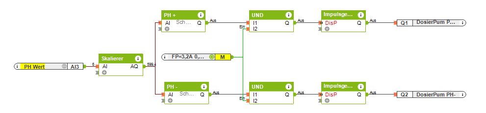

          also ich habe den Mischerbaustein verwendet aber ihn durch ein Impulsgeber ersetzt da der mischer nicht das machte was er sollte. mit cem Impulsgeber geht das besser.
          Solange der Wert an der sonde unter 7.0 ist asgt der skalierer dem schwellwertschalter PH+ das er impfen soll dies ist aber nuchgr mäglich wenn das und glied auf beide eingänge signal hat, da ja die PP-Pumpe dazu laufen muss. Nun bekommt der Impulsgeber gesagt eingang ein. Dort sind nun 2 werte hinterlegt für ein und aus. da ich das ja erst nur simulieren kann habe ich nur test weise den wert ein auf 60 sec gsetzt und die wartezeit bis zum nächten impfen wenn der wert sich nicht groß nach oben änder auf 2h gesetzt. Kommt auch darauf an wie lange brauch die pumpe den wer um 0.1 anzuheben. das muss ich dann aber in der Praxis machen. Ich hoffe das ich es so in der Art erst einmal lassen kann, Wenn jemanden von euch etwas besseres dazu einfällt bin ich dankbar für
Ansichten: 708
Größe: 30,0 KB
          gruß Ingo

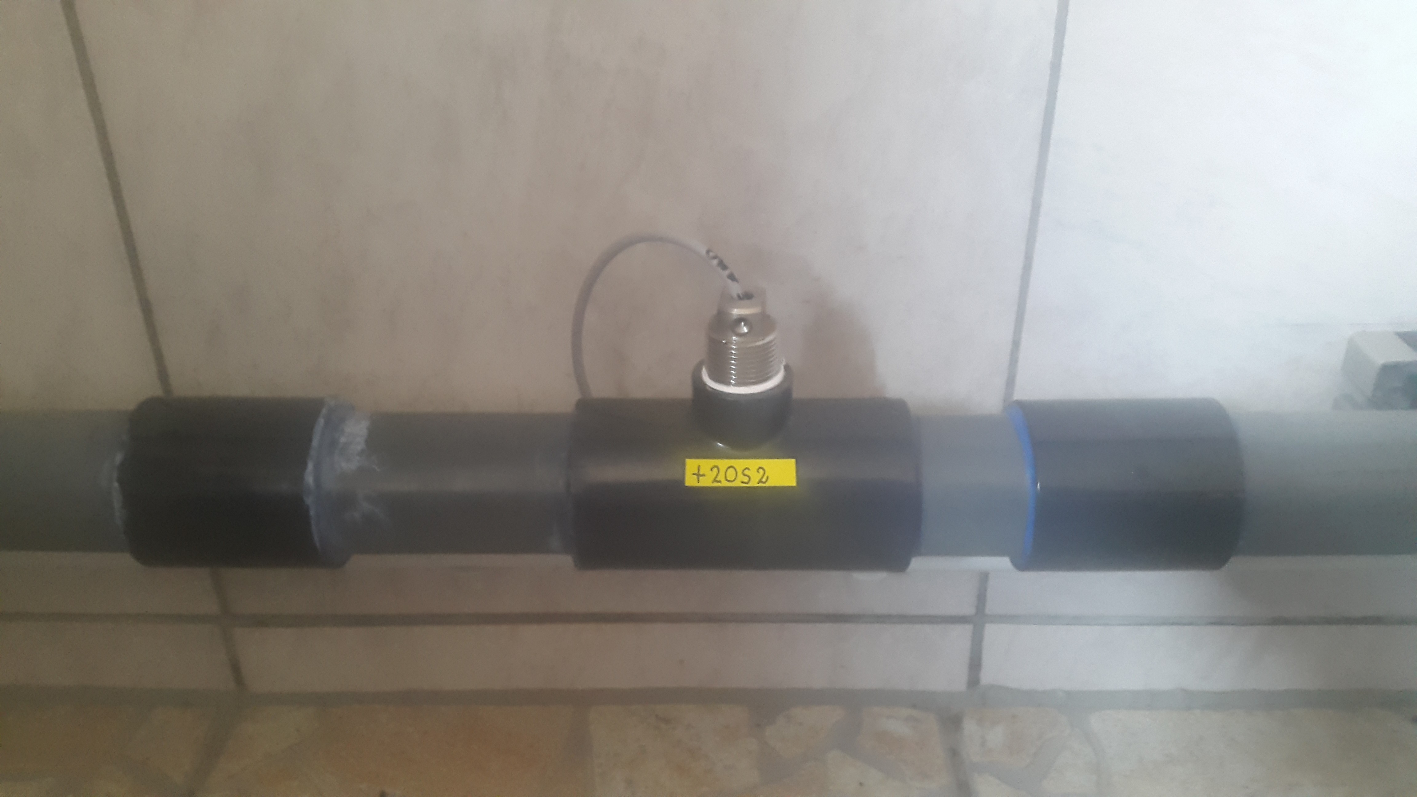

            Eine Hardwarefrage habe ich dazu noch an dich:
            Wie hast du deine Temperaturfühler (mechanisch) integriert?
            Ich dachte ja zuerst an Tauchhülsen in den Rohren aber bei Salzwasser ginge da ja nur Titan (Preis...)
            • Michael Sommer
              Michael Sommer kommentierte
              Wie wäre es damit: https://www.schwimmbadshop.com/schwi...th-25-pvc.html
              Aus solch ähnlichen PVC-Material müsste doch auch deine Verrohrung sein. Nachteilig sind halt durch die Wanddicken entstehenden Verzugszeiten des Messelementes.
              Gruß Michael
              Fühler sind alle https://shop.wiregate.de/sensoren-fu...f-ds18b20.html (Edelstahlhülse und Silikonleitung).
              Zwei Fühler sind direkt im Skimmer im Wasser, die anderen Fühler in vorbereiteten Hülsten im Wärmetauscher (Titan).
              Der Mischerfühler für die Heizung kommt direkt per Schlauchschelle ans Edelstahlrohr, die Puffertemperaturen kommen direkt per KNX von der Heizung.
              Sowas, was Michael gezeigt hat, würde man ohne Wärmetauscher direkt in die Leitung montieren.

            Hallo Leute,
            das hat sich mittlerweile schon erledigt das ganze. ich habe mir die Teile schon besorgt. und als Tauchhülse habe ich mir welche aus V4A anfertigen lassen. bisher leben diese noch.
            Auch habe ich Loxone als Steuerrung über Bord geworfen und etwas eigenes auf die Beine gestellt
