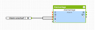

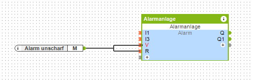

    Ich habe hier wahrscheinlich einfach nur einen Denkfehler?
    In meiner Konfiguration habe ich einen Merker für "Alarm scharf" und einen für "Alarm unscharf". Diese möchte ich dafür verwenden den Modulbaustein Alarm entsprechend zu schalten.
    Alarm scharf > V (Verzögerter Aktivierung)
    Alarm unscharf > R (Alarmmodul deaktivieren)
    Beide Eingänge im Modul reagieren ja auf einen Trigger - nicht auf einen Zustand. Meine Merker haben beide einen Zustand aktiv oder nicht aktiv. Egal ob ich nun 2 Merker oder auch nur einen (Merker aktiv > scharf, Merker inaktiv > unscharf) verwende, fehlt mir die Idee daraus den entsprechenden Trigger an die Eingänge V und/oder R zu geben. Bei meinen Versuchen bekommen durch die Zustandsänderung immer beide gleichzeitig einen entsprechenden Trigger.
    DANKE!

    Mir ist nicht ganz klar was Du uns mit dem Bild sagen möchtest. V bekommt hier gar nichts, da weder V noch der Merker scharf mit irgend etwas verbunden ist.
    ich weiß ja nicht wo Deine Merker herkommen und ob Du lieber 2 getrennte Merker benutzen möchtest/musst. Ich löse sowas mit einem Merker auf einen Tastschalter und die Ausgänge On/Off da hier ein Impuls abhängig vom Zustand gesendet wird. Wenn es 2 Merker sein müssen, dann hängt man da einen Monoflop oder Wischrelais dazwischen. Da so ziemlich alle Dinge auf Flanken/Zustandsänderungen reagieren, sollte es auch kein Problem sein die Merker direkt zu verbinden. Hast dann allerdings nicht mehr den Überblick welcher Merker zuerst da war. Ist fürs debugging schlecht

      Hast du es mal so versucht (V negieren)?

        Das wird so nicht funktionieren.
      Danke Euch!
      Habe jetzt auf einen Merker umgestellt und die Taster-Variante On/Off eingesetzt. Das funktioniert!

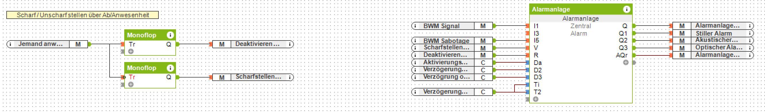

          Hier meine Lösungsvariante. Über iButtons wird An- / Abwesenheit gesteuert, damit die Alarmanlage geschalten. Und alles über Merker, damit es übersichtlich bleibt :-)

            Hast du in deiner Variante ein Schlüsselbrett verwendet, sprich du lässt dein iButton solang hängen bis du gehst und ziehst ihn ab?
            Mein Vorhaben ist nämlich tatsächlich nur - "iButton" dran halten Alarm zeitverzögert scharf" und "iButton dran halten zum deaktivieren.
            Wie löse ich das .. ich verzweifle...

            M.B. nein in dem Falle nicht, da nicht entschieden werden muss, wo ein Schlüssel hängt, nur dass einer dort hängt.

            Wieso sollte man für jeden Reader einen Extension brauchen?
            Du brauchst nur dann unterschiedliche Extensions, wenn du verschiedene Lokationen erkennen willst, als Tür1, Tür2 usw.
            Ansonsten kannst du locker 20 iButtons an ein Schlüsselbrett hängen... aber ob das noch gut aussieht ;-)

            Ok... Komisch... Dachte immer das wäre so dass man immer einen reader plus one wire braucht pro user... :-( - schade nun zu spät.. Ich nutze den ibutton eh nur um die Alarmanlage (un)scharf zu schalten... Wenn ich nochmal fix rein muss weil ich was vergessen hab und nicht will das alles rollos noch mal rauffahren
