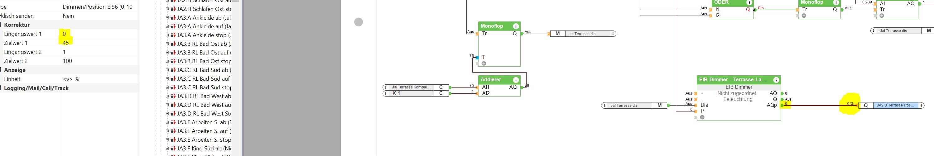

    Mit den"AIp" und "AIl" Ausgängen fahre ich auf die KNX Jalousieaktoren (%Höhe und %Lamelle).
    danke für den Beitrag - aber sicher, dass du AIP und AII meinst? Das sind eigentlich Eingänge und keine Ausgänge.
    Oder meinst du vielleicht Aqp und Aql ? Kannst vielleicht mal deine Konfig einer Jalousie posten? Das würde sehr helfen, denn der Ansatz klingt interessant !
    P.S.: Was für KNX-Aktoren hast du ? Und wie ist dir Formel für die Skalierung? Wie lange ist deine eingestellte "Mindestfahrzeit" ?
    P.P.S.: Kannst du die Raffstores strotzdem manuell noch steuern?

    Also ich habe das jetzt mal ausprobiert.
    Der Lösungsansatz scheint ganz gut zu sein, trotzdem benötigt man seine Motorwerte - die diesmal halt nicht in die Loxone eingetragen werden, sondern in den Aktor (Verfahrzeit, Tot-Zeit etc.)
    Hauptproblem: Mann muss am Besten noch irgendeinen Baustein davor setzen, der den Wert erst zum Aktor durchlässt, wenn er sich 1 Sekunde nicht mehr verändert oder so. Sonst fährt die Jalousie im Sekunden-Takt immer nur stückchenweise und verzettelt sich bei zu viel hin und her ...
    Zuletzt geändert von ThePhantom79; 29.05.2018, 17:10.

      #78
      Zum P.S: Habe Busch-Jäger und Theben Jalousieaktoren im Einsatz.
      Die Mindestfahrzeit und Motorverriegelung bei Richtungsumkehr im KNX Aktor ist je nach Jalousiemotor unterschiedlich, bei mir sind es z.B. 0,15s für Mindestfahrzeit und 0,5s für Motorverriegelung.
      Zum P.P.S: Ich steuere die KNX Aktoren über zwei verschiedene Wege an:
      1. Tasterbefehle gehen direkt vom KNX-Glastaster an den KNX-Aktor über Langfahrt/Kurzfahrt (Tastenbetätigung wird aber parallel dazu im Loxone Auto-Jalousiebaustein registriert).
      2. Automatikbefehle / Ansteuerung über die Loxone App gehen über Ansteuerung Höhe/Lamellenposition
      Die Höhe wird über folgende Korrektur umgerechnet:
      Eingangswert 1: 0
      Zielwert 1: 0
      Eingangswert 2: 1
      Zielwert 2: 100
      -> Ergibt einen Wertebereich von 0..100 (%)
      Die Lamellenposition wird über folgende Korrektur umgerechnet:
      Eingangswert 1: 0
      Zielwert 1: 45
      Eingangswert 2: 1
      Zielwert 2: 100
      -> Ergibt einen Wertebereich von 45..100 (%) -> Dies verhindert ein "Überdrehen" der Lamellen. Loxone steuert damit beim Beschatten (Lamellenposition AQl = "0") immer einen KNX Lamellenwert von 45% an, was bei mir waagerecht entspricht. Alle weiteren Lamellenwinkel werden dann beim Nachführen skaliert auf einen Wert zwischen 45..100%.
      Da ist zwar insgesamt etwas an Bausteinen und Logik nötig, aber so kann ich sicher sein dass immer Tasterbefehle direkt verarbeitet werden, und gleichzeitig Automatik funktioniert.
      Siehe Bilder.

        Habe noch die Loxone-Configuration hochgeladen, da in den Bildern die Verbindungen nicht immer erkennbar sind.

      #79
      Vielen Dank, ob du das vielleicht noch als Loxone-Datei hochladen könntest? ;-)
      Ich habe gesehen, dass du eine ältere Version in einem anderen Thread geladen hattest.
      Da man aber anhand des Screenshotes nicht unbedingt erkennt, welche Linien wo hingehen, wäre eine Datei sehr hilfreich ...
      Und zum Verständnis:
      Auf Up / Dw kommt die KNX-Adresse für Kurzfahrt (die ich klassisch Aktor und KNX-Aktor zugewiesen habe ...) - auf BEIDE
      Auf Cu / Cd kommt die KNX-Adresse für Langfahrt (die ich klassisch Aktor und KNX-Aktor zugewiesen habe ...) - auf BEIDE
      Auf die Dimmer kommt jeweils die KNX Adresse für die absolute Position am Aktor
      Die Konstante am Addierer "Komplettfahrt Jal" die Sekunden für eine Komplettfahrt
      Eingangswert 1: 0
      Zielwert 1: 45
      Eingangswert 2: 1
      Zielwert 2: 100
      Hatte ich genau so probiert, da kommen sehr seltsame Werte bei mir raus. Absolut unlogisch. Habe es dann mit einem Skalierer gemacht, da geht es. Auch bei der sehr einfachen Korrektor 0-100 bekomme ich zB maximal den Wert 99 - nicht 100.

        Loxone-Datei Upload: schon geschehen, siehe Post #78:
        Zur Belegung Up/Dw:
        - Up wird mit dem EIB-Adressen Impuls "0" für Kurzfahrt AUF/STOP belegt, z.B. "4/0/3:0"
        - Dw wird mit dem EIB-Adressen Impuls "1" für Kurzfahrt AB/STOP belegt, z.B. "4/0/3:1"
        - Cu wird mit dem EIB-Adressen Impuls "0" für Langfahrt AUF belegt, z.B. "4/0/2:0"
        - Cd wird mit dem EIB-Adressen Impuls "1" für Langfahrt AB belegt, z.B. "4/0/2:1"
        In der Simulation einfach ausprobieren.
        - Den "Disable_Lox_W4" einfach trennen vom Monoflop, dann sollte in der Simulation ein einfaches Testen der Langfahrt & Kurzfahrt über den EIB-Sensor möglich sein.
        Bitte beachten: Die Korrektur wird in Loxone in der Simulation folgendermaßen dargestellt:
        - Am Ausgang des Dimmers steht der Ursprungswert (z.B. 0,102)
        - Am Eingang des EIB-Aktors steht der korrigierte Wert (z.B. 10%)

      #80
      Hallo und erst mal vielen vielen Dank.
      Allerdings funktioniert bei mir die Skalierung in der Loxone überhaupt nicht - als ob sie falsch rechnet. Siehe Screenshot.
      Hat da noch jemand eine Idee?
      Und sogar bei dem Beispiel stehen die Lamellen irgendwo bei 1/3 ... Und wenn ich den Bus Monitor anschaue, werden da verrückte Werte gesendet, nur nicht die, die laut Live View in der Visu übergeben werden sollen ...
      Sehe Screenshot: Beim Druck auf Beschatten in der App sendet der Dimm Baustein eine 0 - was ok ist, da das für Loxone waagrechte Lamellen bedeutet. Die Skalierung versagt jedoch - und laut Live View bleibt es bei der 0. Im Busmonitor sehe ich jedoch, wird erst eine 81% gesenet, und danach eine 44%. Das ist reproduzierbar! (siehe zweiten Screenshot)
      Klicke auf die Grafik für eine vergrößerte Ansicht  Name: Lamelle3.JPG Ansichten: 1 Größe: 167,0 KB ID: 157672
Ansichten: 1155
Größe: 74,7 KB
