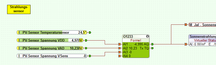

    ich habe ein seltsames Phänomen oder ich bin zu blöd.... Folgende Config:
Ansichten: 513
Größe: 22,5 KB
    Die Formel ist:((I2 * I3) * 2000)
    Wenn ich manuell rechne, müsste das Ergebnis meiner Meinung nach sein: 10,230 * 0 = 0. Der Formelbaustein errechnet aber -4.,995?!?

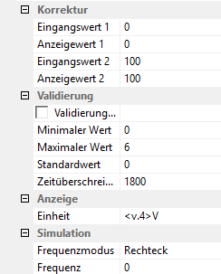

    Der VSens-Ausgang ist wie folgt konfiguriert:
Ansichten: 508
Größe: 9,2 KB
    Kann sich das jemand erklären?
    • 3252
    Also wenn du die Formel auf I3 umformelst, müsste I3=-0,000244 sein. Ist nur fast 0
    Das passt auch zu dem "-0" der bei AI3 dabei steht. Wäre AI3 wirklich 0, würde 0 dort stehen. So wie beim AI4, der ist zwar nicht beschaltet, aber der ist 0.
    Der Formelbaustein wird schon richtig rechnen.
    Vielleicht einen Analogwert-Begrenzer einbauen? Also alles unter 0 wird "ignoriert" und wird zu 0 gemacht. Dann gibt es keine -0,00024 mehr.
    Zuletzt geändert von Thomas M.; 28.08.2016, 22:08.
      • 4714
      Danke! Da hätte ich auch selbst drauf kommen können die Formel einfach mal umzustellen :-)

        Prof.Mobilux Noch eine kleine Ergänzung zu deiner gewählten Anzeige <v.4>V:
        Loxone scheint 4 Nachkommastellen nicht zu unterstützen, sonst hätte im Liveview -0,0002V ausgegeben werden müssen. In der Doku liest sich das so:

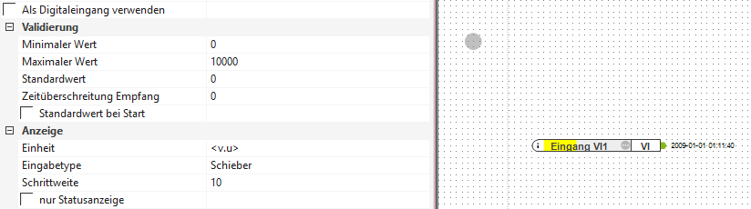

          • Jan W.
            • 30.08.2015
            • 1369
            Ich habe mir auf Deine Empfehlung den Strahlungssensor von e-Service gekauft. Handelt es sich um den Sensor? Die Formel ist in der aktuellen Version 3 etwas anders, aber nachts habe ich auch einen ähnlichen negativen Wert. War mir neulich aufgefallen, aber ich hatte das noch nicht näher überprüft. Werde auch mal den vorgeschlagenen Analogwert-begrenzer einbauen, denn negative Werte für Sonneneinstrahlung sind schon etwas sonderbar.
            Gruß Jan

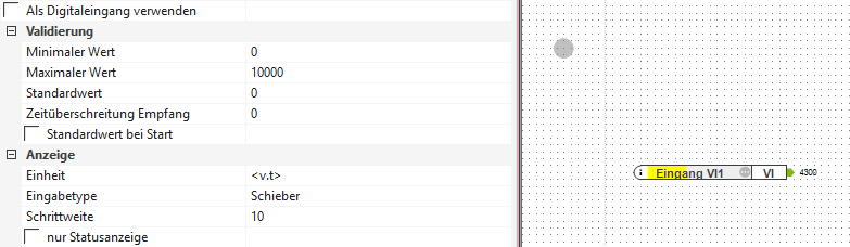

              romildo Danke, hab's mal ausprobiert. <v.u> klappt auch, <v.t> gibt aber einfach den Analogwert aus.
Ansichten: 660
Größe: 10,2 KB
Ansichten: 629
Größe: 9,8 KB
              Habe ich da etwas missverstanden?
                Dies wird nur im Webbrowser und in der App angezeigt.
              • 4714
              Ja, habe ich auch schon festgestellt, dass 4 Stellen nicht gehen :-) Ich habe bei mir jetzt wie empfohlen einen MinMax-Begrenzer vorgeschaltet, da auch die Korrekturfaktoren des Eingangs nur 3 Stellen unterstützen und es somit mit -0,000244 als Korrektur auch nicht funktioniert.
