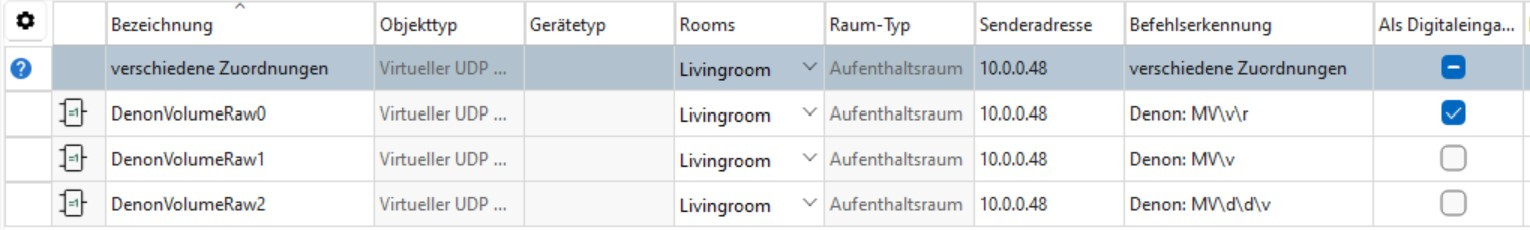

            Denon AVRX4200 - ist bei den Denons eigentlich überall gleich.
            Am Denon müsst ihr irgendwo den Remotezugriff aktivieren und auch aktivieren, dass dieser im Standby aktiv bleibt (findet ihr schon 😊).
            Danach am eingestellten Miniserver einfach mal den UDP-Monitor öffnen, ob was kommt, und zb mal mit der Fernbedienung die Lautstärke ändern.
            Das PW? ist die Abfrage vom Power-Zustand.
            Die Befehlsreferenz gibt's zum Runterladen: https://www.denon.com/de-de/downloads/productdownloads
            Um den Status auszulesen, erstellt ihr einen Virtuellen Ausgang mit TCP, aber statt der Adresse des Denons trägt ihr den LoxBerry mit Port 10001 ein.
            In die Ausgangsbefehle kommen die Kommandos lt. der Denon-Befehlsreferenz.
            Wenn ihr nun so einen Ausgang triggert (zb nach Miniserver-Neustart), geht der Befehl zum Plugin, das Plugin sendet ihn weiter an den Denon, der Denon antwortet dem Plugin, und das Plugin sendet die Antwort per UDP weiter an den Miniserver. Im Miniserver erstellt ihr dafür einen virtuellen UDP-Eingang, und Eingangs-Befehle mit Befehlserkennung passend zur Antwort.
            Ihr müsst nur einmal, zb beim Miniserver-Neustart, den Status „einsammeln“.
            Wenn das Plugin mit dem Denon verbunden ist, sendet der Denon jede Statusänderung ans Plugin und weiter zum Miniserver, ohne dass ihr irgendwas abfragen müsst. So eine Übertragung dauert ca. 150ms (weil das Plugin zur Miniserver-Schonung „bremst“, kann man in der Configdatei auch heruntersetzen).

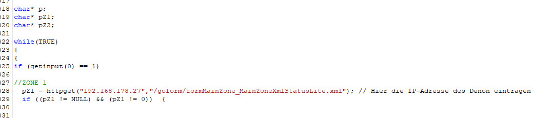

              funktioniert bei euch das Pico C script vom Anfang des Threads aktuell noch. Habe heute versucht es zu nutzen (aktuelle MS SW Version). Das Script killt meinen MS (nicht mehr erreichbar). Nach ein paar Minuten heilt sich der MS dann indem er das Script deaktiviert :-(

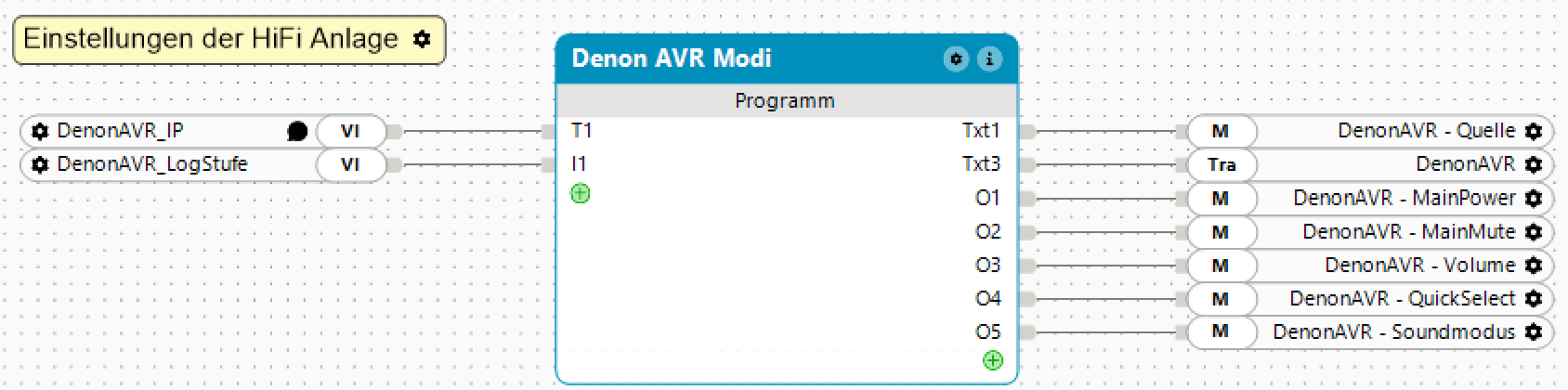

              • frankenhooker
                • 07.03.2016
                • 129
                #55
                HAL900 Bei mir hat es auch nicht mehr funktioniert, aktuell habe ich in Zeile 028 char*pZ1 nach pZ1 geändert und Zeile 019 und 020 hinzugefügt und die Änderung auch bei Zone 2 gemacht.. In Zeile 029 habe ich den * beim zweiten pZ1 entfernt. Jetzt scheint es zu laufen. Anbei mein Script für 2 Zonen, probier das mal (IP ändern).
                Habe aber von Programmieren leider wenig bis keine Ahnung.
Ansichten: 139
Größe: 50,3 KB
                • HAL900
                  HAL900 kommentierte
                  Hi, Danke für die Antwort. Hab das Script mittlerweile entfernt und mache die Abfrage über Node-Red, das läuft recht stabil.
