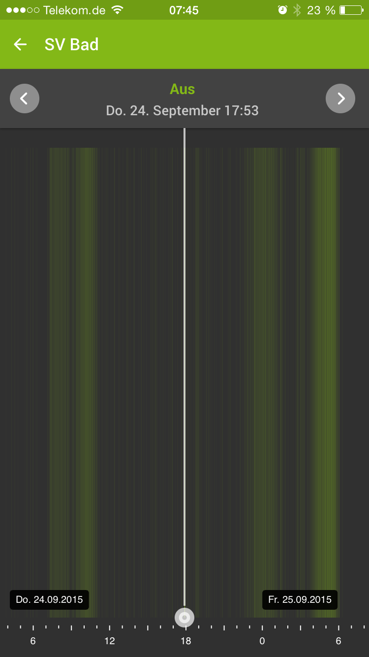

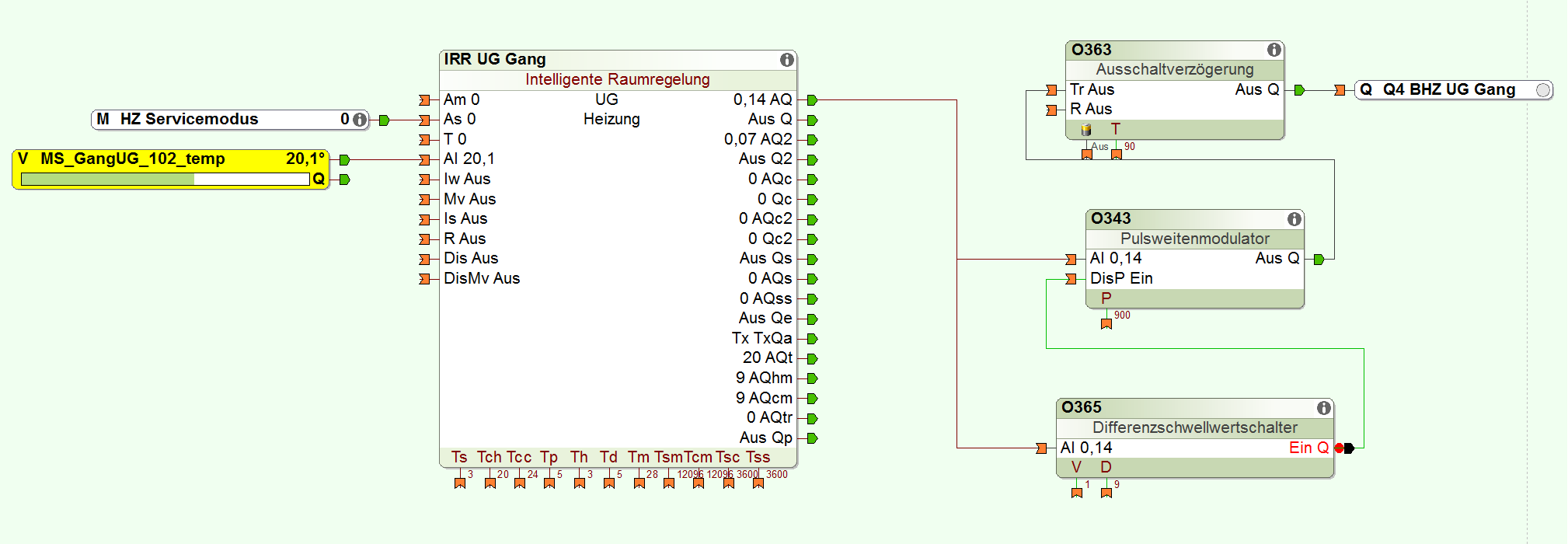

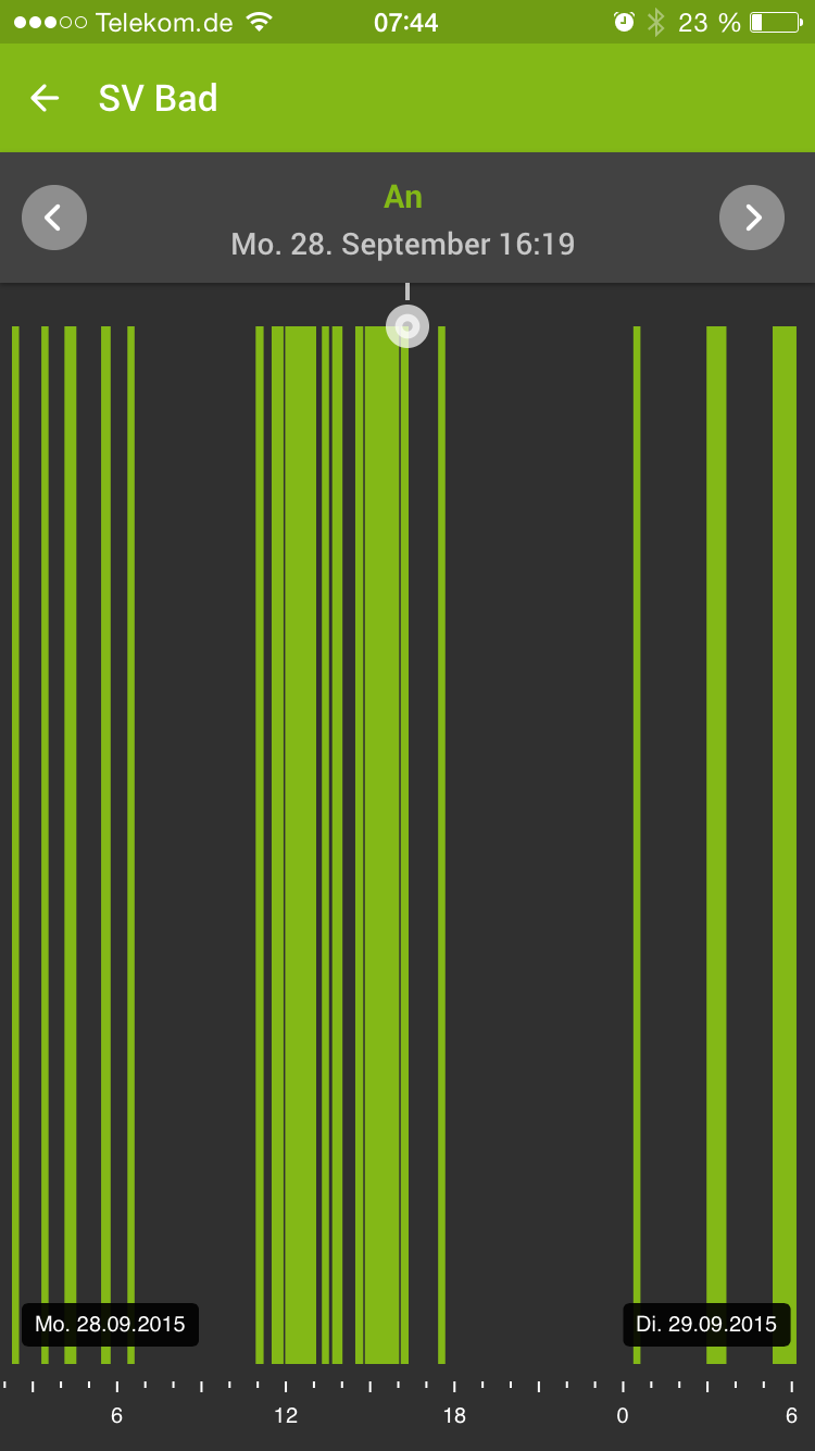

      So, ich hab jetzt bei mir einfach zwischen IRR und Stellventilausgang eine Ausschaltverzögerung eingebaut. Aktuell habe ich als Verzögerung 10 min. eingestellt, werde hier vermutlich aber noch höher gehen. Wenn der IRR also kurz einschaltet, dann bleibt das Ventil mind. 10 min. offen.
      Damit ist die komplette Regelung des IRR noch in Funktion. Die Temperatur wird damit auch noch perfekt geregelt. Das werde ich jetzt in alle meine Räume einbauen und dann Stück für Stück die Heizkurve an meiner Wärmepumpe absenken um dann die beste Effizienz in Kombination mit der Einzelraumregelung zu erhalten.
      Ich denke das ist für mich die beste Lösung.
      Hier noch zwei Bilder vom Stellventil vorher und nachher.
Ansichten: 974
Größe: 60,1 KB
ID: 5989 Klicke auf die Grafik für eine vergrößerte Ansicht
Ansichten: 1077
Größe: 52,1 KB

          Hallo Michael,
          ja, ich weiß was eine PWM Ansteuerung ist. Aber genau diese will ich vermeiden! Da meine Fußbodenheizung so träge ist habe ich quasi auch eine PWM wenn ich meine Ventile nur alle 15min. schalte (über den ganzen Tag betrachtet). Da muss ich nicht 300mal pro Tag mein Relais schalten lassen.
          Ich werde das die nächsten Wochen weiter testen, denke aber das dies für mich die ideale Lösung ist.

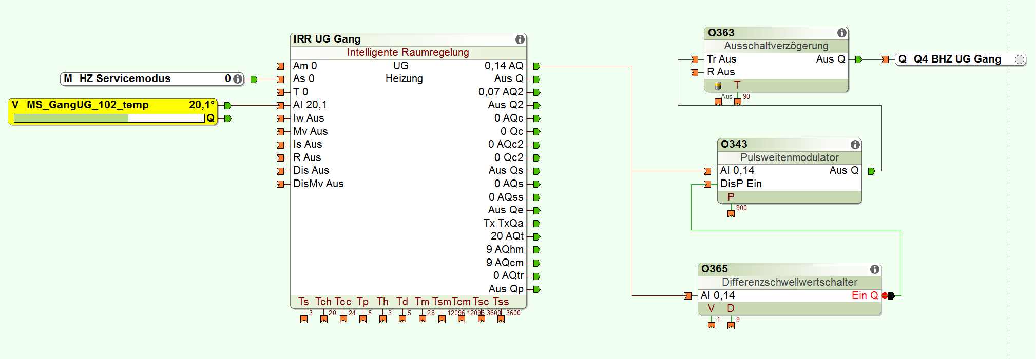

                          So gesehen ist die einfachere Lösung von Lothron mit Ausschaltverzögerung von 600s sicher gar nicht unähnlich.
                          Ich bin übrigens erstaunt wie die Raumtemperatur stabil im zehntelgrad bleibt.
