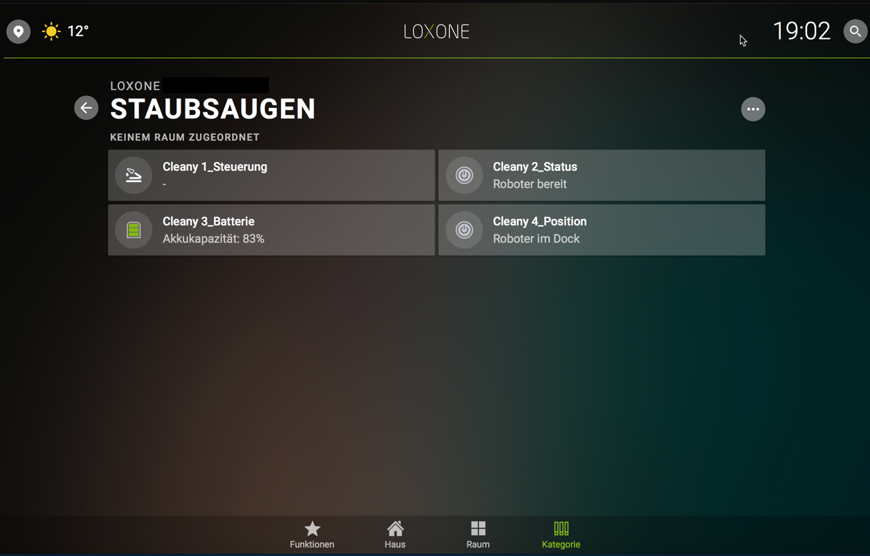

                    Also ich hab mal eben auf die Schnelle ein paar Status Bausteine und Radiobuttons bei mir eingebunden, nachdem ich das FHEM Plugin seit ein paar Tagen getestet habe:
                    Übersicht:
                    Klicke auf die Grafik für eine vergrößerte Ansicht  Name: 2017-09-15_19-02-28.png Ansichten: 1 Größe: 941,7 KB ID: 115812

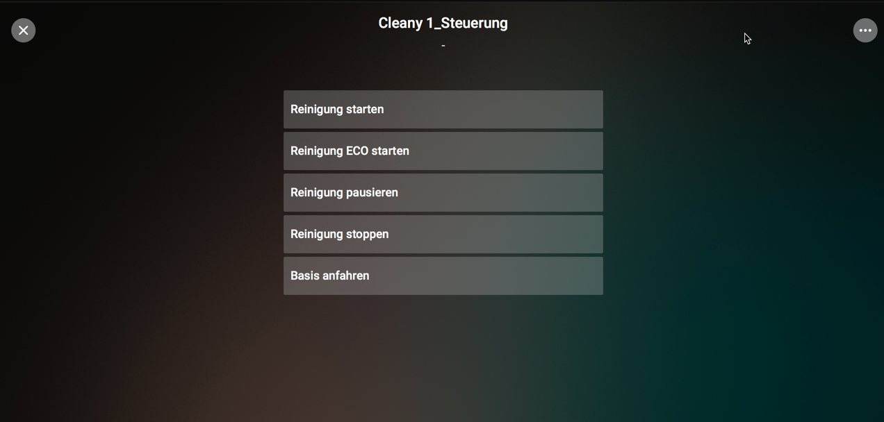

                    Radiobuttons (steuern HTTP Eingänge an FHEM):
                    Klicke auf die Grafik für eine vergrößerte Ansicht  Name: 2017-09-15_19-02-52.png Ansichten: 1 Größe: 700,2 KB ID: 115813
                    Also das klappt auch aus Loxone heraus recht zuverlässig und nahezu in Echtzeit. Mir fehlen aktuell noch etliche Stati, vor allem Fehler die ich noch im Statusbaustein abfangen muss, aber das ist wohl nur noch eine Fleißaufgabe. Aktuell schläft aber unser 10 monatiger Nachwuchs, da kann ich "Cleany" nicht fahren lassen .
                    Werde morgen nochmal etwas weiter basteln, aber denke den VR200 kann man problemlos via Loxone steuern (mit dem Umweg FHEM).
