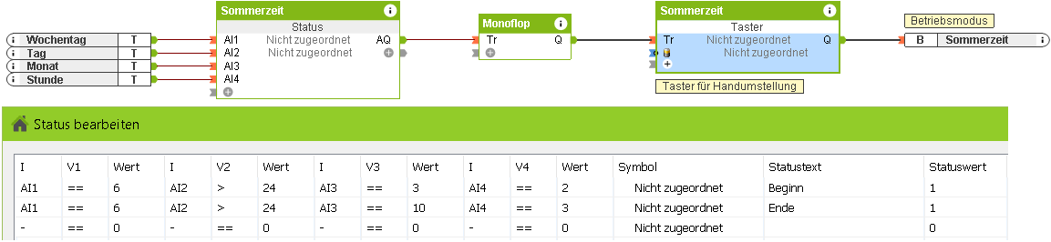

    gibt es eine Möglichkeit Sommer-/ Winterzeit auszuwerten?
    Ist ja jedes Jahr an unterschiedlichen Tagen, somit scheidet ein Statusbaustein aus.
    .:Chris:.
    • 5161
    Hier ein Beipiel wie ich es machen würde:
Ansichten: 2223
Größe: 24,6 KB
    Edit: Bereinigte Version
    Zuletzt geändert von romildo; 18.09.2016, 19:05.
    lg Romildo

      Danke, probiere ich gleich mal aus.
      Bei Sommerzeit-Ende wird die Uhr ja von 3 auf 2 Uhr zurück gestellt. Müsste somit hier nicht eine 3 statt einer 2 stehen?
      Schade, dass dies nicht gleich implementiert wird.
        Nur zur Info, ich habe das Bild in #2 diesbezüglich bereinigt.
      • 5161
      Edit: Da hast Du natürlich recht, kannst Du gerne anpassen.
      Zuletzt geändert von romildo; 18.09.2016, 17:02.
      lg Romildo

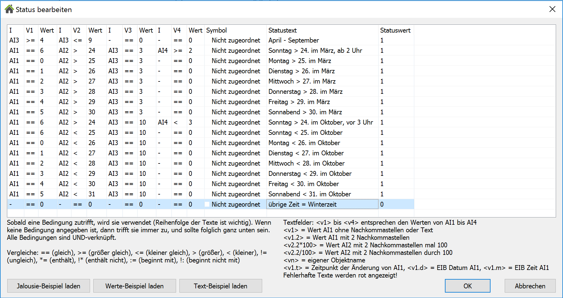

        Hab die Formel für die eigene Config übernommen, allerdings sind mir dabei zwei Punkte aufgefallen:
        1. Es wird zwar Remanenz im Taster verwendet, was natürlich Sinn macht. Allerdings wird die Sommerzeit nur am letzten Sonntag im März angetriggert. Wenn ich die Logik jetzt (während der Sommerzeit) starte, dann wird noch Winterzeit zurückgemeldet. Eine einmalige Korrektur sollte dies Problem lösen.
        2. Gibt es am letzten Sonntag im März überhaupt 2 Uhr? Die Uhr wird ja "um" 2:00 Uhr auf 3:00 Uhr gestellt. Wenn nach 01:59 sofort 03:00 kommt, dann fehlt der Trigger. Man müsste evtl. ">= 2" nehmen. Dass der Trigger länger dauert, dass dürfte egal sein. Am letzten Sonntag im Oktober wird die Uhr um 3:00 Uhr auf 2:00 Uhr gestellt. Nach 02:59 kommt wieder 02:00. Damit dürfte der Trigger für das Ende der Sommerzeit passen.
        Ich habe noch eine andere Variante erstellt, die ohne Monoflop und Taster auskommt, allerdings deutlich mehr Einträge in dem Statusbaustein benötigt. Ein "Schönheits-"fehler gibt es aber noch: die "2." Stunde am letzten Sonntag im Oktober nach der Zeitumstellung ist noch kleiner 03:00 Uhr, wird also noch als Sommerzeit gezählt. Den Fehler hat aber auch die Formel von Romildo. Damit kann ich aber leben.
        EDIT 28.12.2016: Baustein aktualisiert, da ein Fehler in der 1. Zeile vorhanden war und Statustexte zur Erläuterung ergänzt.
        Klicke auf die Grafik für eine vergrößerte Ansicht  Name: Status für Sommerzeit.png Ansichten: 1 Größe: 92,1 KB ID: 73820
        Wäre es aus Performance-Gründen sinnvoll, für die Monate 11-12 und 1-2 noch je eine Bedingung in der 2. und 3. Zeile mit Status 0 einzufügen? Dann würde in diesen 4 Monaten nur 2 Zeilen statt 16 im Baustein abgearbeitet werden. Wenn der Baustein jede Stunde ausgewertet wird, dann wird der Unterschied wahrscheinlich nicht messbar sein.
        Gruß Jan
        Zuletzt geändert von Jan W.; 27.12.2016, 23:11.

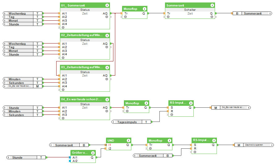

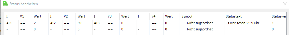

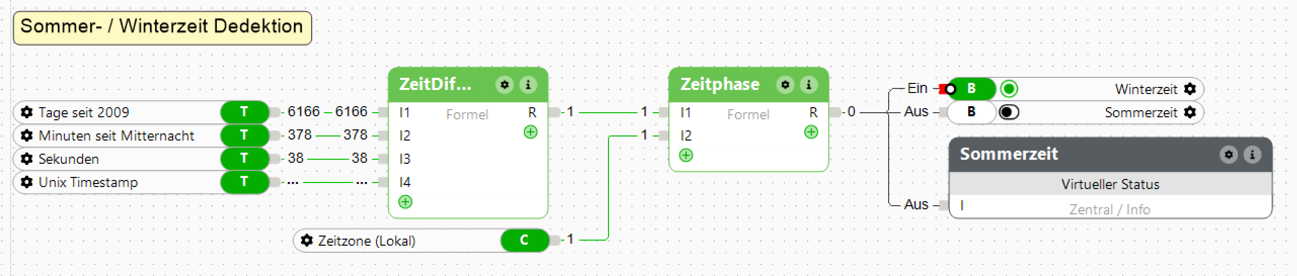

            Servus zusammen,
            ich habe die Sommer-/Winterzeitumstellung so gelöst. So stimmts auf die Sekunde.
            Ich verwende die Winterzeit für das Sperren der Dachrollos, d. h. die Dachrollos schließen und öffnen in der Winterzeit nicht automatisch. Könnte ja Schnee drauf liegen, dann drückt der Schnee evtl. das Rollo kaputt. Wenn ma sich in der Sommerzeit befindet, muss man die Sommerzeit einmalig über den Schalter setzen.
            Nur Schade, das in der Testumgebung die Loxconfig die Sommer-/Winterzeitumstellung nicht berücksichtigt.
            Ein Oder oder ein Statusbaustein mit mehr Eingängen wäre immer noch sehr schön, liebes Loxone Team :-)
            Merker Dachrollo hängt am SP der Automatikjalousie. Damit die Jalousie dann bei der Umstellung auf Winterzeit nicht um 2 Uhr hoch fahren, werte ich es erst ab 10 Uhr aus.
            Michael
            Klicke auf die Grafik für eine vergrößerte Ansicht  Name: 1.png Ansichten: 0 Größe: 52,6 KB ID: 224865

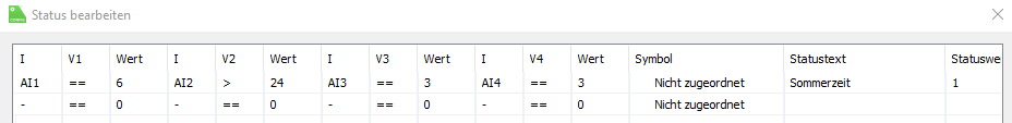

            Status 01_Sommerzeit:
            Klicke auf die Grafik für eine vergrößerte Ansicht  Name: 2.png Ansichten: 0 Größe: 6,7 KB ID: 224860

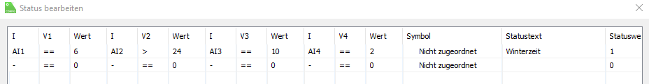

            Status 02_Zeitumstellung auf Winterzeit:
            Klicke auf die Grafik für eine vergrößerte Ansicht  Name: 3.png Ansichten: 0 Größe: 6,9 KB ID: 224861

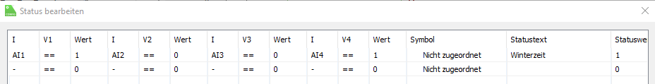

            03_Zeitumstellung auf Winterzeit:
            Klicke auf die Grafik für eine vergrößerte Ansicht  Name: 4.png Ansichten: 0 Größe: 7,0 KB ID: 224862
            04_Es war heute schon 2:59 Uhr:
            Klicke auf die Grafik für eine vergrößerte Ansicht  Name: 5.png Ansichten: 0 Größe: 7,2 KB ID: 224863
            Zuletzt geändert von blacksun; 08.12.2019, 14:59.
