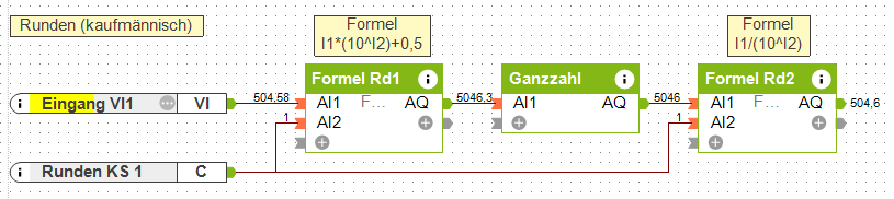

    Mir ist aufgefallen, dass es keinen Baustein "Runden" gibt, weder unter den mathematischen Bausteinen, noch innerhalb des Formel-Bausteins. Normalerweise überlässt man das Runden nicht dem Zufall, da sich dadurch unkalkulierbare "Querschläger" ergeben können oder ggf. auch die Visualisierung nicht schön aussieht.
    Ich habe z. B. zur kaufmännischen Rundung (vor bzw. nach dem Komma) folgenden workaround verwendet (ab-/aufrunden sieht ähnlich aus):
Ansichten: 791
Größe: 12,8 KB

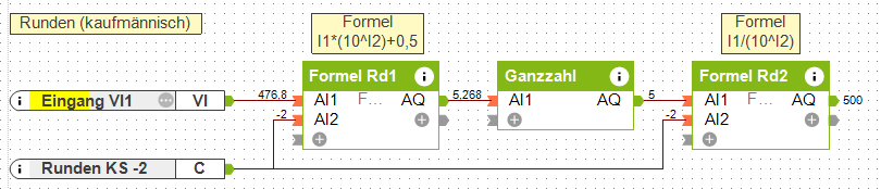

    Eine guter "Runden"-Baustein sollte m. E. folgendes abdecken:
    • kaufmänisch runden
    • abrunden
    • aufrunden
    jeweils vor oder nach dem Komma. Beispiel für eine Rundung vor dem Komma (AI2 = -2 bewirkt kaufmännische Rundung auf volle 100):
Ansichten: 731
Größe: 12,7 KB

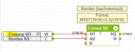

        Hallo Gerd,
        versuch es mal mit einem Formelbaustein und der Formel int(I1*(10^I2)+0,5)/(10^I2)
        Gruß Sven
        • Gerd Clever
          • 24.07.2016
          • 642
          svethi Funktioniert! Damit reduziert sich das Runden auf (nur) einen Formel-Baustein.

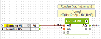

                Hier nochmal zusammengefasst, falls jemand mal Rundungsbedarf hat:
                Beispiel 1 (kaufmännische Rundung auf 1 Nachkommastelle, AI2=1):
Ansichten: 722
Größe: 7,3 KB

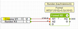

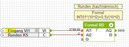

                Beispiel 2 (kaufmännische Rundung auf 2 Vorkommastellen, AI2=-2):
Ansichten: 669
Größe: 7,3 KB
