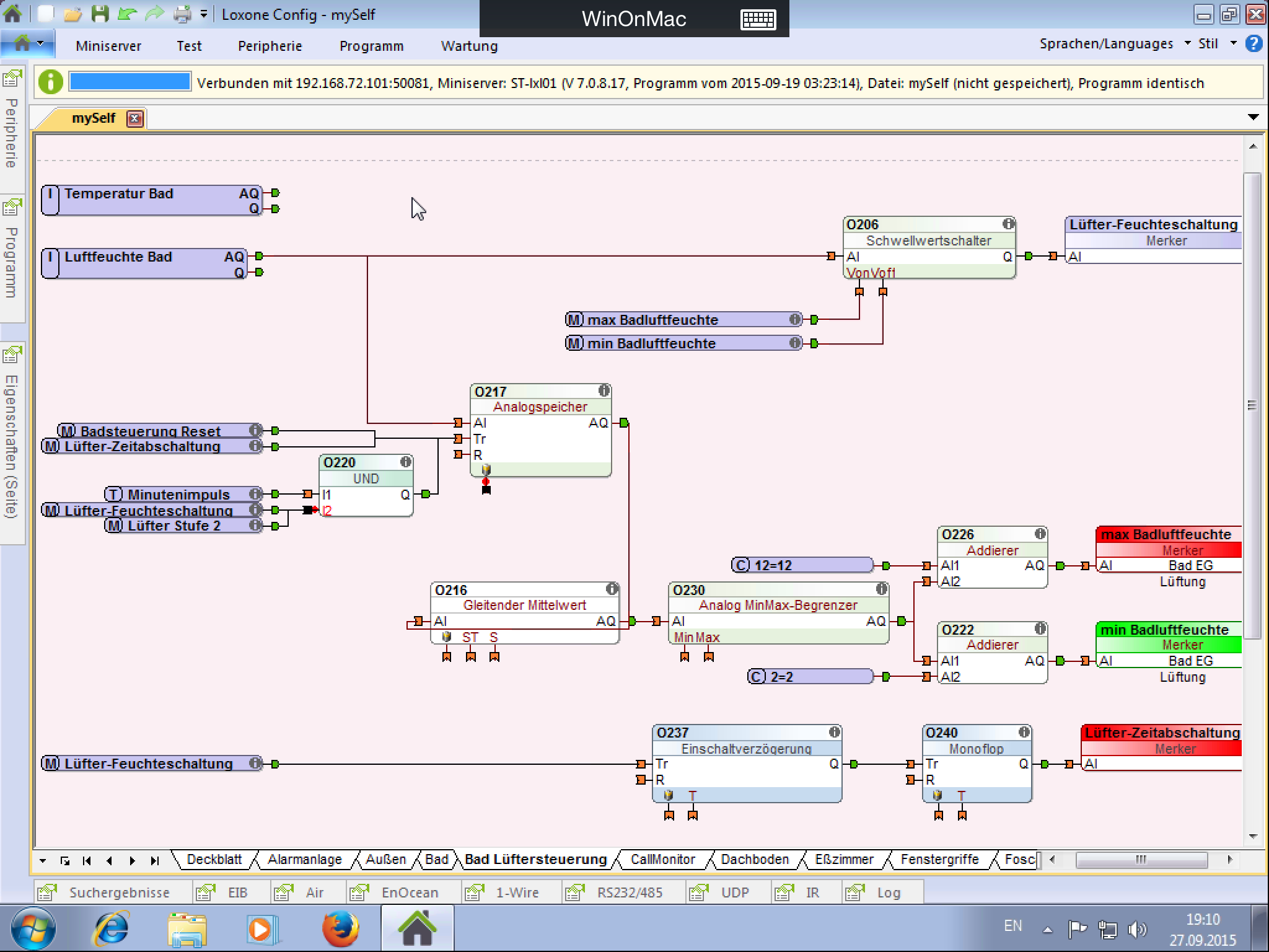

            Hi, da werdet Ihr Probleme bekommen.
            Ich habe das so gelöst:
            Luftfeuchtigkeit geht einmal auf einen Analogspeicher und einmal auf einen Schwellwertschalter. Der Analogspeicher bekommt minütlich einen Impuls auf TR um den Wert zu übernehmen. Das Ganze natürlich nur wenn nicht schon der Lüfter läuft. Der Ausgang vom Analogspeicher geht auf einen gleitenden Mittelwert, damit das nicht ständig hoch und runter springt und von da auf einen MinMax um dem Ganzen Grenzen zu setzen. Das Ergebnis wird mit 12 addiert um den Maxwert und mit 2 addiert um den Minwert für den Schwellwertschalter zu erhalten.
            Damit wird der Lüfter aktiviert wenn innerhalb einer Minute die Luftfeuchtigkeit 12 % über dem letzten Wert im Analogspeicher liegt und wird wieder deaktiviert, wenn der Wert 2% über dem alten liegt. Zu diesem Zeitpunkt startet auch wieder die Schaltung.
            Ganz am Ende habe ich noch einen "Notaus" eingefügt. Falls mal was mit der Berechnung o.ä. nicht funktioniert, wird nach 4 Stunden automatisch der Lüfter abgeschalten.
            Gruß Sven

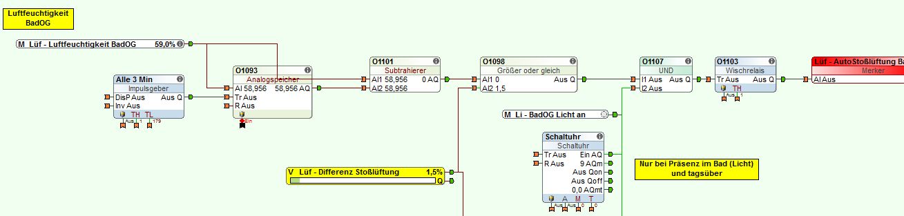

              Ich verwende ebenfalls einen Analogspeicher. Wenn die Luftfeuchtigkeit in einem bestimmten Zeitintervall (bei mir 3 Minuten) um einen vorgegebenen %-Wert ansteigt, wird die Lüftung aktiviert. Der prozentuale Anstieg ist per Visu (Virtueller Eingang, analog) einstellbar, bzw. justierbar.
              Zusätzlich habe ich noch eine Verriegelung drin, dass die Regelung nur aktiv ist, wenn normalerweise Leute im Bad sind bzw. duschen. Damit verhinder eich Fehlauslösungen zu 99%. Läuft seit gut 1,5 Jahren so sehr zufriedenstellend.
              Die Zeit und den prozentualen Anstieg habe ich experimentell beim Testduschen ermittelt :-)

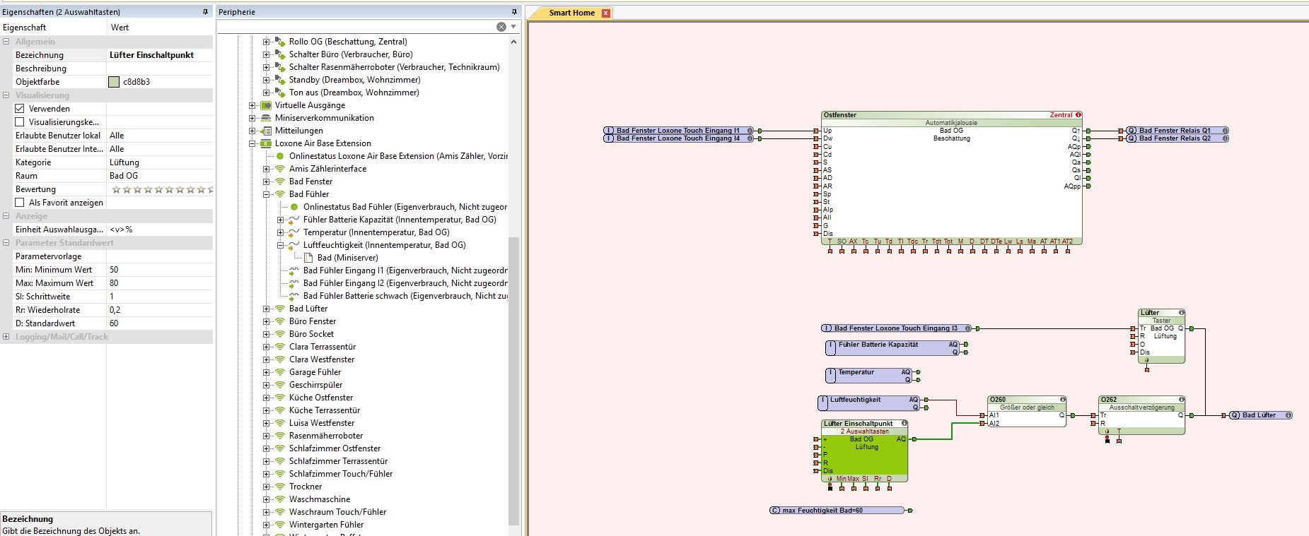

Ansichten: 2438
Größe: 189,0 KB
