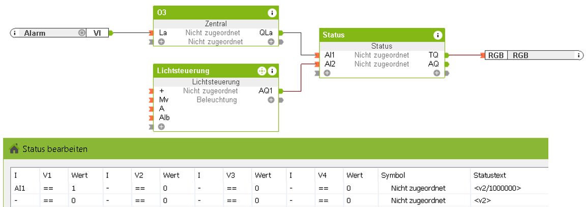

    hallo wie kann ich mein RGB Strip in Rot blinken lasen wenn der Alarmbaustein Einbruch meldet?

    hi,
    analogwahlschalter und impulsgeber - das ganze aktiviert ueber den alarmzustand...
    das koennte ich mir vorstellen dass das klappt

      der obere aktiviert es und der untere resettet es

        Eine weitere Variante wäre über einen Statusbaustein zwischen der Lichtsteuerung und dem RGB-Ausgang.
        Lichtsteuerung RGB AQ1 - AI2 Status TQ - RGB Ausgang
        Alarmauslösung über Zentralbaustein an Lichtsteuerung und zusätzlichem Eingang AI1 an Status.
        Klicke auf die Grafik für eine vergrößerte Ansicht  Name: BeiAlarmRot.png Ansichten: 1 Größe: 75,7 KB ID: 60195
