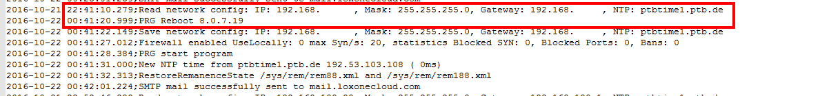

                        Hatte heute auch schon 50!! Neustarts. Hab mir mal die DEF.LOG angesehen und mir ist aufgefallen, dass jeder Neustart nach dem Versuch erfolgt ist, die Zeit aus dem Internet zu holen. Hierbei stand jedesmal eine falsche Uhrzeit im Log (siehe unten) - statt z.B. 00:41 Uhr stand beim Versuch die Zeit zu holen 22:41 Uhr. Die falsche Uhrzeit steht bei jedem Versuch, die Zeit zu holen als Stunde davor - immer 2 Stunden zurück!

                        Ergänzend zur Frage von Romildo im letzten Post: ich kann auch nicht mit gewissheit sagen, ob der MS wirklich einen Reboot hingelegt hat - stand nicht vorm Schrank, aber in der def.log stehts zumindest so drin und die Mail vom MS habe ich auch bekommen. Bei mir ist die 8.0.7.19 seit 19.07. auf dem MS.

                          Das Uhrzeit-Thema hatten wir schon ein paar mal ...
                          Der MS rebootet und hat nur eine Uhrzeit (nämlich UTC), aber keine Info in welcher Zeitzone sich der Miniserver befindet. Derzeit haben wir einen Unterschied zur UTC von 2 Stunden.
                          Sprich beim reboot ist es für den MS 22 uhr (UTC). Dann holt er sich die Zeit vom NTP Server und korrigiert die MS Zeit (Zeitzone + in dem Fall Sommerzeit) und von einer Sekunde auf die Nächste ist es 0 Uhr - also 2 Stunden später.
                          Ist kein Fehler, das ist normal. Das kann jeder beobachten, der seinen MS rebootet und dann in die def.log schaut.
