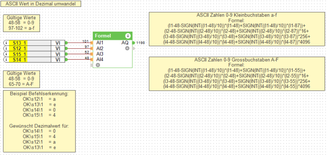

            Tico : Die Formel funtioniert leider nur für GROßBUCHSTABEN. Weisst Du ob an diese erweitern kann für die Kleinbuchstaben?
            In meinem Fall habe ich die Antwort immer in hexadezimal aber Kleinbuchstaben z.B. 04ae
            This works only with CAPITAL Letters, So in my case i have the letters always in small letters as hex value. Is there a way to implent also the small letters?
              • 6320
              In dem Beispiel von Tico wird das doch genau erklärt. Es geht um den ASCII Code des Buchstaben. Es ist sogar die ASCII Tabelle enthalten. Bei HEX Werten können nur a-f enthalten sein. Was kannst Du denn da nicht finden?
              • sonorobby
                sonorobby kommentierte
                @svethi: Genau das was Tico in seiner Antwort jetzt beantwortet hat GROSS und KLEIN Buchstaben
                Genau und das auch noch sehr, sehr ausführlich;-)

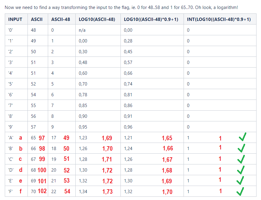

              Die Formel macht für jedes Zeichen folgendes, um einen Wert von 0-15 zu erhalten.
              0 = ASCII 48 - 48 = 0
              1 = ASCII 49 - 48 = 1
              2 = ASCII 50 - 48 = 2
              3 = ASCII 51 - 48 = 3
              4 = ASCII 52 - 48 = 4
              5 = ASCII 53 - 48 = 5
              6 = ASCII 54 - 48 = 6
              7 = ASCII 55 - 48 = 7
              8 = ASCII 56 - 48 = 8
              9 = ASCII 57 - 48 = 9
              A = ASCII 65 - 55 = 10
              B = ASCII 66 - 55 = 11
              C = ASCII 67 - 55 = 12
              D = ASCII 68 - 55 = 13
              E = ASCII 69 - 55 = 14
              F = ASCII 70 - 55 = 15

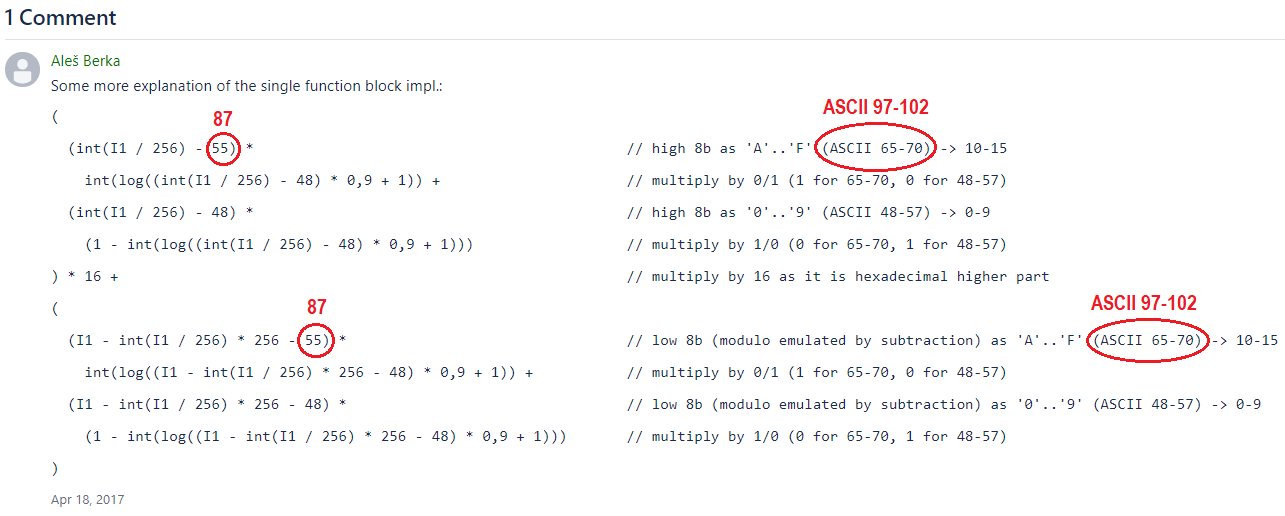

              Es verwendet eine logarithmische Funktion, um zu bestimmen, ob 48 oder 55 subtrahiert werden.
              Wir müssen überprüfen, ob die logarithmische Funktion für Kleinbuchstaben a-f funktioniert.
Name: Table results.png
Ansichten: 382
Größe: 41,8 KB
              Die logarithmische Funktion ist also noch in Ordnung und muss nicht geändert werden.
              Großbuchstaben A, B, C, D, E, F = ASCII-Werte 65, 66, 67, 68, 69, 70.
              Kleinbuchstaben a, b, c, d, e, f = ASCII-Werte 97, 98, 99, 100, 101, 102.
              a = ASCII 97 - 87 = 10
              b = ASCII 98 - 87 = 11
              c = ASCII 99 - 87 = 12
              d = ASCII 100 - 87 = 13
              e = ASCII 101 - 87 = 14
              f = ASCII 102 - 87 = 15
              Wo also 55 in der Formel erscheint, tauschen wir stattdessen gegen 87.

              Also, zum Schluss
              Formel mit Großbuchstaben hexadezimal -
              ((int(I1 / 256) - 55) * int(log((int(I1 / 256) - 48) * 0,9 + 1)) + (int(I1 / 256) - 48) * (1 - int(log((int(I1 / 256) - 48) * 0,9 + 1)))) * 16 + ((I1 - int(I1 / 256) * 256 - 55) * int(log((I1 - int(I1 / 256) * 256 - 48) * 0,9 + 1 )) + (I1 - int(I1 / 256) * 256 - 48) * (1 - int(log((I1 - int(I1 / 256) * 256 - 48) * 0,9 + 1))))
              Formel mit Kleinbuchstaben hexadezimal -
              ((int(I1 / 256) - 87) * int(log((int(I1 / 256) - 48) * 0,9 + 1)) + (int(I1 / 256) - 48) * (1 - int(log((int(I1 / 256) - 48) * 0,9 + 1)))) * 16 + ((I1 - int(I1 / 256) * 256 - 87) * int(log((I1 - int(I1 / 256) * 256 - 48) * 0,9 + 1 )) + (I1 - int(I1 / 256) * 256 - 48) * (1 - int(log((I1 - int(I1 / 256) * 256 - 48) * 0,9 + 1))))
              Ich werde dies in das Wiki aufnehmen.

              • sonorobby
                WUNDERBAR Thank you very much! Das FUNKTIONIERT einwandfrei.
                Eine Frage noch: Kann die Formel auch auf 4 Stellen erweitert werden?
                Beispiel:
                Mein String sieht so aus:
                OK021515002450ae04a6ffdb00b0040000000000000cfe0000 f803
                Ich benötige Byte6 und Byte7 (nach OK)
                ae04 (HEX) --> 44548 (Dez)
                Ich benötige aber den Hexwert UMGEKEHRT sprich Byte7 und Byte6
                04ae (HEX) --> 1198 (Dez)
                Probiert habe ich eineige Kombinationen ohne Erfolg:
                Befehlskennung: OK\s12\2\1\2\1 = 445
                Befehlskennung: OK\s12\2\1\4\3 = 50541694
                Mit einem Status Baustein kann ich das Problem lösen, wäre schicker wenn es eine Formel geben würde
                Achso: Oder wenn die Formel auf EIN Zeichen geändert werden kann dann wäre es ebenfalls einfacher, sprich a(HEX)=97(ASCII)=10(DEZ)

              Hier noch eine andere ähnliche Lösungsvariante.
              Formel:
              (I1-48-SIGN(INT((I1-48)/10))*(I1-48)+SIGN(INT((I1-48)/10))*(I1-87))+(I2-48-SIGN(INT((I2-48)/10))*(I2-48)+SIGN(INT((I2-48)/10))*(I2-87))*16+(I3-48-SIGN(INT((I3-48)/10))*(I3-48)+SIGN(INT((I3-48)/10))*(I3-87))*256+(I4-48-SIGN(INT((I4-48)/10))*(I4-48)+SIGN(INT((I4-48)/10))*(I4-87))*4096
