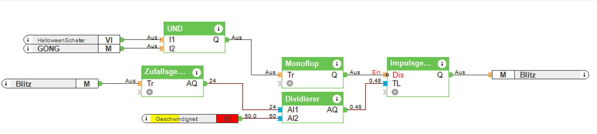

    Hier mal was zum spielen.

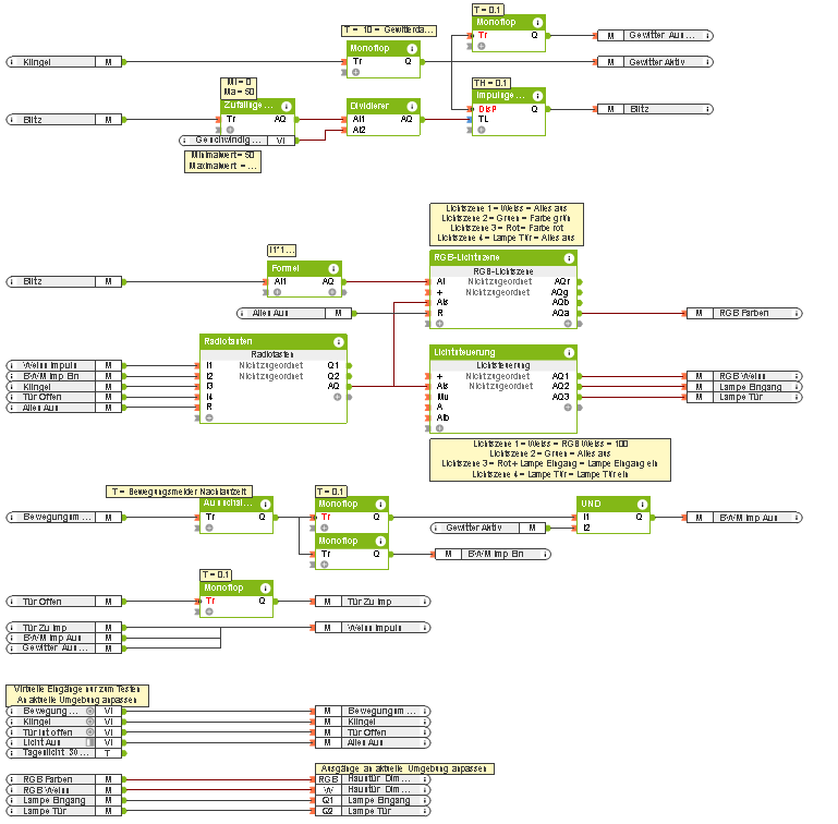

      Sehr cool. Vielen Dank.
      Habe es gestern Abend gleich mal getestet. Nach ein paar Änderungen, nachdem Blitz hat er auf weiß geschaltet statt auf grün, funzt es auch soweit.
      Nur eine Kleinigkeit passt noch nicht, die ich mir nicht erklären kann.
      Aktiviert man das erste Mal den Blitz, geht der Stripe danach aus. nach einem 2. aktivieren wird der Stripe danach grün, so wie es sein soll.
      Hast du da noch ein Tipp?
      Danke und Gruß
      • Drunkard
        • 277
        Was ich vergessen habe....
        Beim 1. aktivieren kann man beim Blitzen kurz vor Ende ein einmaliges grünes Blitzen erkennen.
        Und die Szene wechselt auch schon auf grün, obwohl das Blitzen noch nicht zu Ende ist.

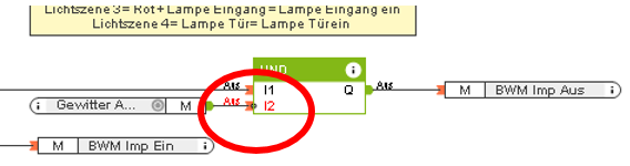

          Ein Fehler ist vermutlich auch sonst noch drin, da ich denke dass der Eingang im angehängten Bild negiert sein sollte.

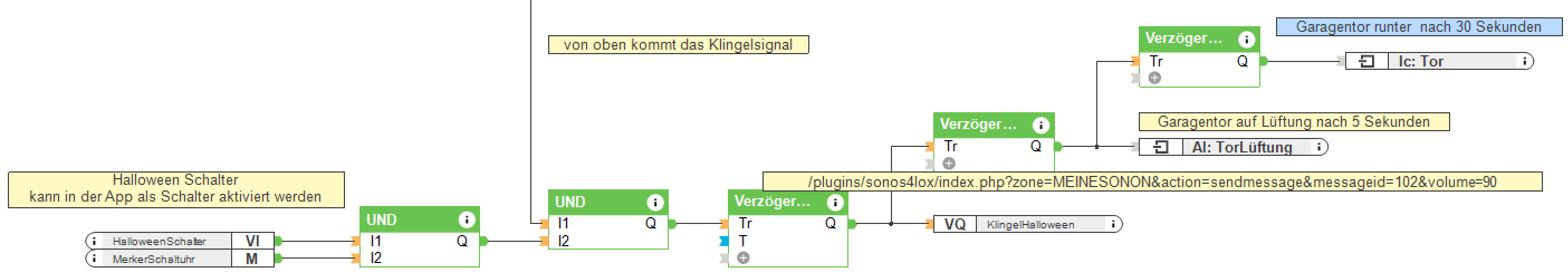

Name: 2020-10-14 20_15_38-Loxone Config - zu Hause.png
Ansichten: 1083
Größe: 31,7 KB
Name: 2020-10-14 20_21_22-Loxone Config - zu Hause.png
Ansichten: 1069
Größe: 45,3 KB
                  Ich freue mich schon jetzt auf die "Klingelkinder"!
