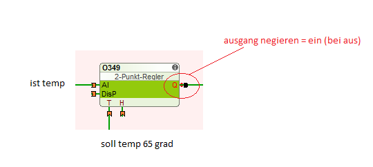

    Hallo Leute Ich glaube ich denke wieder mal zu kompliziert.
    Und zwar würde ich gerne meiner Config sagen wenn die Solltemp größer meiner aktuellen Temp ist dann soll sich eine Pumpe ausschalten wenn sie wieder kleiner ist wieder einschalten.
    mit welchen Baustein oder wie kann ich das machen mit 2 if Anweisungen?

    versuch´s mal mit dem "Schwellwertschalter"
    • Lenardo
      • 625
      oder 2-Punkt Regler
      • Elektrofuzzi
        • 531
        Nabend,
        unter Regeln und Steuern den 2-Punkt Regler benutzen.

            Danke für die Hinweise. Aber ich denke das kann ich mit der 2-Punkt-Regler nicht machen
            Habe zB eine Kesseltemp von 65 Grad dann sollen sich die Pumpen ausschalten ist die Kesseltemp wieder über 72 Grad sollen sich wieder die Pumpen dazu schalten oder sehe ich das falsch?

              Warum sollte das nicht gehen?!
              Ist doch genau die Funktion...
              T = 68,5
              H = 3,5
              Ausgang negieren

                  Okay danke das werde ich mal versuchen. Das heißt ich habe bei AI meine Aktuelle Kesseltemp bei T mache ich dann 65 und bei H dann 5 das er bei 70Grad zB wieder einschaltet verstehe ich das so richtig?

                    H = Hysterese kannst du auf 0 lassen dann gehts bei 65 ein und bei 64,9 aus,

                    Das kannste nicht machen, dann fängt die Pumpen an zu Takten und ist schneller Defekt als einem lieb ist.
                    Zudem war die Anforderung
                    Aus bei 65
                    Ein bei 72
                  • Lenardo
                    Lenardo kommentierte
                    sorry hab ich falsch gelesen, dachte die pumpe soll sich nur bei mehr als 65 Grad einschalten, und darunter wieder abschalten

                    Nicht ganz,
                    An den Eingang kommt deine Isttemp-> korrekt
                    an dem Parameter T68,5 und H3,5
                    68,5 - 3,5 = 65 --> Pumpe schaltet aus
                    68,5 + 3,5 = 72 --> Pumpe schaltet ein
                    Ausgang muss dafür negiert sein, wie Lenardo schon geschrieben hat.
                    Mit dem Schwellwertschalter geht das ganze auch, ist letztlich die gleiche Funktion

                      Hallo StoRmtec,
                      nimm den Schwellwertschalter. Damit kannst Du eindeutige Schaltpunkte eingeben und prüfen. Auch braucht Du den Ausgang nicht zu negieren.
                      Einen Zweipunktregler kann man zwar auch verwenden. Dir muss aber klar sein, dass der Sollwert immer der Mittenwert ist. Der Ausgang Q wird erst aktiv, wenn der aktuelle Istwert kleiner ist als der Sollwert - Hysterese. Erst wenn der aktuelle Istwert größer ist als Sollwert + Hysterese, wird Ausgang Q wieder deaktiviert.
