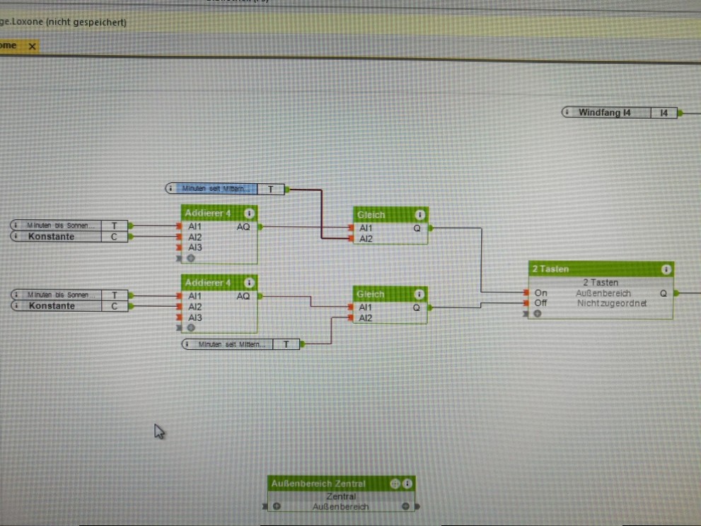

    auch mal ne kurze Frage von mir.
    Bei der Beschattung nutze ich derzeit den Zeitimpuls "Abenddämmerung" - leider ist das für mich um ca 30 min zu spät. was muss ich tun damit ich die Zeit ändere bzw. was muss uch kombinieren und ihm sagen 30min vor Abenddämmerung. thx
      Beispielsweise mit folgenden Objekten: Formel, Gleich, Minuten seit Mitternacht, Minuten bis Abenddämmerung.
      Verbindungen:
      Minuten seit Mitternacht - AI1 Formelbaustein
      Minuten bis Abenddämmerung - AI2 Formelbaustein
      AQ Formelbaustein - AI1 Gleichbaustein
      AI2 Gleichbaustein - bleibt leer
      AQ Gleichbaustein = gewünschter Impuls
      Formel: I2-I1-30
      Die Zeitdifferenz könnte auch an den Formelbaustein AI3 angelegt werden, dann wäre die Formel: I2-I1-I3

      Oder einfach Sonnenuntergang benutzen. Ist etwas früher.
    Ich hab es auch wie romildo gelöst. Siehe Foto

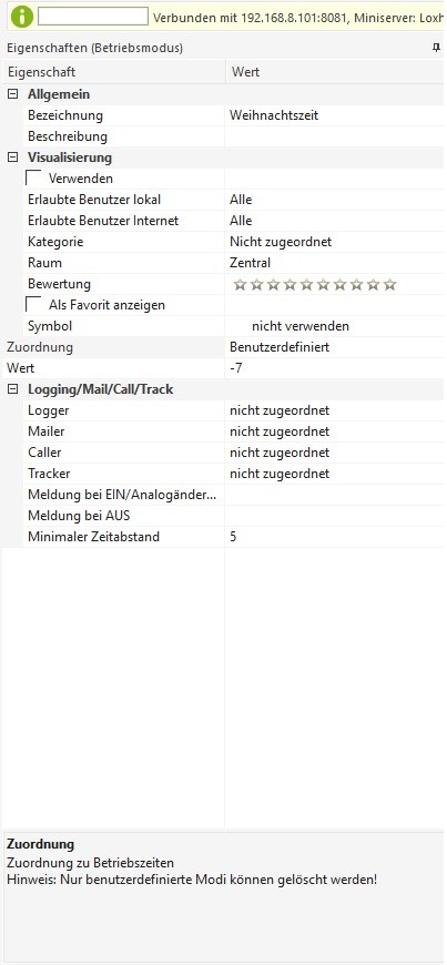

              Ich wollte meine Weihnachtsbeleuchtung programmieren, komme aber nicht dahinter. Die Schaltuhr in der Config soll von 17 bis 23 Uhr aktiv werden, aber nur zur Weihnachtszeit.
              In der Doku von Loxone steht dazu folgendes: "In diesem Beispiel wurde ein neuer Kalendereintrag mit der Bezeichnung „Winterzeit“ erstellt und mit dem benutzerdefinierten Betriebsmodus „Winterzeit“ verknüpft (unter Type auswählbar)."
              1. heißen Kalendereinträge mittlerweile wohl "Betriebszeiten"
              2. WO soll hier ein Type auswählbar sein?
              Wieso kann ich nicht einfach die Betriebszeit in die Config ziehen?
              Ich soll wohl die Betriebszeit mit einem Betriebsmodus verknüpfen, der dann in der Schaltuhr auswählbar ist. Diese Verknüpfung bekomme ich aber nicht hin.
              • emery777
                emery777 kommentierte
                Ah jetzt, ja.
                Danke jetzt hats geklappt. Mich hat total verwirrt, dass in der Doku steht "unter Type auswählbar"...
                Bitte gerne. Die Dokumentationen sind leider nicht alle auf dem neuesten Stand.
