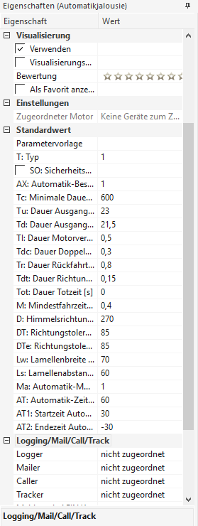

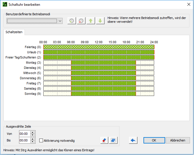

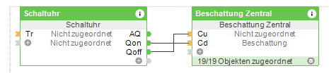

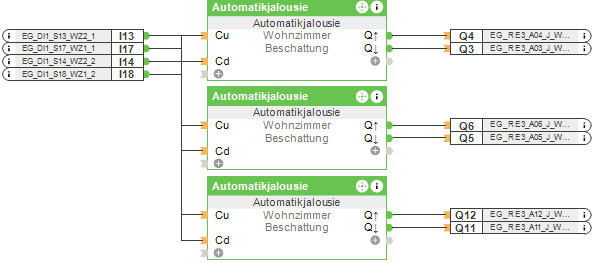

          Alle meine Jalousien hängen an einem Zentralbaustein mit Zeitschaltuhr vorne weg.
          Als blutiger Anfänger sollen die Jalousien morgens um 6 Uhr hochfahren und um 20 Uhr runterfahren.
          Das funktioniert soweit auch.
          Aber um 20:09 Uhr schaltet das Relais noch einmal und die Jalousien fahren weiter, als sie sollen. Das ist vor allem bei unseren Jalousien der bodentiefen Fenster ungünstig, da wir noch keine Terrasse haben und die Lamellen dann im Dreck liegen.
          Kennt jemand das Phänomen?
          Falls nicht, wie kann ich am effektivsten herausfinden, wer oder was die Relais schaltet?
          Vielen Dank!
          Sebb
          Zuletzt geändert von Loxomatiker; 04.11.2018, 18:03.
            Aus meiner Sicht ist das ein Bug und tritt nur in Zusammenhang mit einer Schaltuhr und dem Beschattung Zentral auf.
            Meine Vermutung:
            Impuls von Schaltuhr startet die Jalousie und gleichzeitig die Zeit Tc.
            Nach Ablauf der Zeit Komplettfahrt stoppt die Jalousie und nach Ablauf der Zeit Tc startet die Jalousie erneut.
            Wird die Schaltuhr direkt mit der Jalousie verbunden macht er das nicht.
            Du könntest ein Supportticket bei Loxone anlegen.
          • Loxomatiker
            Loxomatiker kommentierte
            Hier die Antwort von Loxone:
            "als erstes möchte ich mich für Ihr Feedback bedanken, ich kann Ihnen aber schon mitteilen das der Fehler uns bekannt ist und schon bearbeitet wurde. Dieser wird im nächsten Update der Software behoben sein, darum einfach bitte das Update beim release durchführen. Damit Sie dieser Fehler nun nicht stört muss einfach der Tc niedriger sein als Td und Tu. Sprich wenn diese auf 75 gestellt sind dann kann der Tc beispielsweise auf 70 gestellt werden. Mit Doppelklick kann wie gewohnt eine Ganzfahrt ausgelöst werden."
            Du hattest also Recht mit dem Bug
