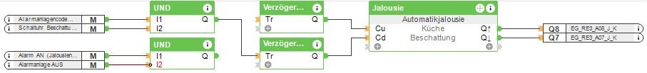

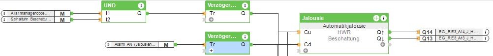

                an unserer Eingangstür ist ein Taster zum Aktivieren der Alarmanlage. Ursprünglich sind beim Aktivieren der Alarmanlage die Jalousien heruntergefahren. Beim Deaktivieren der Alarmanlage sind diese wieder hochgefahren. Das funktionierte auch einwandfrei. Nur für die Situation, dass man nach dem Aktivieren schnell noch mal rein muss, um etwas Vergessenes zu holen (wir haben zwei Kleine Kinder, wo das ziemlich häufig der Fall ist ), war das erstens nervig und zweitens für die Jalousiemotoren nicht dienlich, wenn diese oft arbeiten mussten. Also war meine Überlegung den Taster mit einer zweiten Funktion auszustatten, was leier nicht funktioniert und ich meinen Fehler nicht finde.
                Ein mal klicken aktiviert die Alarmanlage.
                Kurz danach erneut klicken fährt die Jalousien herunter, wenn die Alarmanlage aktiviert ist.
                Im Livemodus sieht alles gut aus, nur fahren die Jalousien auf Teufel komm raus nicht runter. Egal ob ich den Merker für die Kombination aus Alarm aktiv und Taster zum zweiten Mal geklickt direkt an Cd hänge oder einen Verzögerer dazwischen hänge.
                Seht Ihr irgendwo den entscheiden Haken oder Denkfehler, den ich seit Monaten nicht finde?
Ansichten: 455
Größe: 7,6 KB
Ansichten: 381
Größe: 23,8 KB
Ansichten: 367
Größe: 17,4 KB
                  Starte die LiveView, dann solltest Du sehen ob die Impulse wie erwartet kommen.
                  Könnte aber auch über den/die verbundenen Zentralbausteine verhindert werden.

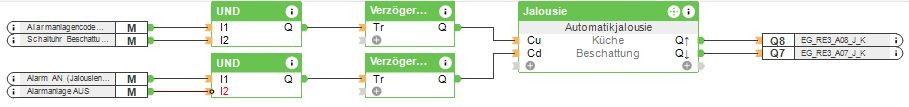

                Hi Romildo, danke für Deine schnelle Antwort! Nach etlichem Hin und Her bin ich endlich etwas weiter. In der Live-View kommt der Impuls nämlich am Jalousiebaustein an. Um Deinen Hinweis mit Zentralbaustein zu prüfen habe ich jetzt einfach mal was "Verrücktes" ausprobiert und den Merker "Alarmanlagencode korrekt eingegeben", der eigentlich die Jalousien hochfährt, an den Verzögerten Impuls gehängt, der die Abfahrt auslöst. Und siehe da: die Jalousien fahren herunter.
                Abfahrt funktioniert nicht
Ansichten: 401
Größe: 25,4 KB
Ansichten: 373
Größe: 25,5 KB
                Irgendwann bin ich dann doch mal auf die so naheliegende Idee gekommen, mir den Zentralbaustein für die Jalousien anzusehen und habe festgestellt, dass mein Merker, dass die Alarmanlage aktiv ist, an dem Dis-Eingang des Zentralbausteins hängt.
                Du hattest als wieder mal Recht. Danke! Der Zentralbaustein blockiert scheinbar Cd, wenn der Dis-Eingang aktiv ist.
                Hast Du womöglich eine Idee, wie ich meinen Wunsch realisieren kann mit einem zweiten Ereignis nach dem Aktivieren der Alarmanlage die Jalousien herunter zu fahren?
                • Leo Kirch
                  • 831
                  #404
                  Nimm doch die erste, funktionierende Lösung und fahre die Jalousien erst verzögert runter (z.B. nach 3 Minuten).Dann fahren die Jalousien erst, wenn Du wirklich weg bist.
                  • Loxomatiker
                    Loxomatiker kommentierte
                    Danke Leo für Deine Hilfe! Das wäre natürlich funktional, aber nicht ganz das, was ich mir er erhofft habe. Denn mein Ziel ist es jedes Mal beim Aktivieren der Alarmanlage zu entscheiden, ob ich die Jalousien herunterfahren möchte oder nicht.
                    Mir kam vorhin noch die Idee, dass ich das mit einem UND-Baustein zwischen Zeitschaltuhr und Zentralbaustein lösen kann. Dann wird der Impuls der Zeitschaltuhr nur dann an den Zentralbaustein gegeben, wenn die Alarmanlage aus ist.
                    Vielen Dank für Euren Support!
