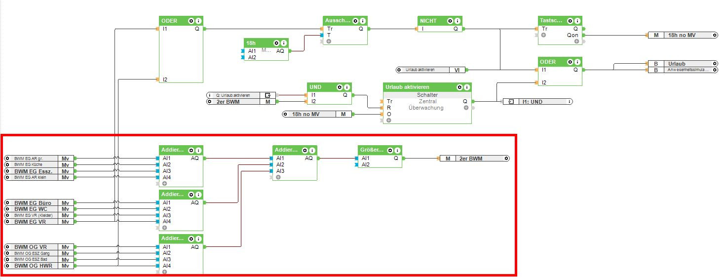

      Liebe Spezialisten,
      evtl. habt ihr einen Vorschlag dies so einfach wie möglich (ohne Alarmbaustein) umzusetzen?
      8xBWM => erst wenn ein zweiter BWM hintereinander getriggert wird, soll Ausgang aktiv gehen?
      Ich hätte jetzt an einen Zähler gedacht oder Statusbaustein oder Addierer usw.... aber bevor ich mich da verirre wäre euer Input sehr hilfreich!
      Vorab viele DANK dafür!
      • maxw
        maxw kommentierte
        Die einfachste Lösung ist der Alarmbaustein.
        Warum willst du den nicht verwenden?

      Hallo Max,
      es geht mir nur um meinen automatisierten Urlaubsmodus.
      Hatte ab und an mal das Problem, dass der eine oder andere BWM trotz "Nichtanwesenheit" von Gespensterhand getriggert und der Urlaubsmodus in Folge deaktiviert wurde.
      Hab das nun wie folgt gelöst... jeder BWM hat eine Nachlaufzeit von 5 Sekunden:
Name: 2021-10-11 12_46_37.jpg
Ansichten: 496
Größe: 133,0 KB
      Für den oberen Teil könnte man auch den Präsenzbaustein nehmen....
        An Stelle der "Addierer" könnte man auch die "Fenster und Türüberwachung" nehmen.
        BWM an Iw, AQo gibt dann die Anzahl raus.

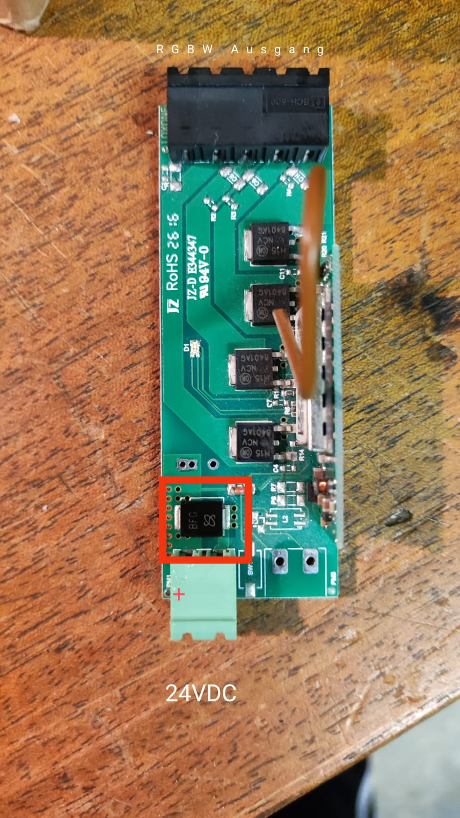

        Servus zusammen, mein RGBW Dimmer Air hat sich heute verabschiedet. Das elektronische Netzteil hat abgeschaltet, was schon mal positiv ist. Ich habe den Dimmer mit einer regelbaren Spannung und einem begrenzten Strom (0,8A) im ausgebauten Zustand ohne Last getestet. Es liegt ein Kurzschluss vor! Das rot eingerahmte Bauteil hat sich erwärmt. Es ist auch kein optischer Fehler erkennbar. Kann mir jemand die Funktion bzw. einen Ersatztyp des Bauteils nennen. Der ursprünglich angeschlossene LED Stripe funktioniert einwandfrei! Danke für euere Expertise Klicke auf die Grafik für eine vergrößerte Ansicht

          Ich sehe da die Bezeichnung BFG.
          BFG steht für bidirectional SMCJ28CA
          Dabei handelt es sich um eine bidirektionale Suppressordiode. Transient Voltage Suppressor (TVS)
          Sie soll den 24V Eingang vor Überspannung schützen.
          Ich vermute mal, dass diese zuviel Spannung abbekommen hat und daher nun einen Kurzschluss verursacht.
          Datenblattbeispiel: https://www.vishay.com/docs/88394/smcj.pdf

        Bei reichelt gibt's den Baustein auch:
        TRANSZORB® SMD-TVS-Dioden 1500W Gehäuse SMC (DO-214AB) Merkmale: - Niedrig bauendes Gehäuse- Ideal für automatisierte Bestückung- Glaspassivierter Chip-Übergang- Verfügbar in unidirektionaler und bidirektionaler Ausführung- Ausgezeichnetes Klemmvermögen- Sehr schnelle Reaktionszeit- Niedrige inkrementelle Stoßfestigkeit- Erfüllt MSL-Level 1, pro J-STD-020, LF maximale Spitze von 260 °C Typische Anwendung Verwendung beim Schutz empfindlicher Elektronik gegen Spannungstransienten, die durch induktives Schalten von Lasten und Beleuchtung auf ICs, MOSFETs, Signalleitungen von Sensoreinheiten für Verbraucher, Computer, Industrie, Automobil und Telekommunikation induziert werden. Mechanische Daten - Bauform: SMC (DO-214AB)- Formmasse entspricht UL 94 V-0 Entflammbarkeitseinstufung Base P/N-E3 - RoHS-konform, handelsübliche Qualität- Anschlüsse: mattverzinnte Leitungen, lötbar nach J-STD-002 und JESD 22-B102 E3, M3, HE3 und HM3 Suffix entspricht JESD 201 Klasse 2 Whisker-Test- Polarität: bei unidirektionalen Typen bezeichnet das Band die Kathode, keine Kennzeichnung bei bidirektionalen Typen Lieferung in kompletter Industrieverpackung (7-Zoll-Rolle a 850 Stück) möglich, sprechen sie mit unserer Angebotsabteilung!

          Danke für die schnellen und präzisen Antworten! Ich werde euch, über die hoffentlich erfolgreiche Reparatur berichten!
            Wenn Du das Teil auslötest, müsste der Kurzschluss beseitigt sein.

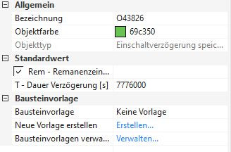

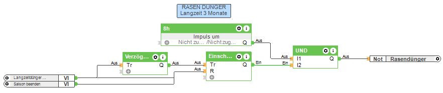

          Moinmoin,
          Einschaltverzögerung wird aktiv nach etwa 25 Tagen statt den eingestellten 3 Monaten - Wo ist der Fehler?
          Lieben Gruß in die Expertenrunde,
          Philipp

            Ist das immer nach ca. 25 Tagen oder ist das nur einmal vorgekommen?
            Hast du bewusst eine Einschaltverzögerung speichernd verwendet? Möglicherweise wurde die schon früher mal angestossen.
            Alternativ könnte man dafür einen Betriebszeitzähler einsetzen.
            Es könnte durchaus viel früher angestoßen worden sein.
            Wie die Remanenz bei diesem Baustein genau funktioniert (rechnet), ist auch nicht bekannt (bei vielein Restarts in dieser Zeit könnte das schon Auswirklungen haben).
            Ich würde auch einen Betriebszeitzähler empfehlen, da siehst du zumindest auch, was passiert und wie der aktuelle Stand ist.
          • philecki
            philecki kommentierte
            Die 25 Tage waren schon einmal, dachte dann auch an eine vorzeitige Auslösung. Aber das mit den vielen Neustarts kann’s natürlich auch sein. Wie wir wissen lösen die ja so einiges Ungewolltes ab und zu aus.
            Danke für den Tipp mit dem Betriebs Zähler. Den werde ich mal übernehmen.

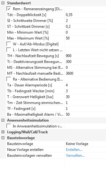

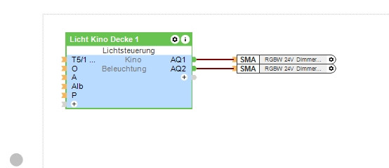

          Moin moin,
          ich spiele mit meiner RGBW Stipe und dem Lichtbaustein.
          Soweit funktioniert das, was ich teste, bis auf den Max-Wert?!
          Ich habe am RGBW-Tree mehr als 200w hängen, sind ca 220w. Grundsätzlich ist der Stripe eh zu hell, daher würde ich gerne die Maximalwerte begrenzen.
          Trage ich jetzt 50 ein bei "MAX Maximumwert (%)", ändert sich nichts, der Stripe ist genauso hell wie vorher.
          Ich bin davon ausgegangen, dass sich die Steuerung in der App nicht ändert, dort kann ich weiterhin von 0-100% aufdrehen, ich dachte, dass die Steuerung dann bei 100% in der App nur 50% Leistung abgibt.... Sehe ich das so richtig?
          Und warum ändert sich nichts?
          Ja, ich habe gespeichert und in den Server geschrieben :-).
          Wo ist mein Logikfehler?
          Nachtrag: ebenfestgestellt bzw. erfahren, dass dieser "Max-Wert" nur für Dimmer ist aber nicht für Smart Aktuatoren.
          Ich hoffe doch, dass es da irgendwo eine Möglickeit gibt, die Leistung zu begrenzen, sonst laufe ich Gefahr, dass meine Frau die "Lampen" auf 100% schiebt....

            Danke musicarea, das werde ich testen! Gruss
          • connor100
            connor100 kommentierte
            Nachtrag: die Logik vom Multiplikator wird vom Lichtbaustein ersetzt....
          • musicarea
            musicarea kommentierte
            Ist das jetzt eine gute oder schlechte Nachricht für dein Vorhaben? =)
            Du wirst im Lichtbaustein jetzt noch auswählen müssen, dass es sich um einen Dimmer handelt und nicht um einen SMA. Dann sollte es gehen.
