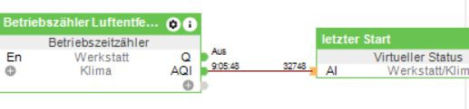

    Moin erneut,

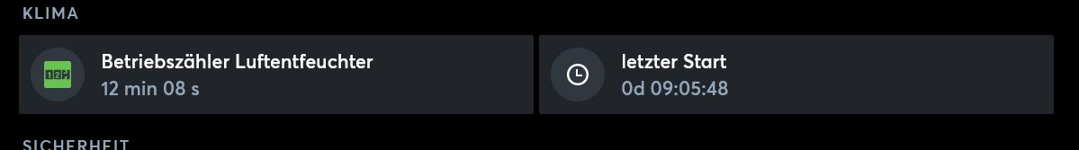

    ich habe an meine Lüftung einen Betriebszähler gehängt, weil mich das einfach interessiert. Ich lese dort in einen virtuellen Statusbaustein die letzte Startzeit aus:
    Klicke auf die Grafik für eine vergrößerte Ansicht  Name: Unbenannt.jpg Ansichten: 0 Größe: 15,9 KB ID: 338191
    Dazu folgendes Problem:
    Gestartet habe ich um 09:45 ca. aber die Zeit die dort angeben wird ist falsch. Am Ausgang steht 09:05... Die Zeit im Server ist richtig, aber warum nicht im Zähler?
    Zweite Frage: am Ausgang steht eine Uhrzeit und am AI vom Status nicht?
    In der Visu sieht das so aus:
    Klicke auf die Grafik für eine vergrößerte Ansicht  Name: Unbenannt1.jpg Ansichten: 0 Größe: 22,7 KB ID: 338192
    Und wie kann ich das Datum hinzufügen? Ich denke, ich muss das im Statusbaustein richtig definieren, aber die Erklärung ist mir nicht ganz schlüssig!
    Danke und Grüße
    Mike
      Die 32748 sind Sekunden. Loxone hat das so implementiert, dass AQl den Status als Zeit anzeigt, der Virtueller Status ist aber ein normaler Analogeingang, der einfach den Wert anzeigt.
      "Die Zeit im Server ist richtig, aber warum nicht im Zähler" verstehe ich nicht.
    • connor100
      connor100 kommentierte
      Moin Christian, dann muss das im Statusbaustein umrechnet werden, wenn man das als Zeit haben wollte? Zu Deiner Frage: Ausgang Betriebszähler = 09:05 Uhr, tatsächlich war es aber ca 09:45 Uhr....
      Zuletzt geändert von connor100; 16.02.2022, 09:37.
    • 5159
    #619
    An AQl wird die Zeit von der Gesamtbetriebszeit zum Zeitpunkt des letzten Starts ausgegeben.
    Beispiel:
    En auf EIN -> Gesamtbetriebszeit wird gestartet -> AQI = 0
    Nach 2 MIN 45 S geht En auf AUS -> Gesamtbetriebszeit bleibt auf 2 MIN 45 S stehen.
    Irgendwann geht En wieder auf EIN -> AQI = 2 MIN 45 S -> Besamtbetriebszeit läuft ab 2 MIN 45 S weiter.
    Du könntest einen Statusbaustein hinter AQl hängen und in diesem im Statustext <v1.t> eingeben. An TQ würde so die Startzeit angezeigt.
    lg Romildo

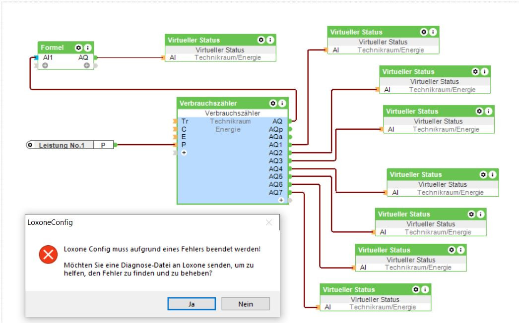

    Software: 12.4.1.25

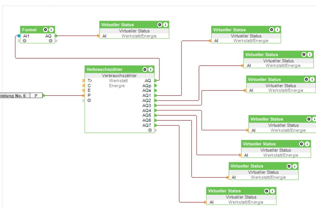

    Guten Morgen zusammen!

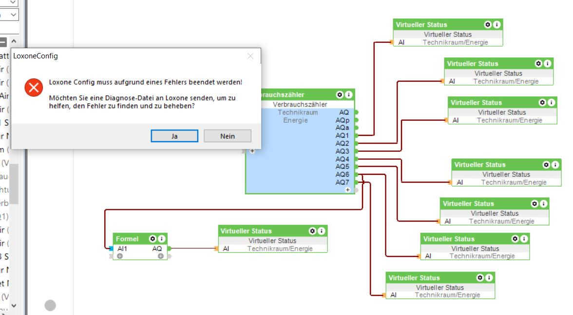

    Ich habe da ein Problem mit meinem Verbrauchszähler:
    Ich lasse mir den Verbrauch diverser Daten anzeigen. Jetzt möchte ich noch zusätzlich die Kosten vom laufenden Monat in meiner Visu angezeigt bekommen. Also erstelle ich eine Formel und lasse mir das Ergebnis in einem virtuellen Status anzeigen, in diesem Fall vom gesamten Verbrauch:
    Klicke auf die Grafik für eine vergrößerte Ansicht  Name: Fehler 3.jpg Ansichten: 0 Größe: 100,2 KB ID: 339653
    Das funktioniert auch.
    Jetzt versuche ich verzweifelt das Gleiche an einem andern Zähler vorzunehmen und siehe da:
    Klicke auf die Grafik für eine vergrößerte Ansicht  Name: Fehler Loxone.jpg Ansichten: 0 Größe: 130,1 KB ID: 339654
    Egal woran ich das versuche zu hängen:
    Klicke auf die Grafik für eine vergrößerte Ansicht  Name: Fehler 2.jpg Ansichten: 0 Größe: 122,9 KB ID: 339655
    Selbst wenn ich die Formel weglasse und nur zusätzlich den VS dranhänge, hängt sich Lox auf.
    Hat da jemand eine Idee?
    Mike
    PS: ich habe eben mal offline versucht: Lox hängt sich weg....
    PPS: ich habe dann mal eine neue Seite erstellt, einen Verbrauchszähler eingefügt und wollte dann einen virtuellen Status anhängen mit dem gleichen Ergebnis...
    PPPS: ich habe das funktionierende Konstrukt kopiert und neu eingefügt, umbenannt und angepasst, das funktioniert....
    Zuletzt geändert von connor100; 28.02.2022, 08:28.
    • connor100
      • 17.12.2020
      • 164
      #621
      Nachtrag: Loxone hat wohl reagiert, Update installiert, Fehler behoben!

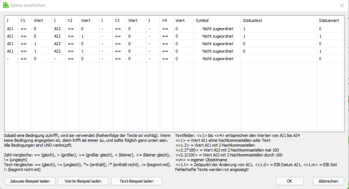

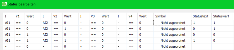

      Kann man eine TQ oder AQ in ein Digitales Signal umwandeln? bzw. wenn an einem Status Ausgang AQ der Wert sich ändert einen Impuls ausgeben?
Name: kURZE fRAGE.png
Ansichten: 556
Größe: 14,2 KB
        Bis auf ein paar wenige Bausteine können diese nur Werte und keine Texte verarbeiten.
        Vergleiche sind Analogwerte.
        Wenn du auf Texte vergleichen willst, dann musst du die Texte als Bedingung im Statusbaustein einfügen und dann beispielsweise eine zugewiesene Zahl an AQ legen.
        Beispiel Statusbaustein, an AI1 kommt der Text von TQu, sagen wir mal Hans oder Heiri:
        1. Zeile: AI1 *= Hans, Statuswert: 1
        2. Zeile: AI1 *= Heiri, Statuswert: 2
        somit wird an AQ vom Statusbaustein eine 1 wenn der Name Hans am Eingang AI1, eine 2 wenn der Name Heiri am Eingang AI1 enthalten ist, ausgegeben.

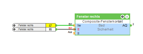

      Guten Abend,

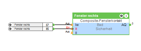

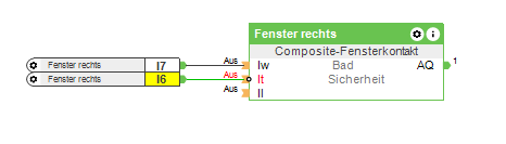

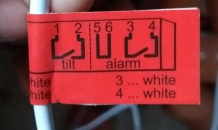

      Bin gerade dabei an den Fensterkontakten zu verzweifeln.(Composite Fensterkontakt Baustein)
      Habe Internorm Fenster mit integrierten Kontakten (Gekippt, Geschlossen über Griffposition und einen Sabotagekontakt)
      Habe die Kontakte an meiner DI Ext. hängen und kann sie auch über die live ansicht auslesen.
      In meinem Fall:
      • I6 "an" und I7 "aus" = Fenster Geschlossen
      • I6 "aus" und I7 "an" = Fenster Gekippt
      • I6 "aus" und I7 "aus" = Fenster Offen (Alarm laut Kabelbeschriftung und "0" Laut Composite Baustein)
      Gibt es eine möglichkeit die ausgabe "0" vom "Composite" Baustein im "Fenster und Türüberwachungs" Baustein als Geöffnet auszugeben?
      Klicke auf die Grafik für eine vergrößerte Ansicht  Name: Screenshot 2022-04-04 221704.png Ansichten: 0 Größe: 7,6 KB ID: 343419 Klicke auf die Grafik für eine vergrößerte Ansicht  Name: Screenshot 2022-04-04 221754.png Ansichten: 0 Größe: 7,7 KB ID: 343420 Klicke auf die Grafik für eine vergrößerte Ansicht  Name: Screenshot 2022-04-04 221348.png Ansichten: 0 Größe: 7,6 KB ID: 343421 Klicke auf die Grafik für eine vergrößerte Ansicht
Ansichten: 584
Größe: 21,8 KB
        Wenn an Iw ein EIN und an It ein EIN anliegt, dann muss am Ausgang eine 3 kommen, bei dir kommt aber eine 2 und das ist bei mir nicht so.
        Somit würde der Baustein bei Dir ja was anderes anzeigen wie bei mir.
        Das hat nichts mit Griffstellungen zu tun sondern lediglich mit der Funktion des Bausteins.
        Bezüglich Griffstellung habe ich es so verstanden, dass es bei Dir so ist wie du geschrieben hast, also:
        Ich vermute, dass I6 mit Alarm 3-4 und I7 mit Tilt 1-2 verbunden ist.
        Ich kenne Deinen Internorm Fensterkontakt nicht, gehe aber davon aus, dass es schon so funktioniert, wie Du geschrieben hast.
        Ich kenne nur solche, bei welchen bei geschlossenem Fenster beide Kontakte EIN sind.

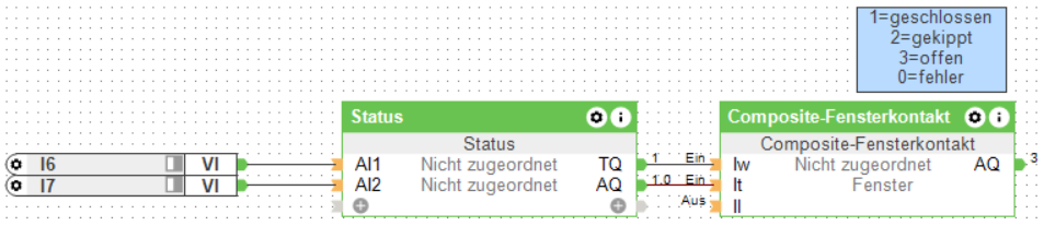

        Du könntest einen Statusbaustein zwischen die Eingänge und dem Composite einfügen.
        Verbindungen:
        I6 auf AI1, I7 auf AI2, TQ auf Iw, AQ auf It
      • Hintertupfing
        Hintertupfing kommentierte
        Super danke, muss ich heute abend probieren fall ich noch dazu komme.
        Soll ich im Statusbaustein noch werte definieren?
        Hab gefühlt 2h rumgespielt mit negieren, eingänge tauschen usw. Danach natürlich frustriert ins Bett um sich dann vom Fräulein anzuhören warum es den noch immer nicht funktioniert xD
        Wie meinst du dass genau mit untereinander verbunden?
        Siehe #625

      Antwort zu #623.4
Ansichten: 565
Größe: 73,8 KB
ID: 343533 Klicke auf die Grafik für eine vergrößerte Ansicht
Ansichten: 569
Größe: 63,0 KB
      Zuletzt geändert von romildo; 05.04.2022, 15:07.
      lg Romildo

        #626
        Super Danke!
        Mit einer kleinen anpassung hats funktioniert
Name: Screenshot 2022-04-06 013247.png
Ansichten: 512
Größe: 196,2 KB
          Wir reden da aneinander vorbei.
          Wir wollten doch wissen, ob der Composit-Fensterkontakt bei Dir wirklich anders funktioniert wie bei mir.
          Meine Tests sind ohne Statusbaustein.
        • Hintertupfing
          Jetzt hab ich es kapiert was du gemeint hast
          Wenn ich direkt auf den Composite gehe
          Iw = 0, It = 0, AQ = 1 (geschlossen)
          Iw = 1, It = 0, AQ = 3 (offen)
          Iw = 0, It = 1, AQ = 0 (offline)
          Iw = 1, It = 1, AQ = 2 (gekippt)
          Jetzt hab ich auch kapiert was du gemeint hast
          Deine Einstellung unter Sensorposition ist "lw. Griffseite oben und lt. Schanierseite oben". Das habe ich irgendwie nicht richtig realisiert.
          Meine Einstellung war "lw. Griffseite unten und lt. Griffseite oben". Diese Einstellung habe ich auch inklusive Statusbaustein genommen.
          Somit ist nun klar, warum wir unterschiedliche Bedingungen haben.

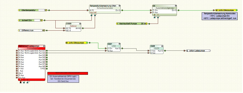

          Schwellenwertschalter?!

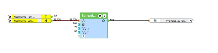

          Ich habe einen Raumklimasensor Air hier stehen. Die Werte der Feuchtigkeit lasse ich auslesen und möchte damit eine Steckdose schalten. Die Min/Max Werte habe ich im Schwellenwertschalter definiert. Die Steckdose schaltet ein, wenn der Max-Wert erreicht wird, bei dem Min-Wert schaltet die Dose aber nicht wieder aus.
          Eben getestet! Luftfeuchte ist unter 59% gefallen, dennoch wurde nichts geschaltet.
          Wo liegt mein Fehler?
          Klicke auf die Grafik für eine vergrößerte Ansicht  Name: Schwellwert.jpg Ansichten: 0 Größe: 14,8 KB ID: 344444
          Danke und Grüße
          Mike
          • hme0354
            • 06.07.2019
            • 970
            #629
            Das ist nicht min max. Dein system schaltet ein bei über 72 und wieder aus bei unter 60. Also funktioniert alles richtig.
            • connor100
              Wenn ich das richtig sehe, triggert der den Ausgang nur. Wenn eingeschaltet wird, ist dort auch nicht "daueran"....
              Der Merker geht auf den TR eines Schalters, mehr nicht.
              Kann ich das irgendwie simulieren wegen der Luftwerte....?
              Zuletzt geändert von connor100; 11.04.2022, 12:19.
              Der Merker verhält sich so wie der Ausgang und das wurde ja bereits von hme0354 beschrieben.
              Das wird so mit dem Schalter nicht funktionieren.
              Der Schalter schaltet beim ersten Impuls an Tr Ein und beim nächsten Impuls wieder Aus.
              Lösung ohne Schalter-Baustein, Merker direkt an Stechdosenausgang.
              Lösung mit Schalter-Baustein, Tastschalter dazwischen schalten. Merker an Tr von Tastschalter, Qoff Tastschalter auf R von Taster, Qon auf O
